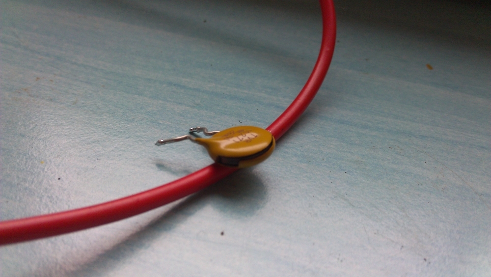

(#) sempi601 hozzászólása Dec 18, 2013 /
Az lenne a kérdésem, hogy a mellékelt képen látható alkatrészek kaphatók-e boltban egyáltalán, mert nem nagyon találtam róluk infót?
A bal oldali egy varisztor TVR10271 felirattal. Ezeket az adatokat találtam róla: Link
Ha nem lehet ilyet kapni, akkor mivel tudom helyettesíteni?
A jobb oldali pedig egy panelbe ültethető üvegbiztosíték 2.5A 250V felirattal. Lehet ilyen kivitelben kapni?
(#) zolika60 válasza sempi601 hozzászólására (») Dec 18, 2013 /
Az első egy varistor. Biztos vagy benne, hogy rossz? Szakadásnak kell mérned. A biztosíték helyére meg tegyél egy foglalatot és akkor cserélhető lesz.
(#) sempi601 válasza zolika60 hozzászólására (») Dec 18, 2013 /
Így néz ki a varisztor egy másik szögből (melléklet), és 332 ohmot mérek rajta. Nem tudom lehet-e ilyet beszerezni, vagy mással kell helyettesíteni.

(#) erdgab válasza sempi601 hozzászólására (») Dec 18, 2013 /
Az a varisztor rossz,ha 332 ohm ellenállást mértél rajt,csere,biztosan lehet kapni,nézz körül.A biztosítékból nem kell akkora ügyet csinálni,ha nincs ez a kivitel akkor egy ugyanolyan értékű két végére forrasztasz lábakat és máris betehető a helyére.Gyanítom,hogy az ominózus készülékben lesz más hiba is,mivel túlfeszültséget kapott,erre utal a varisztor állapota.
(#) sempi601 válasza erdgab hozzászólására (») Dec 18, 2013 /
Köszönöm a választ! Megpróbálok ugyanilyen varisztort keresni, a biztosítékot meg megoldom. Remélem azért más nem ment tönkre, bár szerencsére amiket eddig alkatrészeket mértem (ellenállások, dióda, zener) rendben voltak.

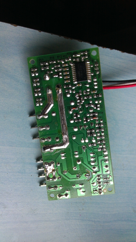

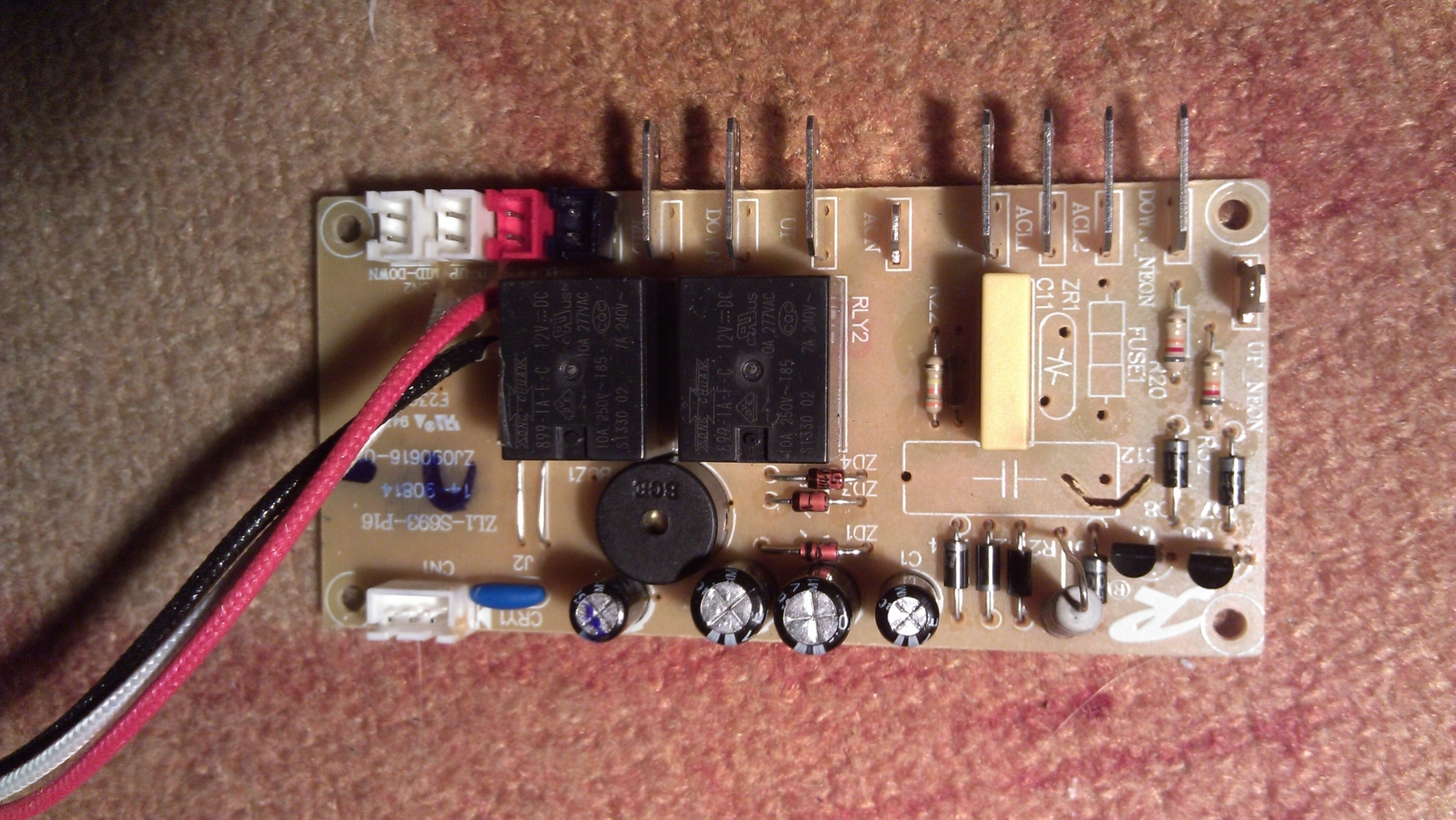

Egyébként egy gofrisütőben ment ki a varisztor és a biztosíték. A készülék 110V-os hálózatra van tervezve és 1400W-os. Egy 1500W-os kis átalakítóval(110V/220V) csatlakoztattuk hálózatra, ami hiba volt. Egy pár percig működött is rendesen a fűtőszálak melegedtek, aztán hallottunk egy kis pukkanást. Leszedtem a gép alját és már ránézésre lehetett látni, hogy hol történt a baj.
(#) Sebi válasza sempi601 hozzászólására (») Dec 18, 2013 /
No,igen... az 1500W-os konverterre rá is van írva, hogy ohmos terhelésre használható, de nem hibáztatlak, hogy rátetted, mert a fűtőszál valóban az. A baj az elektronikával van, mert trafó nélkül oldották meg a táplálását és ez a rész a triacos fázishasítás miatt rossz esetben még feszültséget is kétszerezhet! Azért lehet ezt használni kW-os trafó nélkül is, csak vizsgálódni kell benne egy kicsit: először is ki kell deríteni, hogy a fűtőbetét egy vagy két (több) szekcióból áll-e? Ha igen, akkor soros kapcsolással máris alkalmas a 230-as betápra, az elektronikus vezérlés tápegységét sokkal könnyebb átalakítani.
(#) proli007 válasza sempi601 hozzászólására (») Dec 18, 2013 /

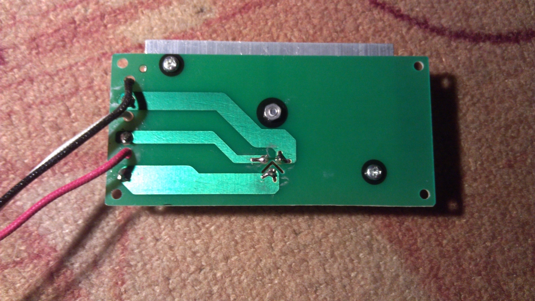

Hello! Valóban hiba volt. Mert ez a kis felező triac-al megy fázishasítással. Vagy is a feszültség átlagértéke valóban 115V lesz, csak éppen a csúcsértéke pont annyi, mint a 230V-nak. Maga fűtőtest nem szól hozzá semmit, de a varisztor megköszöni, mint ahogy a kondenzátoros tápegység is. Főleg a fázishasítás gyors felfutású jeleit. Ott szinte rövidzár a kondi.
Úgy talán mehetett volna, ha a melák kondit kapacitását felére csökkented, a varisztort kiveszed, és a felező csak a fűtőtestnek ad tápot. Vagy is a relé és a fűtőtest közé lenne bekötve. Persze ez csak akkor igaz, ha a fűtőtestet tényleg relé kapcsolja, és nem a képen látható hűtőbordás valami.
A múltkor javítottam egy gofrisütőt (nem ilyen tudományost), és abban két 115V-os betét volt sorba kötve a 230V-hoz. Megnézném, hogy hátha ez van ebben is, csak párhuzamosan. Mert akkor csak sorba kell kötni.

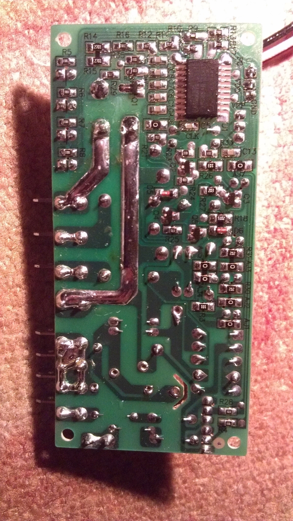

Köszönöm a válaszaitokat!
Erről a készülékről van szó: Waring Pro WMK600
Egyszerre két gofrit tud sütni, vagyis a középrészben is van fűtőszál.
1400W-os a gép. Holnap nézek hozzá alkatrészt (biztosíték, varisztor), remélem úgy helyrejön.
Kinéztem a géphez egy ilyen előtét trafót: Trafó
Ezzel működne szerintetek, vagy ekkora trafó nem kell hozzá?
Bár elég drága, de mást nem tudok csinálni sajnos. A gép 230V-ra alakítás nem tudom mennyire lenne nehézkes.
Itthon van 60W-os Step Down Transzformátor 230V/110V, ehhez hasonló: Link, de a W miatt meg se próbáltam.
Tettem még fel pár jobb minőségű képet a panelról.
A hozzászólás módosítva: Dec 18, 2013
