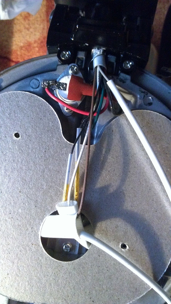

(#) sempi601 válasza laszlo raduj hozzászólására (») Dec 18, 2013 /
Ez lehet jó ötlet lenne, csak nem tudom hogy tudnám kivitelezni. Mert akkor a kis 60W-os Step Down is jó lenne hozzá.
Holnap megpróbálom kinyomozni, hogy a fűtőszálak hogy vannak bekötve.
A felső burkolatot már leszedtem, ott találtam egy tirisztort (annak nézem), mellékletben kép.
Tettem fel dropboxba nagyobb felbontású képeket:
https://www.dropbox.com/s/ykxhdworzhltt9k/panel.rar

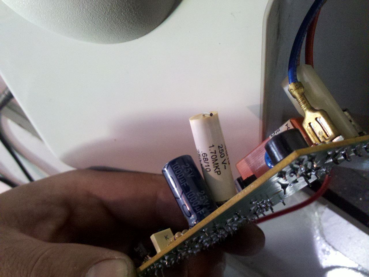

(#) meddu hozzászólása Dec 21, 2013 /
Ez a kondenzátornak mi az értéke nekem nem egyértelmű.
Egy Graetz hid előtt van sorba kapcsolva egy ellenállással és úgy kapcsolódik a 220v~ hálózatra.
ez van ráírva:
1.70 MKP
250V~
.68/10
