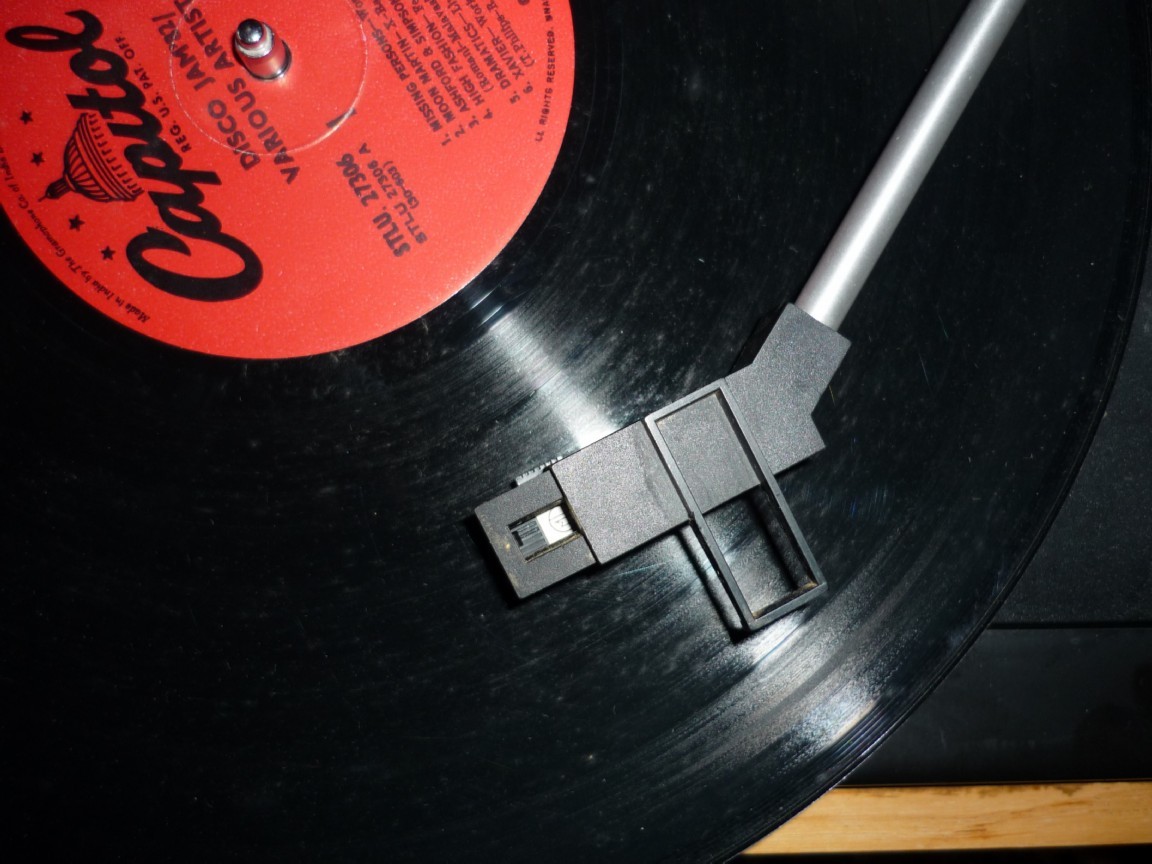

Értem, köszi a válaszotokat. Esetleg nem tudjátok hogy a GZ-040-be milyen tű kell, mert most a beteges moderato vk 4302 van bele buherálva, csak néha ugrál.
Így néz ki a pick up.
(#) elektrorudi válasza Izeg. hozzászólására (») Dec 18, 2013 /
Szia,
A tű dőlését csak mérőlemezzel lehet pontosan beállítani. Szemmel azt nem látod, hogy a tű merőleges-e? A pick-up párhuzamossága a lemezzel, semmit nem jelent. Igen, lehet, hogy a pick-up-nak úgy kell állnia, hogy nem párhuzamos a lemezzel, hanem jobbra, vagy balra dől. Az első képen az eredeti beállítás látszik, ahol a pick-up szemre beállítva párhuzamos volt a lemeztányérral. A másik képen az elforgatott hangszedő látszik.

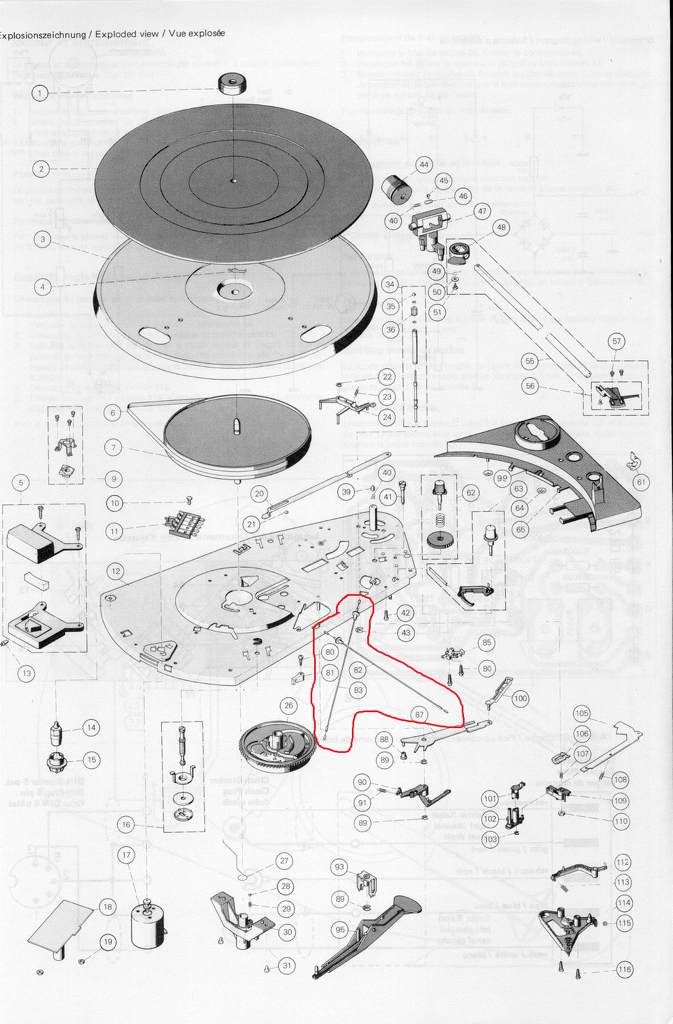

Vásároltam egy Grundig PS-5600 lemezjátszót, amely Dual ASP-135 mechanikával rendelkezik. Minden tökéletes lenne csakhogy, nem működik a lift fel-le funkció. Szétszedtem és akkor láttam hogy eltört egy bowden. Ami kb olyan vastag mint a cérna és bowden házban fut. A két végén le van zárva kis rézcsővel, amit aztán be lehetne akasztani magába a mechanikába ha nem tört volna el. A kérdésem annyi lenne hol lehet ilyen alkatrészeket beszerezni, és hogy van-e esetleg valami más alternatíva?
Előre is köszi a segítséget
Üdv Joci

(#) Pityu9 válasza leone hozzászólására (») Jan 8, 2014 /
Ha jól gondolom ez csak húzóerőt visz át, akkor meg lehet próbálni damillal helyettesíteni.
