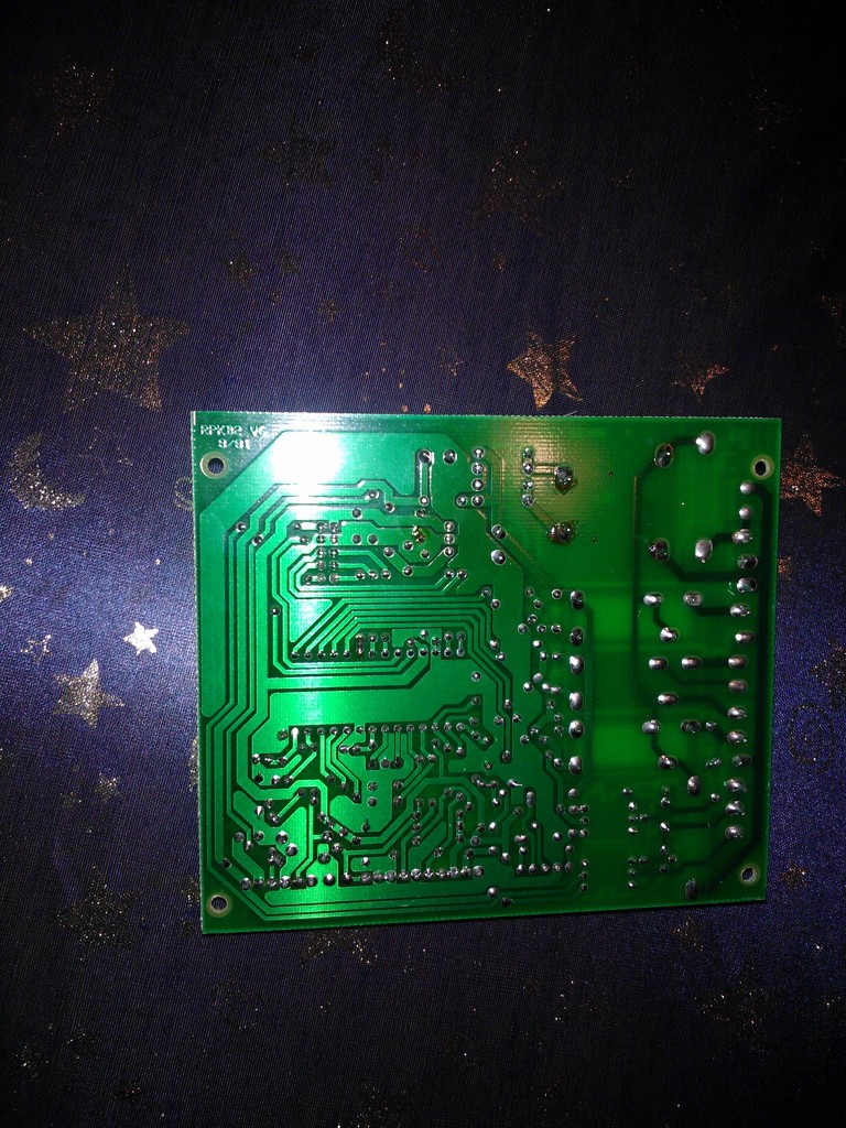

(#) mohavenew hozzászólása Dec 14, 2013 /
Üdvözlet mindenkinek!
Segítséget szeretnék kérni, hozzáértő műszerésztől.
Sanier Duval Renova C24-es típusú kombi gázcirkó vezérlőpanel hibásodott meg. A hiba az, hogy a panel egyik része ami a melegvizet vezérli működik, ellenben a fűtés résznél valamiért nem küld jelet a vezérlés a keringetőszivattyúnak, ezért a bekapcsolás után kb. 8-10 másodperccel később az elektronika leáll, mivel a szivattyú nem indul el és F3 hibakóddal ( túlmelegedés ) leállítja a rendszert. Olyan személyt keresnék, aki a panelt meg tudná nézni és ha néhány ezer forintból megoldható a javítás akkor meg is csinálná azt. Fotót mellékelem a szóban forgó panelről, előre is köszönöm a segítséget.

(#) bsd_szerviz válasza mohavenew hozzászólására (») Dec 15, 2013 /
Kedves mohavenew!
Még szerintem te is meg tudod csinálni ingyen!!!
Ha valóban C-s a készülék akkor az kéményes.
Ha valóban a panel a hibás (mert lehet a szivattyú is, nincs beállva?)
Akkor a két relét cseréld meg és kész!
(#) mohavenew hozzászólása Dec 15, 2013 /
Kedves bsd szervíz!
Vettem egy új keringető szivattyút bele és akkor derült ki, hogy az sem kap jelet a panelről, el sem indult. Kicseréltük a panelt egy használtra és rögtön elindult az új szivattyú is, meg a régi is, tehát igazából feleslegesen vettem meg az új szivattyút, de kedves szerelő úr elsőre azt mondta, mivel a szovattyú nem indul az a rossz. Nekem már akkor is gyanús volt a dolog, mert a szivattyú tengelye nem volt beállva és leszerelve sem volt megszorulva a belseje, de hittem neki. Hozzáteszem csak annyiból nem bánom a dolgot, mert a kazán ami egyébként igen kéményes már 11. éves így előbb-utóbb így is eljött volna az ideje a szivattyúcserének. Szóval kicseréltük a vezérlő panelt is, ami egyből indította a szivattyút és meggyógyult a kazán. Igazából a régi megmaradt panelt szeretném megjavíttatni ha lehet, mert tartaléknak jó lenne. A melegvizes kört vezérli csak a szivattyúnak nem ad jelet a panel és ezért nem indul. Esetleg te nem foglalkozol panel javítással? Előre is köszi a segítséget, üdv
(#) toro válasza GM76 hozzászólására (») Dec 15, 2013 /
Meg kellene mérni az induló gáznyomását.
Ehhez egy 50 mbar értékhatárig mérő műszer kellene, meg egy gázszerelő aki elvégzi.
Az induló gáznyomás 2 mbar környékén van.
A tiéd valószínűleg nagyobb.
(#) toro válasza mohavenew hozzászólására (») Dec 15, 2013 /
A mikro relé tönkre ment, amelyik a szivattyút indítja. Ára kb. 1.000.-Ft.
Nem foglalkozok javítással, de csak a 2 relét kell kicserélni, a másik a ventilátort indítja, de mivel a tied c-s soha nem volt használva, ott 1 tök új gyári relé.
Kedves Toro és Bsd szervíz!
Nagyon szépen köszönöm a gyors segítséget. Mivel nem vagyok sem elektrotechnikus, sem gázszerelő - bár alapvetően műszaki beállítottságú személy vagyok - nem szeretném a relé nem szakszerű cseréjével tönkretenni a panelt. Tudtok segíteni abban, hogy hol tudok ilyen relét venni? A két fekete színű relének a hátlapon forrasszam le a lábait és csak simán cseréljem ki és forrasszam be az újat. Nem csináltam még ilyet és nem szeretném elrontani.
Előre is köszönöm.
(#) toro válasza mohavenew hozzászólására (») Dec 16, 2013 /
Ha nem csináltad - akkor keress valakit, aki megcsinálja!
Ámbár nem nagy durranás 2x5 forr. pontot cinelszívóval kiszippantani, a relét áttenni és újra befuttatni forrasztóónnal.

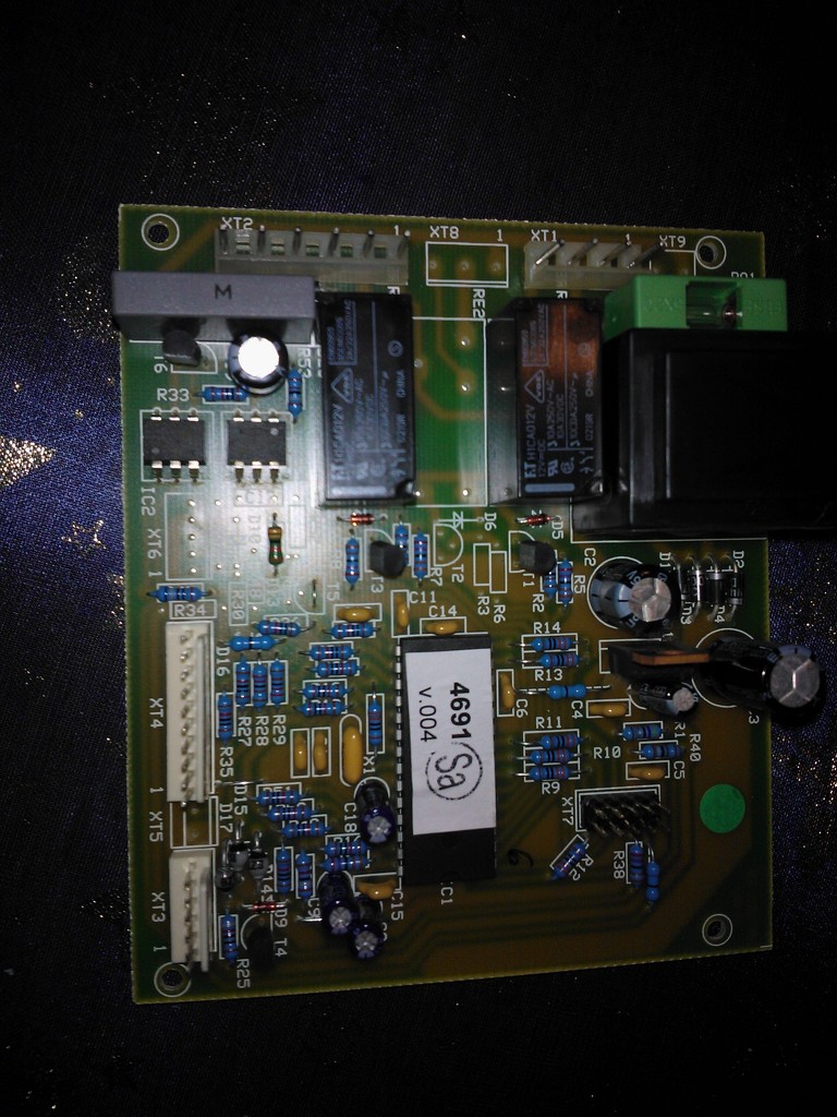

(#) Mallar hozzászólása Dec 18, 2013 /
Egy hónapja cserélni kellett az Ariston euro combi gázkazánom vezérlő elektronikáját, mert nem gyújtott be. Erőlködött, felpörgette a keringető szivattyúját, csak gyulladni nem gyulladt be, de még tiltó állapotba se lépett. A mai napig rendesen működött is az új vezérlőpanellal, de most megint bekrepált. Az elektronika kap áramot. Valami tippetek/tapasztalatok van esetleg , hogy mi szokott ezeken a panelokon elromlani és miért? Irreálisan magas ára van ezeknek a vezérlőknek és megpróbálkoznék magam a javításával inkább.
Mellékeltem egy fotót is a kicsiről.
Üdv: Dávid
(#) Kovabe válasza Mallar hozzászólására (») Dec 18, 2013 /
Ezzel a panellal nincs tapasztalatom de testvérpanelnál találkoztam olyannal hogy a reléadta me magát.

(#) Mallar válasza Kovabe hozzászólására (») Dec 20, 2013 /
Köszönöm a válaszod!
Sajnos a vizsgáim miatt csak hétfőn lesz időm forrasztgatni. Kiforrasztás nélkül, hogy szokták lemérni, hogy működnek-e az alkatrészek, kapcsolási rajz nélkül? Kondik púposak, félvezetők, ellenállások megégnek? A Hibás relén lehet valamit látni/mérni?
Üdv: Dávid
Ui: Sajnos púpos kondikon kívül még mást nem javítottam.
