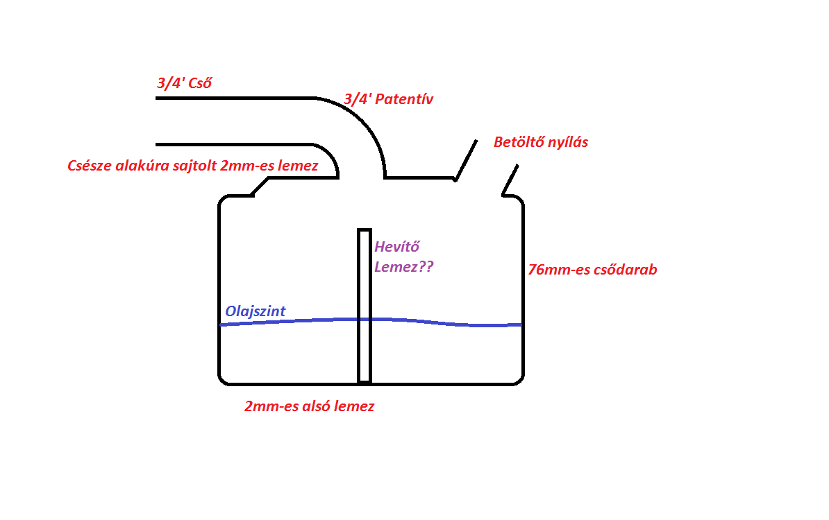

(#) zoly15 válasza dokidoki hozzászólására (») Dec 19, 2013 /
Nos ezt nem tudom hogy hová kellene elhelyezni, tudnál nekem egy mórickarajzot csinálni?
(#) dokidoki válasza zoly15 hozzászólására (») Dec 19, 2013 /
Nos, nem vagyok egy rajzmester, ezért megpróbálom elmondani : Van az olajtér, ahol valójában égnie kellene az olajnak, ennek a fenék részéhez hegesztesz egy a tűztérbe kiálló lemezt, ami felhevülve forralja az olajat, mert a másik vége abban áll. Mondjuk a tűztér 15cm magas, az olajszint itt nem több mint 5 cm, az aljától induló lemezdarab meg 10-12 cm magas, vagyis kiáll 5-7 centimétert az olajból és ezt nyalják a lángok... Ennek a méretezésével a kivitelével lehet belőni kísérletezéssel a legjobb működést. Persze még az adagolt levegő, stb. kialakítása is sokat variálhat.

(#) zolika60 válasza zoly15 hozzászólására (») Dec 19, 2013 /
Leginkább az számít, hogy beinduljon az áramlás. Ehhez az kell, hogy a levegő nagy része a doboz tetején lévő nyíláson jusson be. A kimenő csőben csak a plusz levegőt kapja és így felgyorsul az égés, ami még gyorsabb áramlást okoz. Ezért a kivezető cső,csak egy bizonyos hossz felett lehet lyukas, mert különben csak a tartályban ég.

(#) zoly15 válasza dokidoki hozzászólására (») Dec 20, 2013 1 /
Valahogyan így gondoltad? Nekem úgy van elkészítve ahogyan rajzoltam, kivéve a hevítő lemezt. Így jó lenne? A lemez lehet az edény teljes szélességében,v agy nem kell olyan sok?
(#) dokidoki válasza zoly15 hozzászólására (») Dec 20, 2013 /
Igen, pont így gondoltam. Szerintem kísérlet tárgya a lemez mérete - hossza. Az se lenne jó ha túlhevítené az olajat, de mint írták előttem, a 'kanyarcsövön' elhelyezett lukak mérete és mennyisége is döntő a füstmentes doromboláshoz.
(#) zoly15 válasza dokidoki hozzászólására (») Dec 20, 2013 /
Ha netán tán túl nagy lenne a lemez felülete mi történne?
(#) zolika60 válasza zoly15 hozzászólására (») Dec 20, 2013 /
Egy kicsit átrajzoltam. A cső bele kell, hogy nyúljon a tartályba. A szellőzéshez elég egy lemez takaró. A függőleges részen kevés furat van, a kanyar idomon egy sincs és a vízszintes rész van jobban kifurkálva. Legalább is azon amit én láttam.
Ha nagyobb, akkor szerintem több olaj válik gőzzé mint amennyit a beáramló levegővel el tud égetni, ezért jobban ködöl füstöl, és pazarolja az olajat. Vagyis bizonyos határig növekszik a teljesítménye, és a fogyasztása.
Értem, köszönöm!
Sajna ezt a módosítást csak jövőre tudom megpróbálni, mert benn van a melóhelyen az égő
Angolról lefordítva, vajon hogyan nevezik ezt a kályhát? Mert itthon "csodakályha" de nem találok róla semmit, pedig biztos nem csak itthon építgetik ezt.
(#) zoly15 válasza zolika60 hozzászólására (») Dec 20, 2013 /
A betöltő nyílás miért nem jó úgy ahogy rajzoltam?
Nem mondtam, hogy nem jó, csak azon a masinán amit élőben láttam nem így volt. Ha csövön megy be a levegő, akkor annak is van ellenállása. A lényeg szerintem a minél gyorsabb légáramlás. Akkor nem fordul meg a beszívott levegő iránya.
Lehet hogy igazad van! Ahogy láttam, az sem baj, ha a furkált cső, amin a lángok mennek ki, nem a tartály geometriai közepén van. Én azért csináltam ilyen csésze alakú tetőt, mert, úgy gondoltam hogy így jobban "kitalálnak" a lángok, mert nem működött jól, mint utólag kiderült, kell bele az a hevítő lemez

(#) Ricsi89 válasza zoly15 hozzászólására (») Dec 20, 2013 /
A videókon én egyikben sem látok olyan lemezt, viszont nem mindegy milyen anyagból van az egész. Az öntöttvas a legjobb, mivel az vezeti a hőt a legjobban. A videókon sok esetben a teteje féktárcsából van, az alja meg egy öntöttvas serpenyő, vagy hasonló. Plusz ha sok benne az olaj, akkor is nehezen melegszik át.
