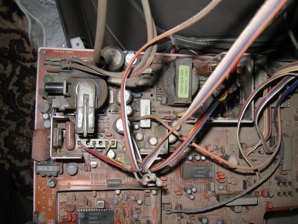

(#) jdani hozzászólása Dec 20, 2013 /
A nyák több helyes is meg van barnulva, lásd kép.
(#) BarnaPili válasza jdani hozzászólására (») Dec 20, 2013 /
Ha hang nélkül futkos,akkor valami szinkronjel leválasztási probléma van.A scarton gondolom kompozit videojelet adsz neki.A NYÁK barnulás természetes a melegedős részeknél.

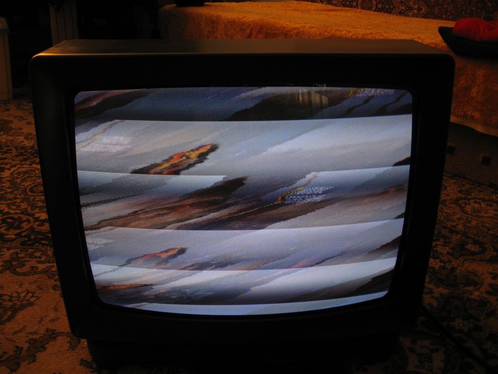

Érdekes. Kaptam egy TV-t szomszédtól, azt mondta hogy nem működik. Bekapcsolom, ugrál a kép, de hang van. Átkapcsoltam ahogy írtad, már működik. Visszaviszem neki, hogy Ez működik, semmi baja
És itt ez a másik TV.
Itt is ugrál a kép, de itt hang van. Gyanakodok itt a scart videofeldolgozó Icjére. A kép jobb irányba dől, majd fokozatosan bal irányba. Ha melegítem azt a bizonyos Ic-t, akkor a kép fokozatosan elkezd visszafelé, jobb irányban futni. Ha van valami tuti ötleted, oszt meg velem légyszi. Ha nem, akkor mindegy, odaadom szomszédnak, mert ő csak antennán nézi a TV-t, ami ezen jól működik. Kérek érte valami aprót, meg cserébe kapcsok két hibás TV-t Bár inkább még aprót sem kérek tőle, mert a Scart nem megy rajta, és távirányító sincs hozzá.
Az ilyen jellegű hibákhoz jó lenne egy szkóp.Rengeteget segít,ha látod ,mi történik...
Egyéb okosat nem tudok mondani.

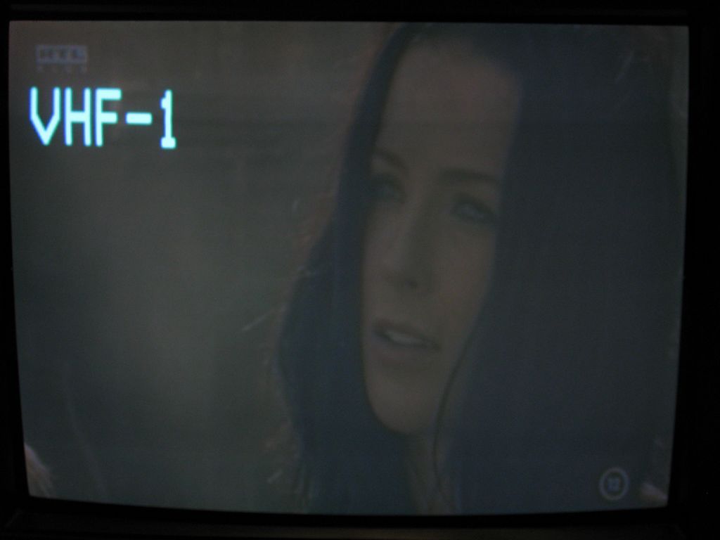

Ugyanattól a fickótol hoztam még 2 TV-t, hogy ha meg lehet csinálni, akkor csináljam, ha nem, akkor kapjam szét. Egyik igaz nem kapcsol be, de a másikat bekapcsoltam, ... na mondjuk rá, 90%osan működik. Elég soká kapcsol be, a sorkimenő csinálja a dolgát, mert sípol, tehát működik, csak a kép, kb 20 másodperc múlva jön be. Igaz nem egy mai eresztés a TV, egy régi OTF 4445A típus. A másik, kicsit zavaró dolog, hogy a kép elsötétül, ha a TV kiír valamit. Mondjuk AV, VHF, mute ikon, stb. Lásd 1. kép, az jó, a második feliratos láthatóan sötétebb. De nem mindegyikre megy el a kép. Valamelyikre jobban, valamelyik feliratra kevésbé. Nem hinném hogy ez direkt ilyen funkció, más ehez hasonló tipusoknál ilyet nem csinál.

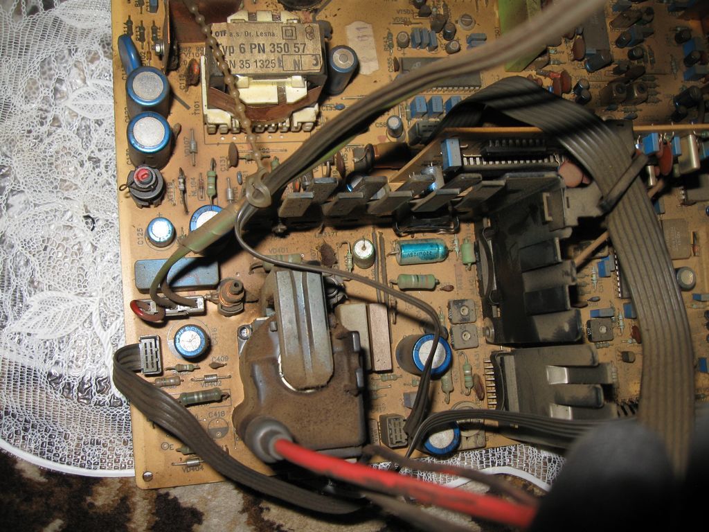

És találtam benne egy tekercset, aminek a teteje le volt törve ferritestől együtt. Igaz a helyén volt, csak könynen járt benne, lásd. 3. kép.
Mi lehet a lehalványulás oka?
(#) BarnaPili válasza jdani hozzászólására (») Dec 21, 2013 /
A BU 808 DFI egy Darlington tranzisztor(két tr.egy tokban),azt jónak mondanám ezekkel az értékekkel.Annak a bázisába megy a jel,ezen jel útjában van általában egy kis elkó.Azt keresd meg,szokott vacakolni.A BU508 nem jó helyette.
A másik elsötétülős TV-hez: A gombokat nyomkodva jön ez a jelenség,vagy magától?
