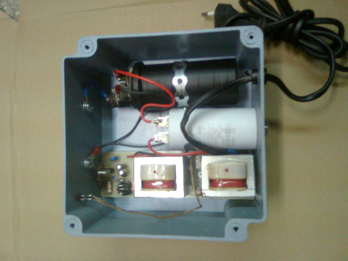

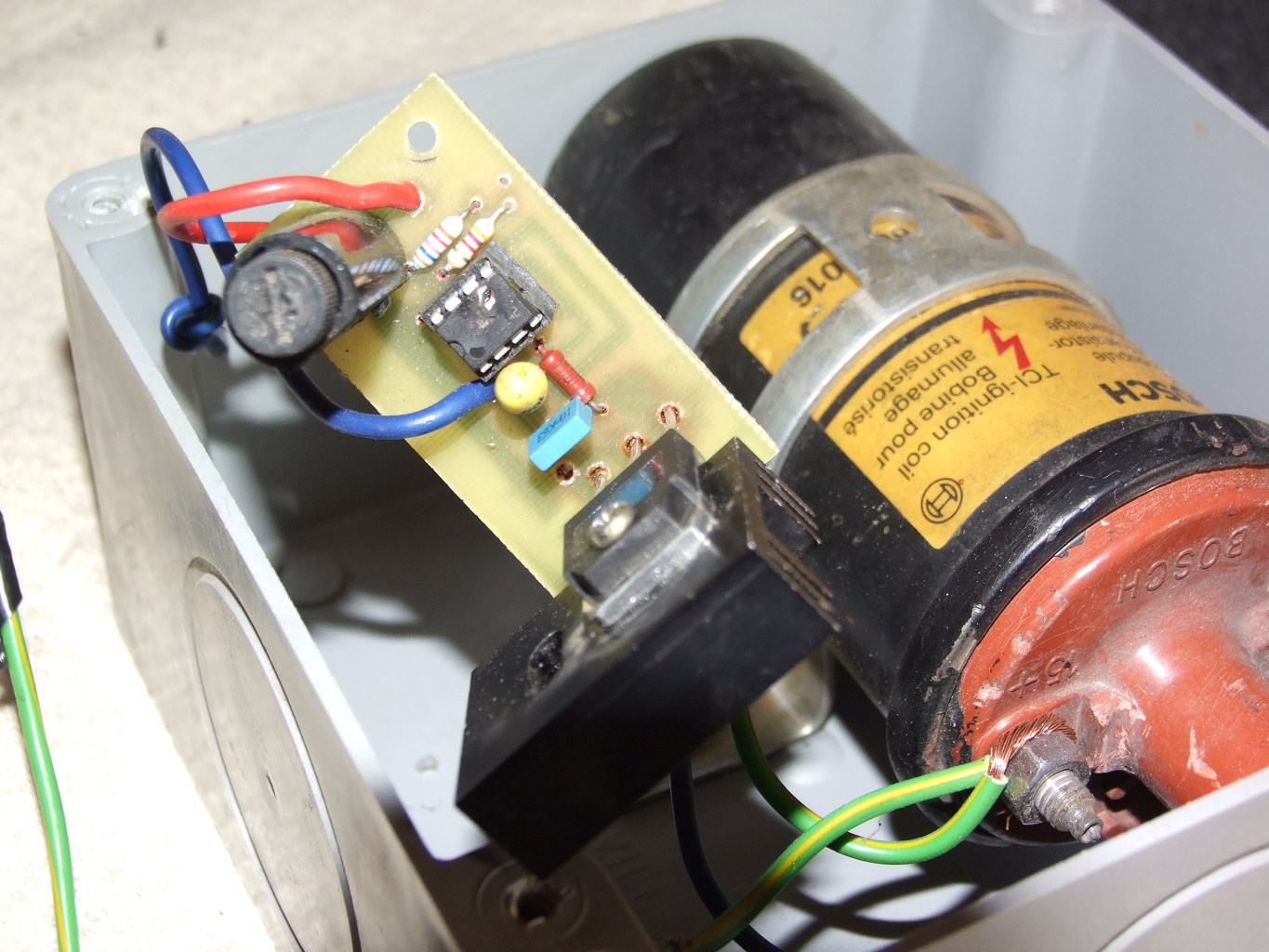

(#) dbase hozzászólása Dec 22, 2013 /
Eme gyöngyszemet hozták hozzám. Csak annyi a baja, hogy nem leolvasható az IC típusa. Cseréljem ki ugye nem lesz drága?? Se stabilizátor, se védődiódák, semmi. Állítólag ment így sokáig. Jelenleg IC kicserélve, 3-as lábon egy led és nem villog folyamatosan világít. Most még sz.roljak is vele, hogy esetleg ütemet is adjon.
(#) Swedhart válasza dbase hozzászólására (») Dec 22, 2013 /
Szia szerintem tegyél bele normállis vezérlőt ne kinlódj vele nem ér annyit hogy vissza hozzák állandóan.
Az meg hogy mit mondanak menyit ment eddig nem biztos hogy úgy van.
Például így:

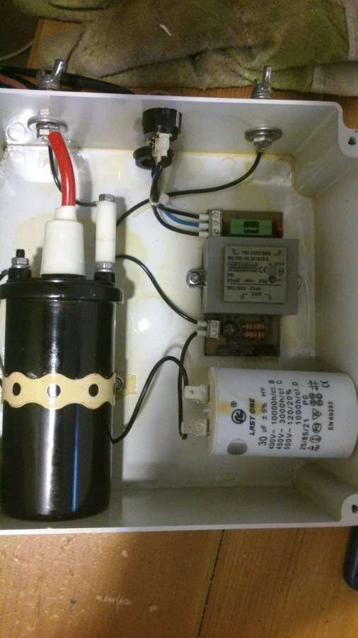

(#) AttilaSzkita hozzászólása Jan 4, 2014 /
Sziasztok! Újként üdvözlök Mindenkit!
Felkértek, hogy javítsak meg egy éppen már nem garanciás, 230V-ról működő házi készítésű, de szériában gyártott villanypásztort.
Mértem néhány ponton. Úgy tapasztalom, hogy az autós gyújtótekercs romlott el. Óriási az ellenállása. 230V van, A vezérlőből 70VDC kerül a kondira és a trafóra, de nincs nagyfesz kimenet.
Addig nem merem kicserélni a gy.trafót, amíg nem biztos, hogy a vezérlő feszültség nem túl magas-e, nehogy az új trafót is tönkre tegye.
2 kérdésre kérem válaszotokat:
1. Mekkora a megengedett/ajánlott feszültség amit a trafóra lehet adni?
2. Hol lehet venni hagyományos autó-gyújtótrafót?
Köszönettel: A.
A hozzászólás módosítva: Jan 4, 2014

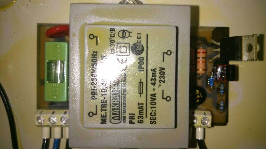

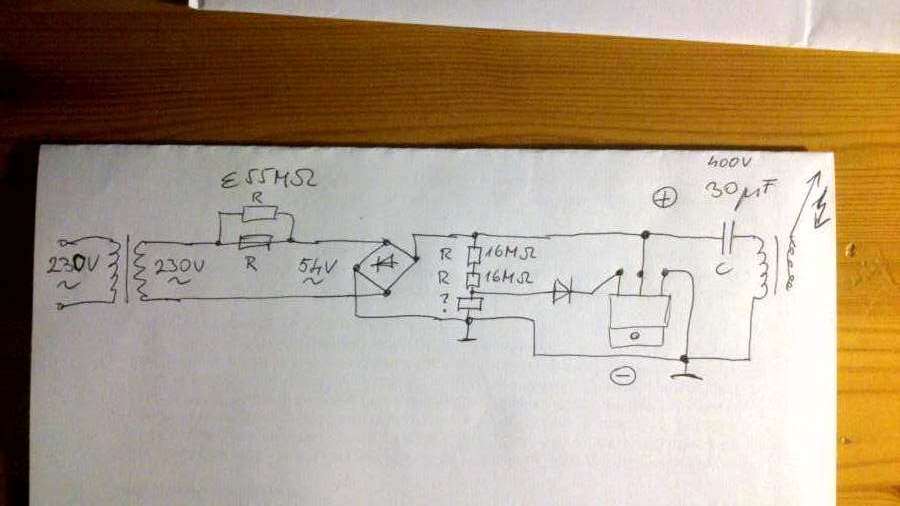

(#) AttilaSzkita válasza (Felhasználó 13571) hozzászólására (») Jan 4, 2014 /
Nekiestem és szétszedtem.
A trafó egy leválasztó trafó 1:1.
A 230VAC-t, 55MOhm-os ellenálláson át egy egyenirányítóba küldi. Itt 55VDC után egy másik ellenállássoron át egy diódával 25Hz-re vágva nyitogat egy (talán FET-et). A kimenet először 8V DC majd lassan felkúszik 70V-ra, akkor is ha nincs rajta a kimenetén a kondi és a gy.trafó.
A trafó jó (1,2 Ohm DC), csak az egész cucc le van fújva lakkal és így nehéz mérni.
Szerintem a dióda szállt el ami nem kapcsolgatja a kimenetet. De a kis piros kocka (talán kondi) nem felismerhető számomra. Lerajzoltam az áramkört.
Minden segítséget köszönök!
A dióda nem dióda hanem Diac STE DB3 X943 (28V-32V)
Ezt kivettem mert azt hittem dióda és szakadtnak láttszott.
Biztos tirisztor? Hol és mit vegyek helyette?
(#) Swedhart válasza AttilaSzkita hozzászólására (») Jan 4, 2014 /
Szia ne cseréld ki elösször is csak vedd ki ,
1 mérd meg a kondin a feszültséget ha 70v az kevés 260-300v kell
2 ha nem nől cseréld ki a gretz-et mérés nélkül a lényeg meg legyen a 260v legalább
