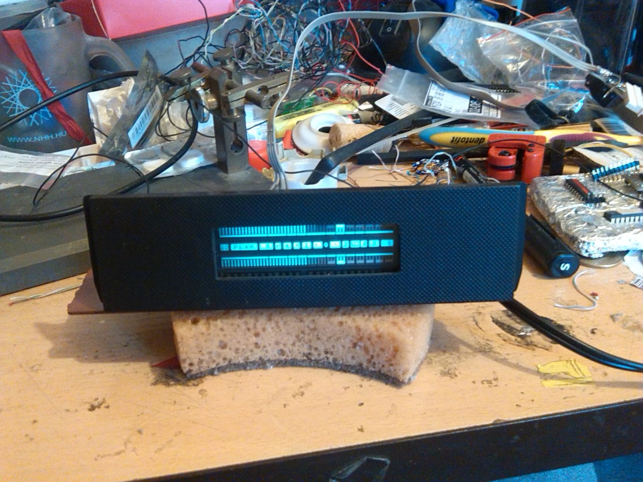

Én egy 16f628A-val hajtottam meg. Sajnos amiatt, hogy fordított irányú, a programban mindent visszafelé kellett benne leprogramoznom pl. a TIME felirat a gifen EMIT stb. Ezért aztán belefáradtam és nem bajlódtam vele tovább,egy alap óra program (valahol megvan , a régebbi gépemen) és egy demón kívül nem csináltam vele semmit. A vezérlő támogatná a scrollozást, de az ellentétes irány miatt nem mennek ezek a gyári lehetőségek, ezért úgy döntöttem, hogy szétszedem és csak a vezérlő paneljét fogom használni, magyarul szét kell szedni és jól összerakni, hogy a kijelzőn a rácsvezérlések a kontroller ic eredeti sorrendjében legyenek. Mivel beépített 64 karakteres jelgenerátora van csak azokat a jeleket tudja megjeleníteni, ami az adatlapon van. Angol szöveg és számok, néhány írásjel. A demo kapcsolás egy 4Mhz kvarc és az alábbi bekötés RESET = PORTB.0, DATA = PORTB.7, SCLK = PORTB.1 A csatlakozón balról jobbra: CLK,DATA,RESET,GND, NC, +12V
A hozzászólás módosítva: Dec 16, 2013
(#) lajos1969 válasza sooty hozzászólására (») Dec 16, 2013 /
Köszönöm! Majd kipróbálom.
(#) sooty válasza lajos1969 hozzászólására (») Dec 16, 2013 /
Hátha a tied nem fordított, majd meglátod, ha megy a demo
Az egyenes verziót már augusztusban felraktam : Lásd itt
(#) lajos1969 válasza sooty hozzászólására (») Dec 17, 2013 /
Az ide felrakott hex-el így megy!
A hozzászólás módosítva: Dec 17, 2013
(#) sooty válasza lajos1969 hozzászólására (») Dec 17, 2013 /
Így kell neki, akkkor ez a visszafele író változat.

(#) lajos1969 hozzászólása Dec 22, 2013 /
Kész a panel a megadott infók szerint. Az óra program az megy az alap kijelzővel tökéletesen!
(#) vicsys válasza lajos1969 hozzászólására (») Dec 22, 2013 /
Egy kicsit siet. Nálam még csak 11 óra van.
(#) lajos1969 válasza vicsys hozzászólására (») Dec 22, 2013 /
Így már jó?
Gut, besser, Presser!

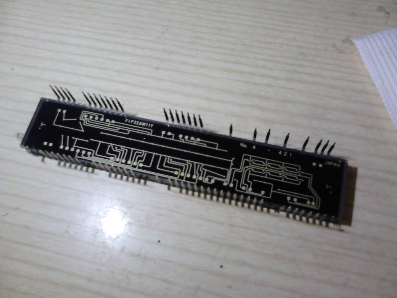

(#) BEMcorp hozzászólása Jan 14, 2014 /
Kezeim közé került egy (akai magnóból bontva) egy aranyos kis VFD csövecske. Semmi flanc, 4db 7szegmenses + 12szegmenses VU meter (és persze a magnó szokásos jelei).
Adatlapot nem talált a barátom (gugli) hozzá, így hozzátok fordulok segítségért.
Hogyan, miképp tudom kimérni a lábkiosztást, anélkül hogy átküldeném az örök elektronmezőkre?
Típusa: FIP32AW11Y
Ezt a kérdést az "Ez milyen alkatrész?" topikban már feltettem, aztán jutott eszembe hogy biztos van VFD topik is...
(#) sooty válasza BEMcorp hozzászólására (») Jan 14, 2014 /
Félig ott van a hátán a kapcsolási rajz A két legszélső lábára 1,5-3V fűtést adsz neki egy ceruza vagy gombelemről (a gombelem hamar ki fog merülni, de legalább nem teszed vele tönkre). A szegmenseket (hátul látod a vonalak végén a kis négyzetek) és a rácsokat (elöl látod a szürke keretes részek, ha jól látom 5 rács van a legnagyobbnak több lába is van) 18 v-ra kötöd és világít. Egy rácson belül a szegmenseket fogod látni világítani. Csak arra vigyázz a 18v- ne érjen sehogy sem a fűtéshez ! Lásd ábra !
A hozzászólás módosítva: Jan 14, 2014

(#) BEMcorp válasza sooty hozzászólására (») Jan 14, 2014 /
A 1,5V fűtőfesz 'ökölszabály', vagy meghatározott áramerősségre kellene belőni? Vagy ez is olyan mint az elektroncsöveknél, hogy egyik fix feszültségű, másik fix áramra van megadva?
(#) sooty válasza BEMcorp hozzászólására (») Jan 15, 2014 /
Nem biztos, hogy elég neki a 1,5 V , hasonló tehnics magnóból kiszedett vfd-t indítottam be annak végül 2,5V fűtés kellett ezt a kijelző hossza is befolyásolja. Az áram 22mA tol 220mA ezért jó a gombelem is a teszteléshez, nem igényel áramgenerátoros meghajtást. Mivel a próba során nem multiplexelve fogod meghajtani ezért először 12V-al próbáld meg, hogy beindul-e. Érdemes egy MC34063-mal építeni hozzá egy step up tápegységet a fűtést LM317 ic-vel 2 db 150 ohmos ellenállással kell beállítani Fűtést lásd itt. A linket oldalon sok infót találhatsz még a VFD-kről.
Folyt.: Ehhez a kijelzőhöz a VU méterhez olyan meghajtás kell mint, ami a rajzon van, nem tudsz olyan IC-t használni, ami multiplexeli a jobb és baloldal (L-R) sorokat mert csak 1 rács van felettük. Tehát olyan meghajtó áramkör kell amely a VU méter rész szegmenseinek a darabszámával + 5 (rácsok) megegyező kimenettel rendelkezik. Az első négy rácsot, amiben a számok vannak viszont multiplexelni kell mert a szegmensek össze vannak kötve a 4 digitben. Ez lehet cél IC, amit hozzá terveztek vagy mikrovezérlő és pl. HV518PJ vagy shiftregiszterek és UDN tranzisztormezők, vagy ha a mikrovezérlő megfelelő portszámmal rendelkezik akkor opocsatoló vagy UDN tranzisztormező a mikrovezérlővel közvetlenül meghajtva. stb.
A hozzászólás módosítva: Jan 15, 2014
