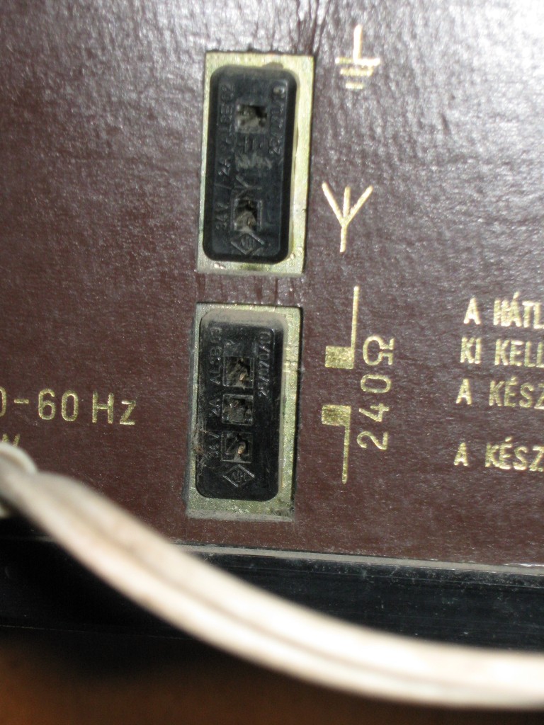

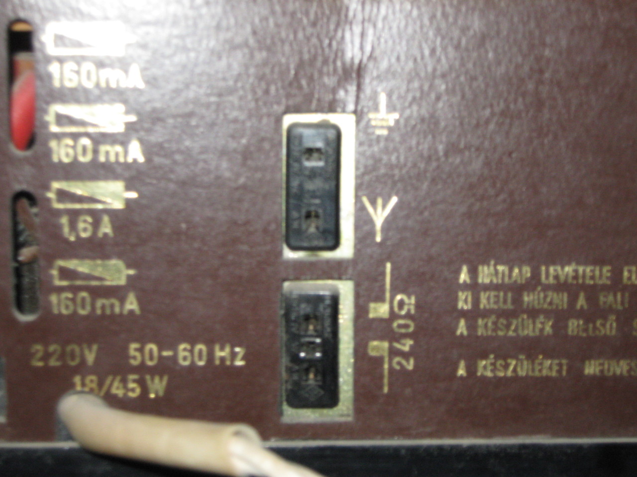

Hogy hívják ezeket az antennacsatlakozókat, és honnan lehetne kapni ilyen csatlakozójú antennákat? Egyáltalán lehet még valahol szerezni? És melyik kell az FM sávhoz? A fölső vagy az alsó? Segítségeteket előre is köszönöm!
(#) erdgab válasza amda hozzászólására (») Dec 20, 2013 /
A csatlakozóval már találkoztam anno,de dugót sosem láttam hozzá,nevét sem tudom.Az alsó csatlakozó az FM sávé,már ha van.A felső a közép,a hosszú és a rövidhullámé,hosszú,porcelán szigetelőkkel (dió) szigetelt és kifeszített huzalantenna és természetesen a jó földelés.
(#) amda válasza erdgab hozzászólására (») Dec 20, 2013 /
Köszönöm a választ! Amúgy eddig két darab drót volt beledugva. Az is megteszi? Veszi az adást rendesen.

(#) kadarist válasza amda hozzászólására (») Dec 20, 2013 /
Szimmetrikus antennacsatlakozó szalagkábeles táplálású URH-dipólokhoz.

(#) amda válasza kadarist hozzászólására (») Dec 20, 2013 /
Köszönöm szépen! Lehet még ilyen antennát szerezni valahol?
Építs egyet! Szalagkábelt pedig padlások lomtalanítása alkalmával szerezhetsz.
(#) Csupasz válasza amda hozzászólására (») Dec 20, 2013 /
A HQ video oldalán nézd meg, ott vettem, csatlakozóval.
