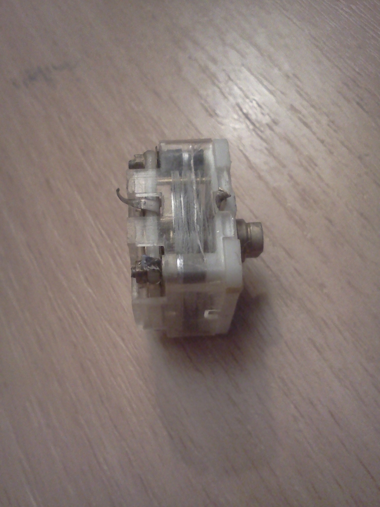

Egy régi rádióból szereltem ki ezt a valamit, esetleg valaki elmondaná hogy mi ez,hogyan működik?
A tetején azt a kis pöcköt lehet tekergetni ebből gondolom hogy valami régebb fajta potenciométer lesz,igazam van?
Előre is köszi!

(#) balukapitany91 válasza martonroli hozzászólására (») Dec 22, 2013 /
Szia ez egy forgókondenzátor.
(#) martonroli hozzászólása Dec 22, 2013 /
Lehetne egy picit pontositani?
(#) balukapitany91 válasza balukapitany91 hozzászólására (») Dec 22, 2013 /
A tengely forgatásával változtathatod meg a kapacitását.
Talán néhány pF-os, freki hangolásra való rezgőkörbe azt hiszem.

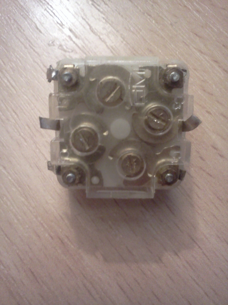

(#) martonroli válasza balukapitany91 hozzászólására (») Dec 22, 2013 /
Az alján a 4 csavar mit állit?
Hát ezt már nem tudom pontosan de talán a kondenzátorok fegyverzetének helyzetét, googleban tuti van részletes leirás, vagy várj hátha ir olyan aki nálam többet tud ennél.
Rendben van, köszönöm!

(#) pucuka válasza martonroli hozzászólására (») Dec 22, 2013 / 1
Zsebrádióban használt (fóliás) forgókondenzátor, nem is egy, négy, és négy trimmerkondenzátor.
Egyik része KH vételére 2×250 pF forgó. és 2×10 - 30 pf trimmer. A másik része URH -ra 2×60 pF forgó, és 2×2 - 20 pF trimmer. A trimmerkondik a forgókondikkal párhuzanosan vannak kapcsolva, ezért van a két oldalon 3 - 3 kivezetés, a középső a föld.
