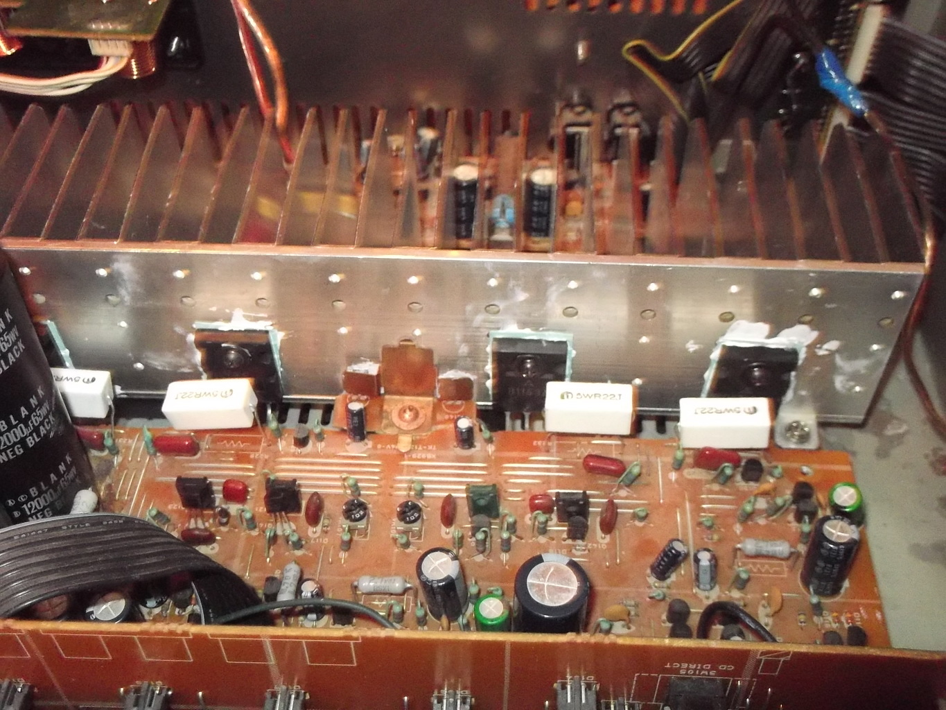

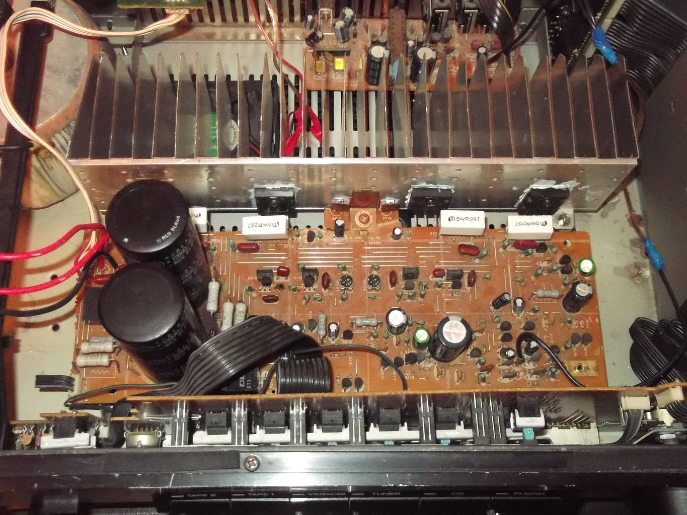

(#) vipera1997 hozzászólása Dec 23, 2013 /
Na hát hnagy fejlemények vannak azzal a bizonyos yamaha ax-500-al, mivel megcsináltam a másik oldalt is, és így már teljes mértékben üzemel mind a 2 oldal!
Csak lenne vele egy gondom!
Tudom hogy ez szentségtörés de ez van, egy jóféle eredeti kínai ISC tranzisztor került bele és szétfűti magát!Ha ezzel esetleg valaki tud nekem segíteni megköszönném!
Tettem be egy ventit de hajszárítónak is elmenne annyira meleg az isc sajnos
Mindenkit óvok attól hogy ilyen tranzisztort vegyen!
(#) Beringer 600 válasza vipera1997 hozzászólására (») Dec 23, 2013 /
Szia! Egy képet tudnál dobni?Mert tudni illik,nem minden tranzisztor jó akár milyen tranzisztor helyébe.
(#) vipera1997 válasza Beringer 600 hozzászólására (») Dec 23, 2013 /
Annyira amatőr azért nem vagyok de teszek fel neked!
Felé lett lőve a feszültségnek 10V-oltal és még így is jóval felette van!
(#) reloop válasza vipera1997 hozzászólására (») Dec 23, 2013 /
Szia! Hogy áll a nyugalmiáram?
(#) vipera1997 válasza reloop hozzászólására (») Dec 23, 2013 /
Na ez jó kérdés!
de hiába tekergetem a potit nem változik semmi
(#) vipera1997 válasza vipera1997 hozzászólására (») Dec 23, 2013 /
Egy eredeti hifi-s panelnál nem olyan egyszerű nyugalmi áramot mérni főleg ahol párhuzamosan kapnaka végfokok tápfeszt!
(#) Koncsar válasza vipera1997 hozzászólására (») Dec 23, 2013 /
Tranyók emitterén mérj, az lehet, hogy segít.
(#) vipera1997 válasza Koncsar hozzászólására (») Dec 23, 2013 /
Emitter lábon mérjek nyugalmi áramot mind a 2 tranzisztor esetén vagy csak az ISc-nél elég lenne?
2sc3281 és 2sb1163 van benne a 2sc3281 az isc gyártmányú a 2sb1163 az eredeti japan feliratos!
de tervbe van véve hogy az isc-t is ilyenre cserélem le!
Mindegyiket felkéne írnod, hogy mennyi a rajtuk eső feszültség mV -ban, és akkor reloop Pisti mondja szerintem a megoldást.
Szerintem ő is azt fogja mondani hogy tranzisztorcsere!
Ha az ISC nél nagyobb az átfolyó áram, akkor szerintem is cserét fog javasolni. Elsőre nem szabad itélkezni. Mérd meg az emittereken a felvételt.
Egy egy csatorna egy egy tranyópárból van, az ISC ből egy darabot tettél be, vagy egy párat?
1 darabot
Úgy van hogy Sanyo 2sb1163-Isc 2sc3281
Japan 2sb1163A-Japan 2sd1718A
Na ezért kértük, hogy mérj egy nyugalmit, mert ez a legrosszabb megoldás csere estén, hogy így állítod vissza.
Az egyik oldalt cseréltem csak a másik még gyári, de nem erről volt szó ott se ahol megrendeltem hanem arról hogy az is Sanyo lesz és akkor semmi gond nem lenne vele, de sajnos nem így történt
Hát igen, a 2SC3281 és a 2SD1718A között van difi. Pedig helyettesítőnek írja a 2SC3281 et.
Ez volt helyettesítőnek, de 2sc1302-t robbantott benne szóval azt meg nem akartam még 1-szer bele
(#) Robi85 válasza vipera1997 hozzászólására (») Dec 23, 2013 /
Az inkább 2SA1302. Azt nem is rakhattad volna a 2SD helyére mivel ez NPN. Párba cseréld őket. Tégy bele akkor 2SA1943-2SC5200-at. Na meg én megnézném az emiter ellenállásokat is. Lehet, hogy valamelyik egy picit megégett mikor eldurrantották a végfokot.

(#) vipera1997 válasza Robi85 hozzászólására (») Dec 23, 2013 /
Mind a 4 emitterellenállás új, de szerintem ez a képen is látszik!
