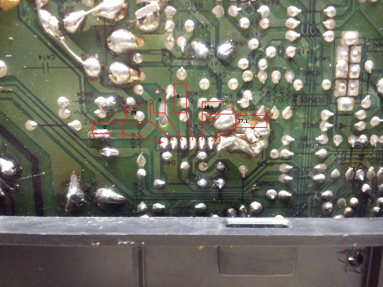

Megvolnék a méregetéssel.

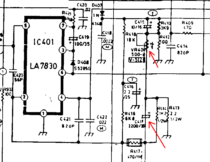

Az ic típusa mi is ?
(#) atti35 válasza eyess hozzászólására (») Dec 23, 2013 /
LA7830
(#) soos csaba válasza reddot hozzászólására (») Dec 23, 2013 /
Köszönöm az eligazítást!
(#) eyess válasza atti35 hozzászólására (») Dec 23, 2013 /
Ez a tipikus kapcsolása ezen rajta vannak az értékek.
És a tévédnek a rajza is.
a 2-es lábán mintha egy kicsit nagyobb lenne a feszkó
(#) eyess válasza atti35 hozzászólására (») Dec 24, 2013 /
A 2 es láb a ic vertikális kimenete . Meg kell a rajzon nézni miért van ott neked 29v .
PL az ic körül kimérni az alkatrészeket , hogy jó e az értékük .
Mondjuk R417 , R416 , R418 , illetve VR 408 nem szakadt e , vagy nincs e elállítva.stb stb stb .
(#) atti35 válasza eyess hozzászólására (») Dec 24, 2013 /
A 29V az a 6-os láb, fejtetőn áll a panel úgy fényképeztem.
Akkor én néztem el , de a 2 es láb az akkor is a kimenete az ic nek.
Így van, 27,1V is duplája.
A C419 a kicsatoló kondenzátor ezt is vagy cserélni , vagy mérni kellene , és a VR 408 a vertikális méretet lehet állítani vele ezt sem ártana körbe nézni. Mielőtt még az ic re gyanakodnánk.

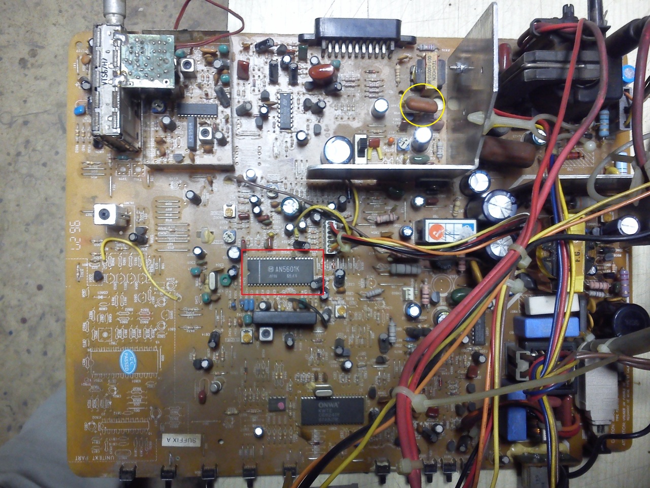

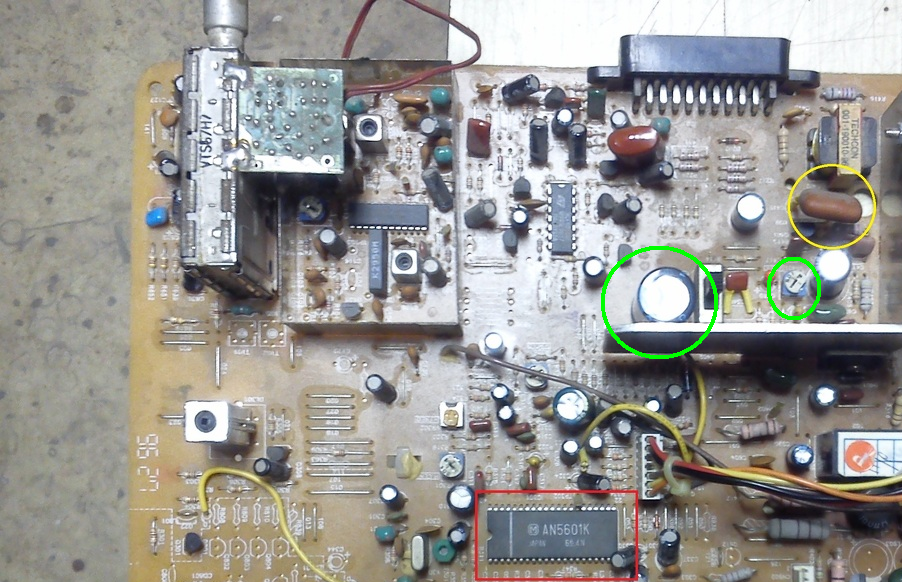

Szia! Először is Boldog Karácsonyt! A kicsatoló kondenzátornál a sárgával jelöltre gondoltál? Ki lehet azt mérni multiméterrel, vagy csak kapacitás mérővel lehet? A VR 408-at nem találom
A hozzászólás módosítva: Dec 24, 2013
Szia neked is Boldog Karácsonyt .
A kondenzátort ki lehet mérni , de ahhoz esr mérő kellene , ha nincs akkor én cserélném egy az egybe.Ki lehet mérni mondjuk nem multiméterrel , de ahhoz nagyon ismerni kell az adott kondenzátor viselkedését egy analóg műszeren , és gyakorlat kell hozzá. Esr mérővel könnyebb lenne neked.
Kell legyen ott egy 2200uf/25 , vagy 35 volt os kondenzátor.Ez megy a VR 408 ra amivel lehet állítani a vertikális méretet.A rajzon megjelöltem neked melyik lenne az.És a te képeden is zölddel jelöltem ,azt hiszem a nagyobbik elkó , és a nem messze mellette lévő trimer potméter lesz a VR408.

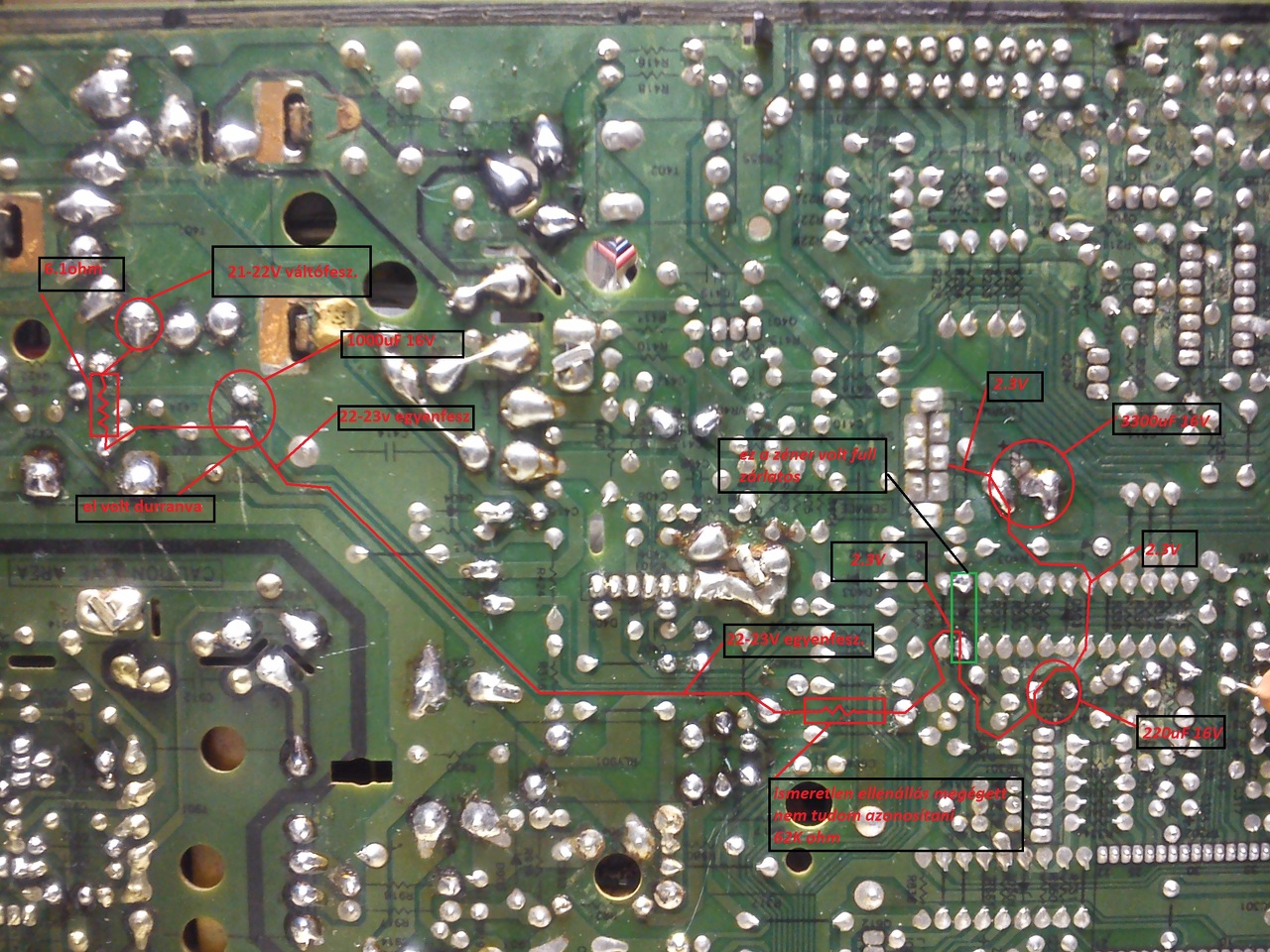

(#) atti35 válasza eyess hozzászólására (») Dec 25, 2013 /
Szia! Egyértelmű a sorkimenő hiba?
(#) eyess válasza atti35 hozzászólására (») Dec 26, 2013 /
Szerintem ez még nem sorkimenő hiba ugyanis nem látok olyan mérésedet, ahol nagy feszültség lenne a sorkimenőn.Szerintem a táppal van még gond.
(#) atti35 válasza eyess hozzászólására (») Dec 26, 2013 /
Bocsánat, igazad van azon át siklottam. A 8,9,10-es lábon 118-120V van. Az jó?
Ugy tűnik igen az jó.
