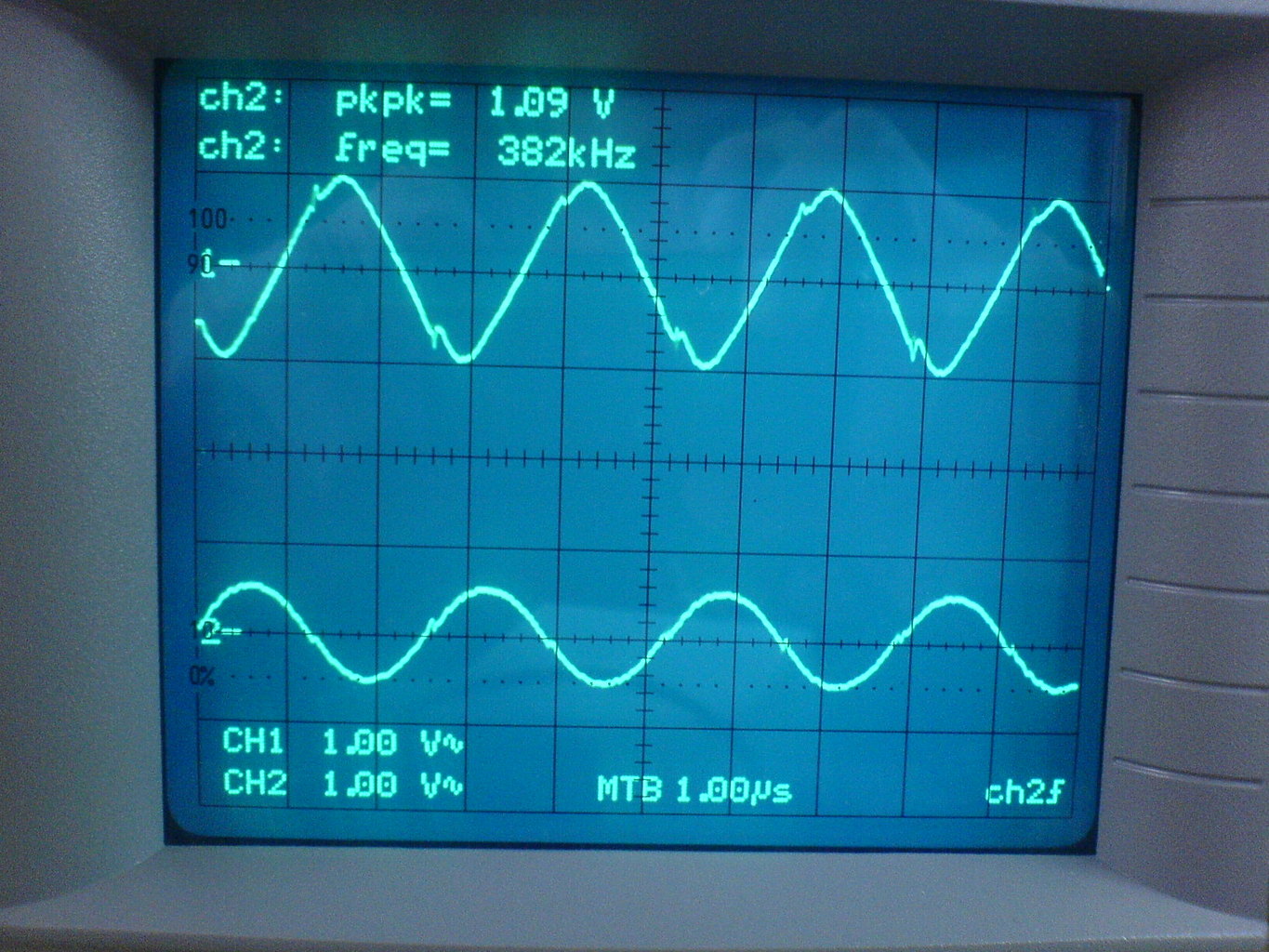

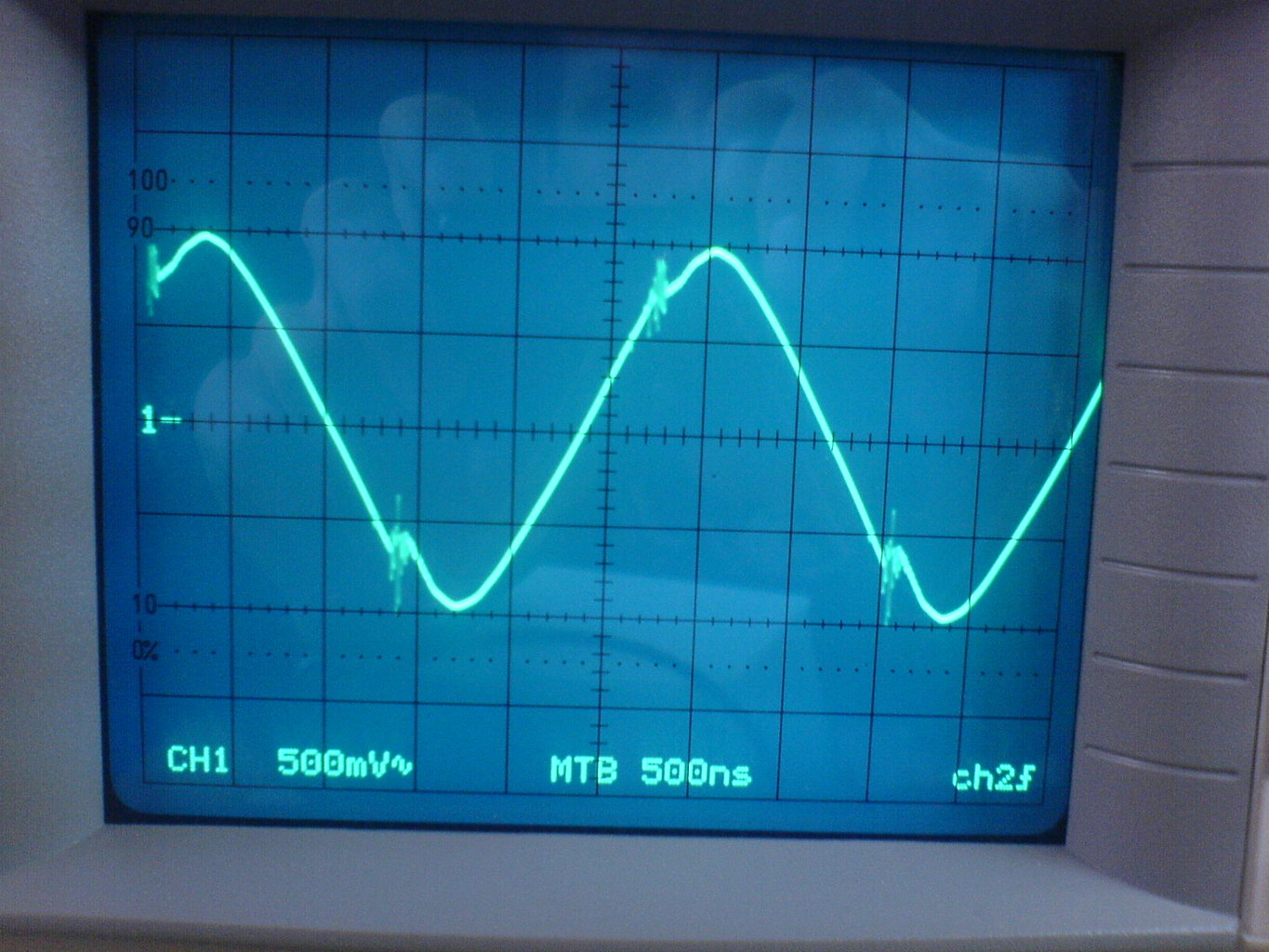

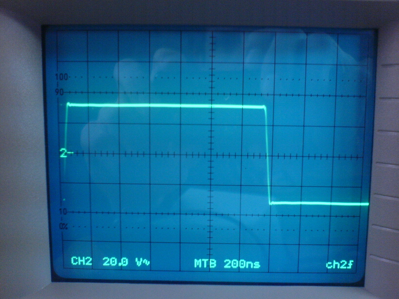

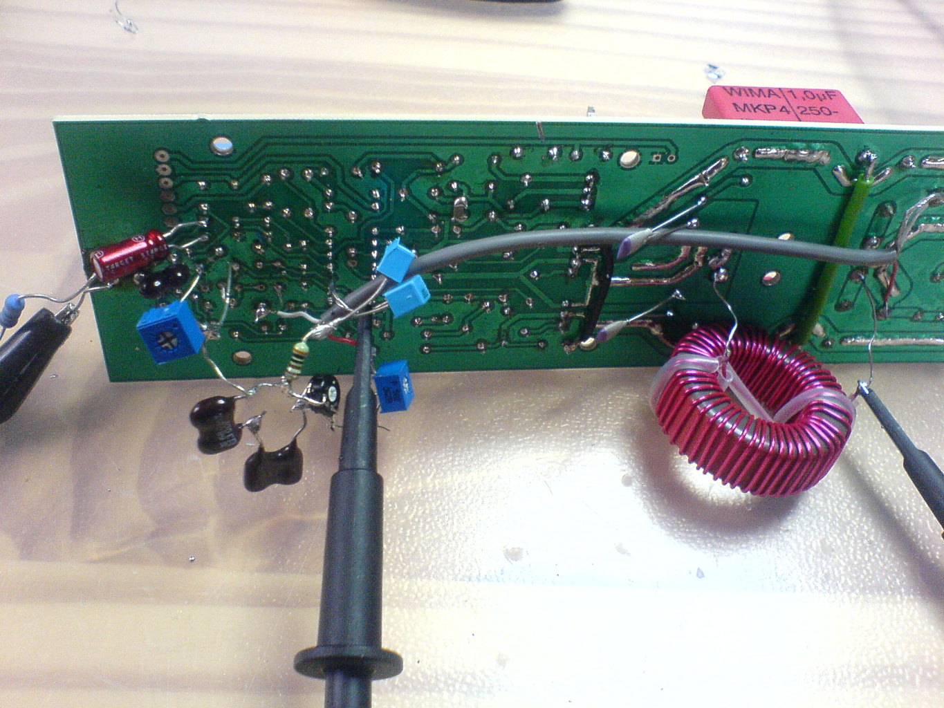

A nyák egy kísérleti panel, tele hibával. Rendesen szét kellett faragni, hogy működjön.
(Ezek a mérések 2010. májusában készültek.. Az EU-s szabadalom kifejezetten drága (7-900E Ft), emellé jött volna még a szabadalmi ügyvivő nettó 10E Ft + áfás rezsióradíja a kutatás idejére.
Lehet számolni. )
Én számszerű értékekre gondoltam mérési eredmény címszó alatt. Ezek a fotók semmit nem mondanak. De hagyd az egész kérdést, annyira nem érdekel a dolog, csak ugye büszkélkedtél valami olyannal, amit nem mutatsz meg...

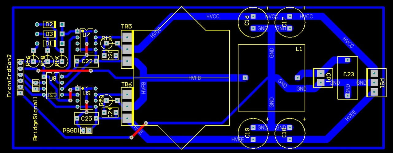

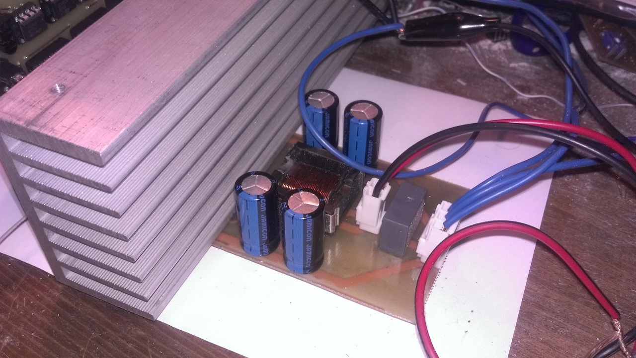

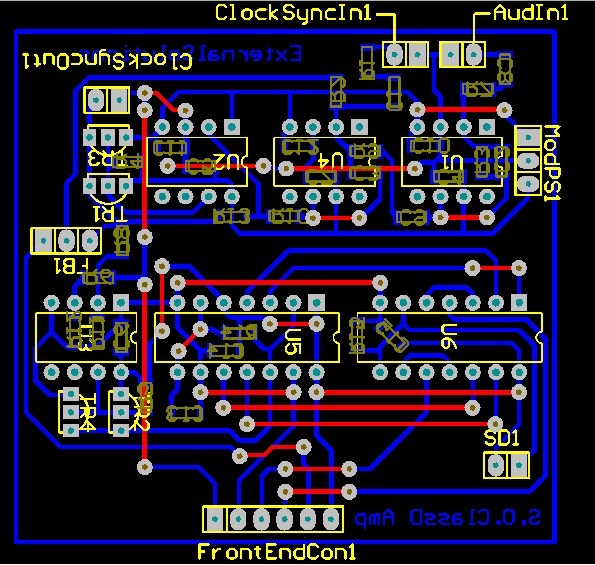

Minap összeraktam az erősítőm. Most 2x40V-ot kap és 1.3ohm terhelés van rajta. Kapcsolófrekvencia 200khz. IRFB260N van most benne. Önrezgő 2 állapotú kivitel, delta-sigma modulátor. A hozzászólás módosítva: Jan 15, 2014
Célba van a tápfesz emelése 2x80V-ra. Ekkor persze már csak 4 ohmos terhelés lesz rajta üzemszerűen.
ui: A modulátoron az a vezeték a GND. Valahogy kifelejtettem A csatolt terveken már rajta van. A hozzászólás módosítva: Jan 15, 2014
Egy dologra figyelj: a nyák szélein ne hagyj összefüggő, hurkot képező vezetékszakaszt.
Itt arra gondolsz hogy esetleg funkcionálhat úgy mint egy huzalantenna? Erre nem gondoltam. A snubber beépítése után elmúltak a zavarok, legalábbis jelentős része. Itt van az áramkör mellett a notim és snubber nélkül a tapipad és az egér is megőrült
