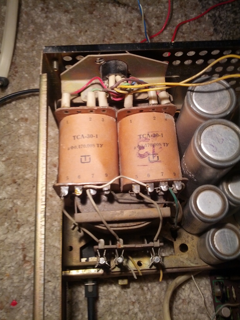

Sziasztok! Lenne egy régi radiotechnika erősítőm amiben egy szép nagy transzformátor van. Ennek több kivezetése is van, de neten nem találtam megfelelő anyagot hogyan lehet ezeket akár összekötni, hasznosítani. Ellenben van egy kapcsolási rajzom amit itt hobbielektronikán találtam.
Kérdésem hogy a kivezetéseket hogyan tudnám használni a legmegfelelőbb teljesítmény kinyerésével. Valamint ha jól értelmezem ez két különálló transzformátor lenne. Ha tévednék segítsetek. Esetleg ha van ilyen gyorstalpaló leírásotok ezekkel kapcsolatban, szívesen áttanulmányoznám. Köszönöm. a két 9-es lábon mérek 20voltot, ez volt a végfok tápja.A két 5-ös és egy hetes pedig a rádió tápja volt. 6-6-7 pedig a föld. A kapcsolási rajzon a bemeneti feszültségválasztót úgy jól értelmezem hogy az egy sávban jelölteket kell összekötni? 220v és 237v felett miért találok még egy vonalat?Üdv! Köszönöm! A hozzászólás módosítva: Dec 28, 2013
Miből gondolod hogy lenne bárki a világon, aki kitalálná gondolataidat. De egy kis logikával segíthetsz magadon. Az hogy mi volt eredetileg, az már nem is fontos.
Alapvetően van "két" transzformátorod, amelyeknek a primerjeit (hálózati oldal) hálózati feszültségtől függően sorba, ill. párhuzamosan, a szekunderjeit sorba kapcsolhatod. A primer oldal tekercsei 1, 2, 3 egy leágazásos 1-2: 110, 1-3: 127 V -os tekercsek. A másik oldali trafó 1'-2', és 1'-2' szintúgy. Ha az 1-2 és 1'-2' kivezetéseket sorba kapcsolod, akkor 220, ha az 1-3, és 1'-3' kivezetéseket kapcsolod sorba, akkor 237 V -os hálózatra kapcsolhatod úgy. hogy a szekunder feszültségek változatlanok maradnak. (ha párhuzamosan kapcsolod, akkor lehet 110, és 127 V hálózati feszültségre beállítani, de ez nálunk nem játszik) Mindegyik csévén 3 - 3 szekunder tekercs van: (érdemes a huzalvastagságokra is figyelni, a forrfülre tekerve jól látszanak) Az 5-6, és az 5'-6' sorbakötve, középleágazás a 6-6' testen (ezek összekötésével került a két tekercs soros kapcsolásba) kétutasan egyenirányítva a rádió résznek ad tápfeszültséget A 7-8, és a 7'-8', a 8-8' összekötésével sorbakötve a 6,3 V -ot ad a skálaizzóknak, A 9-10, és a 9'-10' a 10-10' összekötésével sorbakötve adja a tápfeszültséget a végfok részére. A fentiekből talán kiderül, hogy ha más célra kívános használni a trafót, hogyan kell összekötnöd. Arra azért figyelj, hogy a két oldal tekercsei mindíg szimmetrikusan legyenek terhelve, azaz a két takercs szekundereit nem használhatod külön külön. A hozzászólás módosítva: Dec 28, 2013

Bocsánat de én csak a primer oldalt írtam le. A sec. egyértelmű 2-vezeték 42AC, 3-vezeték 2x16AC. Nekem a primerrel van gondom. A leírt 5-vezetékem van. A fehér barnára gondoltam előszőr de nem az mert terheletlen kimenet mellett egy 2.5A-es biztit szétdurrantott. Nagyon megköszönném ha tudnál segíteni. |
