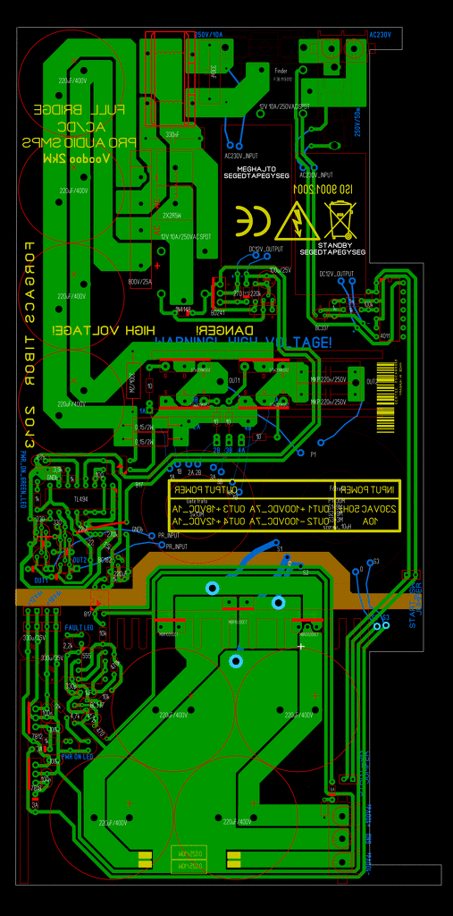

Ismét kész egy verzióm. Lorylaci ajánlására ez már tartalmaz két független pici 12V-os külső tápot. Az egyik csak standby funkcióra használva, (non stop megy) míg a másik a meghajtásé, persze az is megváltozott 2N2222A/2N2907A-ra, ráadásul a nagy csúszósarus 35A-es dióda is ki lett dobva. Most egy álló van. Így jutott hely kétszer annyi primer puffernek, valamint 4 dióda helyett csak "három" van a szekunderi graetznél. Valamint megfogadtam a másik tanácsát is. Megpróbáltam rövödíteni a nagyáramú vezetékelést. Kiszedtem a nagy bordát és középre raktam, így közelebb kerültem a trafóhoz az MBR diódákkal. Viszont továbbra is ragaszkodtam -így azt meg is hagytam- a szekunderi segédtápoknak a bömszli 7812 és 7818-as főtápról való hajtásáról, sem minthogy ezt is valami kis táp végezze el. Áramfigyelésre továbbra is maradt az 555 féle, söntös, csak én növeltem 2x0.025-re és 10W-tal, valamint IC-sre cseréltem a ki/be kapcsolót. Remélem meg is hajtja a BC337 a rayexet... Na mindegy, tehát lorylaci javaslataira támaszkodva remélem a két kis táp amit szerezni tudok majd az max 2x2x4 centis lesz...

(#) lorylaci válasza voodoo hozzászólására (») Dec 22, 2013 / 1
Na látod, rögtön jutott hely a primer kondiknak. Egy gyors megjegyzés. A ki-be kapcsolás. Elvileg izolált, de ha ezt is izoláltnak tekinted, akkor figyelned kell itt is a tisztázásra a primerhez képest. Vagyis be kell majd szépen marni a nyákot.
Azért még a "PRO AUDIO SMPS" ettől bőven távol van
Na és akkor, a védelem miért a szekunderen van? Egyérzst ott sokkal nagyobb veszteséggel tudod figyelni. Másrészt csak a plusz ágat figyeled. Vissza a priemrre, használj áramváltot, vagy figyeld a félhíd feszültségét az alsó FETek bekapcsolásakor.
(#) voodoo válasza lorylaci hozzászólására (») Dec 22, 2013 /
Ez a "PRO" felirat egy kicsit tényleg túlzás volt tőlem.
A két kis táp közé kéne a bemarás? Vagy az első relénél van túl közel a ki-be kapcsoló sávja? (mert ha úgy nézem az kószál el hosszan a kimenetekhez) Ezt nem nagyon értem...
Védelem:
Úgy gondoltam, hogy mivel szimmetrikus végről van szó (monó blokk hajtás) mindegy melyik ágat figyelem rögtön leoldja, ha baj van.
De ha szerinted módszeresebb lenne a primert figyelni, akkor szót fogadok és átrajzolom valahogy.
A hozzászólás módosítva: Dec 22, 2013
(#) voodoo válasza voodoo hozzászólására (») Dec 23, 2013 /
Jajj, most nézem véletlen a másik rajzot raktam fel....
Itt a normális.

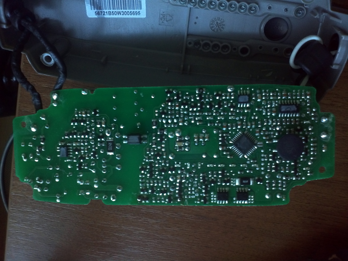

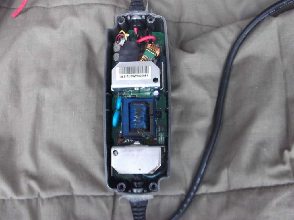

Javitott már valaki "ctek cte-mxs5.0 5a 12v car battery charger" kapcsolóüzemű autó töltő tápot.
Van benne kb 2-3w ellenállás,aminek megégett a felülete,és nem látható az értéke,de szerintem van még valami hiba benne(mert csak úgy nemigen izzik az ellenállás).A gondom még vele,hogy a java IC-ről gondosan eltávolitották a jelzéseket.Na meg van benne két marék smd.Viszont az új ára nem is olyan kevés.Talán megéri vele foglalkozni(főleg ha lenne hozzá rajz).
(#) BarnaPili válasza BlackForce hozzászólására (») Dec 27, 2013 /
Tegyél fel egy fotót a belsejéről.XS3600-aim vannak,ha azzal hasonló,akkor tudunk valami infót kinyerni.
(#) BlackForce hozzászólása Dec 27, 2013 /
Ma már nem tudok fotót feltenni,de majd holnap a nap folyamán készitek pár képet.Ha nem tévedek,azt hiszem pont XS3600-at irt a panelon.
Kivülről igy néz ki " http://www.pinbax.com/items/MSX50.jpg "(kép a netről)

(#) BlackForce válasza BarnaPili hozzászólására (») Dec 28, 2013 /
Ma lefotóztam a belsejét az akkutöltőnek.Igy néz ki
(#) BarnaPili válasza BlackForce hozzászólására (») Dec 28, 2013 /
Így első látásra hasonlítanak.Kis türelmedet kérem a fotóig.
István
(#) BarnaPili válasza BlackForce hozzászólására (») Dec 29, 2013 /
Megkerestem a fotót az XS3600 beléről.Sajnos ez egy kisebb töltő,már az elektronika.
(#) BlackForce válasza BarnaPili hozzászólására (») Dec 30, 2013 /
Hát sajna ez tényleg nem olyan,de azért kösz
