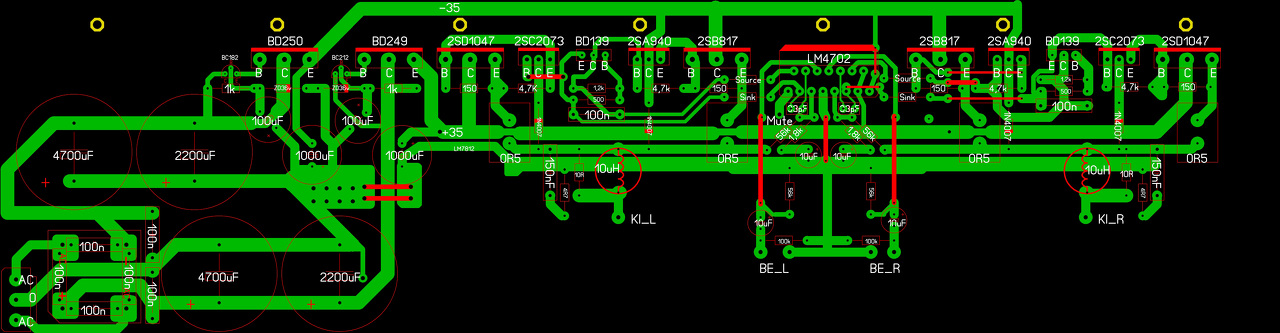

Kis problémával fordulok hozzátok ismét.
Összedobtam egy kis végfokot LM4702 IC-vel, és sajnos rendkívül gerjedékeny, ráadásul érdekes módon teszi ezt.
Ha hangszóró van a kimenetre kötve, akkor gerjed, ha csak szimpla ellenállás vagy szabadon van hagyva, akkor semmi probléma.
Bemeneten van egy poti, amit ha elkezdek 0 ról tekerni, akkor is szépen elkezd gerjedni az erősítő. ( hiába van a bemenet testre húzva... )
Videó a jelenségről
A videó elején annyira nem látszik de a szkóp 0,5 us/div-re van állítva ( és a gerjedés frekvenciája ha jól számolom ~400kHz )
Nyákrajzot mellékeltem, értékek fel vannak tüntetve benne, és jól visszakövethető, hogy mi hová lett kötve.
Előre köszönöm a segítséget!

(#) reloop válasza daneg86 hozzászólására (») Ápr 25, 2014 /
Szia! Sajnos egy ilyen áramkör megköveteli a test csillagpontos kialakítását. Nálad még a jelföld - Zobel-föld is közös, kész melegágya az oszcillációnak!
A táp puffermezeje is páros lábbal tiporja a tervezési elveket. Nem is tudom hol kéne kitárgyalni itt, vagy a NYÁK-terves témában?
(#) Szpisti válasza reloop hozzászólására (») Ápr 25, 2014 /
Pont ugyanezt nézem én is, a lehető legrosszabb test hozzávezetések vannak kialakítva.
Ugyanazon a fólia szakaszon megy a bemeneti test a pufferek felé, mint a nagyáramú a végfok icékhez ? Tehát az első bemeneti kis jelre rászuperponálódik a végfok nagyáramú hurokban keletkezett jele.
Kötelezően gerjed, vagy ha mégsem, egy igazi földhurok képző lehetőség
Lehet hogy elég lenne a bemeneti árnyékolást/testet az elkó közöstől direktben elvinni, és nem ugyanazon ahol a középső ic-testre.

(#) reloop válasza reloop hozzászólására (») Ápr 25, 2014 /
Pár elvi korrekciót elkészítettem, ezt inkább a tanulság kedvéért.
Próbáld meg a Zobel-tagokat a csillagpontba kábelezni, sárgával jelöltem.
Arra még nem találtam megoldást hogyan oldható fel a bemenet és a kimenet kereszteződése, de az is gerjedési forrás.
Szerk.: most látom LM4702 PCB keresésre elég gazdag a találat, érdemes elemezni őket.

Ami a konkrét gerjedést illeti, a bemenet és a kimenet közelségét érzem döntőnek. A bemeneti pontok közvetlen, helyben testrezárására hogyan reagál?
(#) daneg86 válasza reloop hozzászólására (») Ápr 25, 2014 /
Holnap délelőtt kipróbálom, meg kap rendes tápot is. A csillagpontból húzok egy vezetéket a bemenethez, és onnan tovább az IC GND re. A táp részt is lehet orvosolni a javított nyákterveitek szerint 1 szál kábellel.

(#) Szpisti válasza daneg86 hozzászólására (») Ápr 26, 2014 /
„A csillagpontból húzok egy vezetéket a bemenethez, és onnan tovább az IC GND re.”
Hát nem pont ezt beszéljük, hogy ne sorosan vidd azt a test vezetéket? CSILLAG ! érted?
(#) daneg86 válasza Szpisti hozzászólására (») Ápr 26, 2014 /

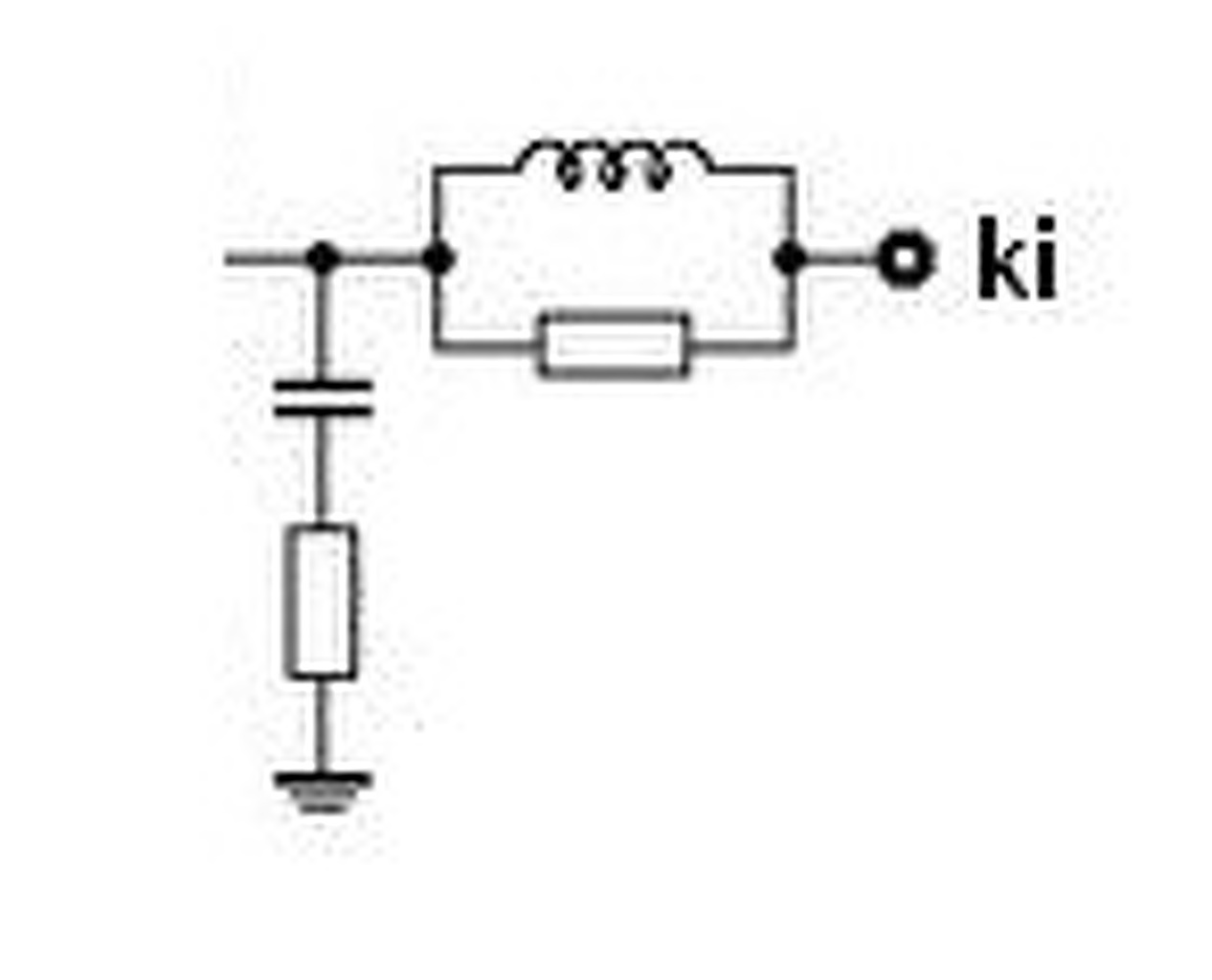

jó, végül úgy lett. A bemenet és a föld közé raktam egy 1nF- es kondit, és megszűnt a gerjedés, és jól szól
+ átkábeleztem mindent a csillagpontra, de az nem oldotta meg a gerjedést. Találtam egy gyári kapcsolást hozzá, amiben szintén figyel egy kondi a bemenet és föld között, ami végül itt is megoldás lett.
