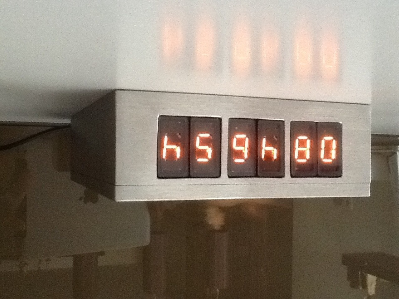

(#) MrBrown hozzászólása Júl 15, 2014 /
Tetemes ( 3 perc 47 másodperc / nap ) késése miatt egyelöre órának nem- csak valami számlálónak nevezném, mindenesetre több mint három év után végre végleges alakot öltött a 3015F minitronokból felépített mokány kis szerkezet. A dobozát CIROKL készítette 6-os savállóból. Ez jól ellensúlyozza a minitronok törékeny külsejét
A programot Hp41C írta az én kérésemre ami ugyan 2012 novemberében már létezett ebben a formában, de akkor a TIL 311-ekkel felépített breadboardos áramkörön annyira melegedett a 7805, hogy nem tudtam tesztelni a pontosságát csak a menürendszerét.
DS32 szolgáltatja az alopt a pontossághoz
További részletek és fotók majd ha eléri a +-1 másodperc / nap pontosságot.

(#) vicsys válasza MrBrown hozzászólására (») Júl 15, 2014 /
h5:9h:80 ?? Tényleg eléggé pontatlan...

(#) MrBrown válasza vicsys hozzászólására (») Júl 15, 2014 /
Hááát igen, ezen a szinten akár már ezt is muathatná...
