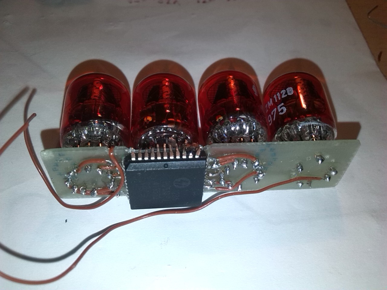

Szeretnék építeni egy nixie csöves órát. Találtam itt több leírást is de én olyat szeretnék amiben a csövek nem multiplexelve vannak hanem minden szám külön van vezérelve ehhez egy HV5122 ic szeretnék használni ez egy nagyfeszültségű siftregiszter szerű ic 1db meg tud hajtani 4db nixie csövet. A hardveres rész megvan de sajnos nem tudok programot írni ebben kérném a segítségeteket ha lenne valaki aki megtudná írni az én hardveremhez a szoftvert. Pic16f628a,ds1307, HV5122,ezek vannak a hardverben.
Nem értem ezt az averziót a multiplexeléstől
Ha már multiplexeletlen, akkor 2db HV5122-őt kellene használni, hogy az összes katód működjön és lehessen rá egy katódkímélő rutint írni. Én is nekikezdtem egy ilyennek, de HV518-al, ahhoz kicsit máshogy kell meghajtani a nixie-ket. Én az IV-18-as vfd óra progiját fogom hozzá átalakítani. Mivel ez egy basic program elég sok helyet elpazarol úgyhogy eleve 16f648-al vagy 16f886-al tervezem. |
