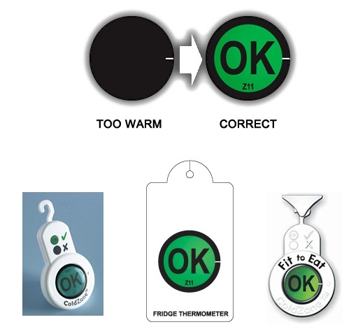

(#) Tom-ee hozzászólása Dec 29, 2013 /
Üdv. Most nem olvastam át az egész topic-ot, lehet, hogy már megoldódott a dolog, de találtam egy sokat mondó képet erre a kérdésre. Tudom, nem mai a téma, de kíváncsi voltam rá, mert régen tudtam, mi is ez, de már régóta nem találtam róla semmit. Most megtört a jég.
