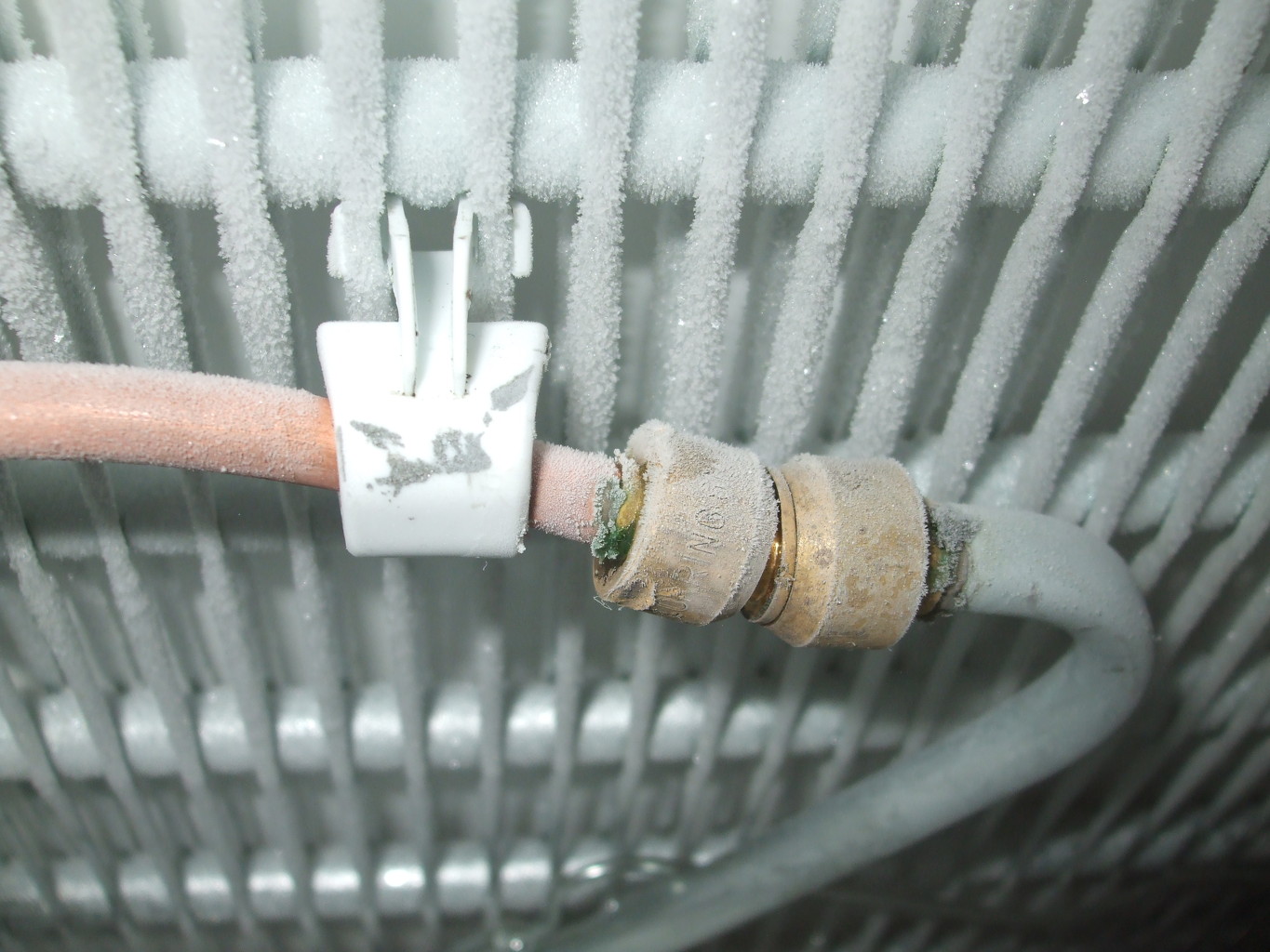

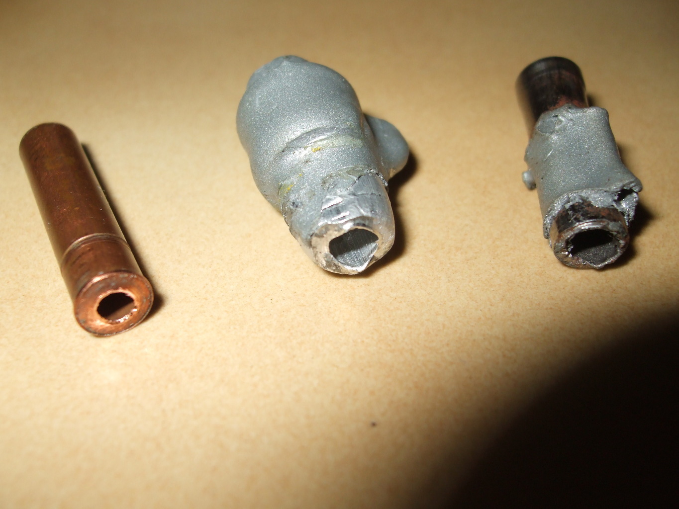

Köszönöm dejodio,még ma felkeresem a szervizest,itt van a városomba,megkérdezem szakmailag tud-e valamit kezdeni,ha nem írja meg a csere papírt.Megpróbálok képet felrakni az elvégzett tákolmányról.
Úgy rakta össze hogy ki sem sorjázta a csövet! A bal oldalon ugrott szét. A hozzászólás módosítva: Dec 29, 2013
