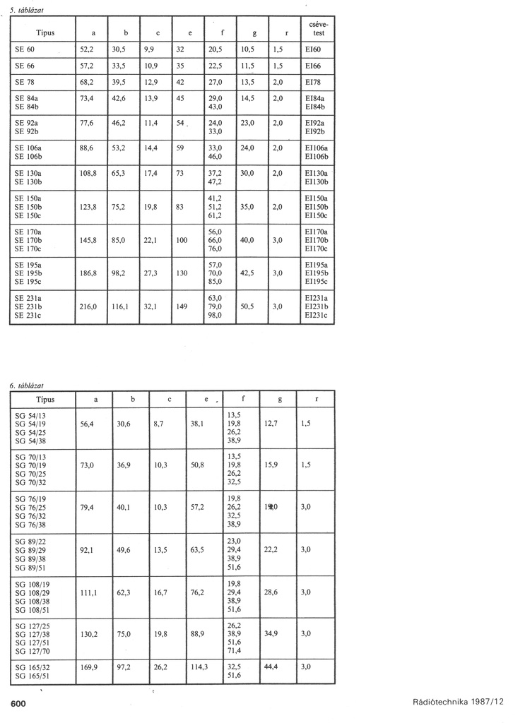

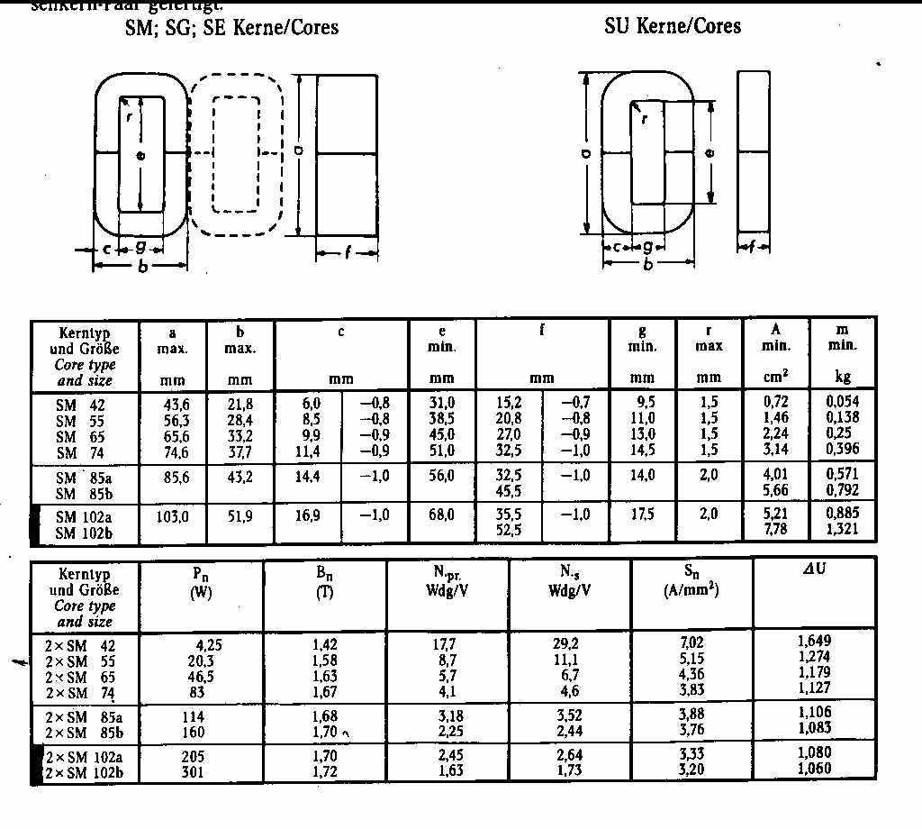

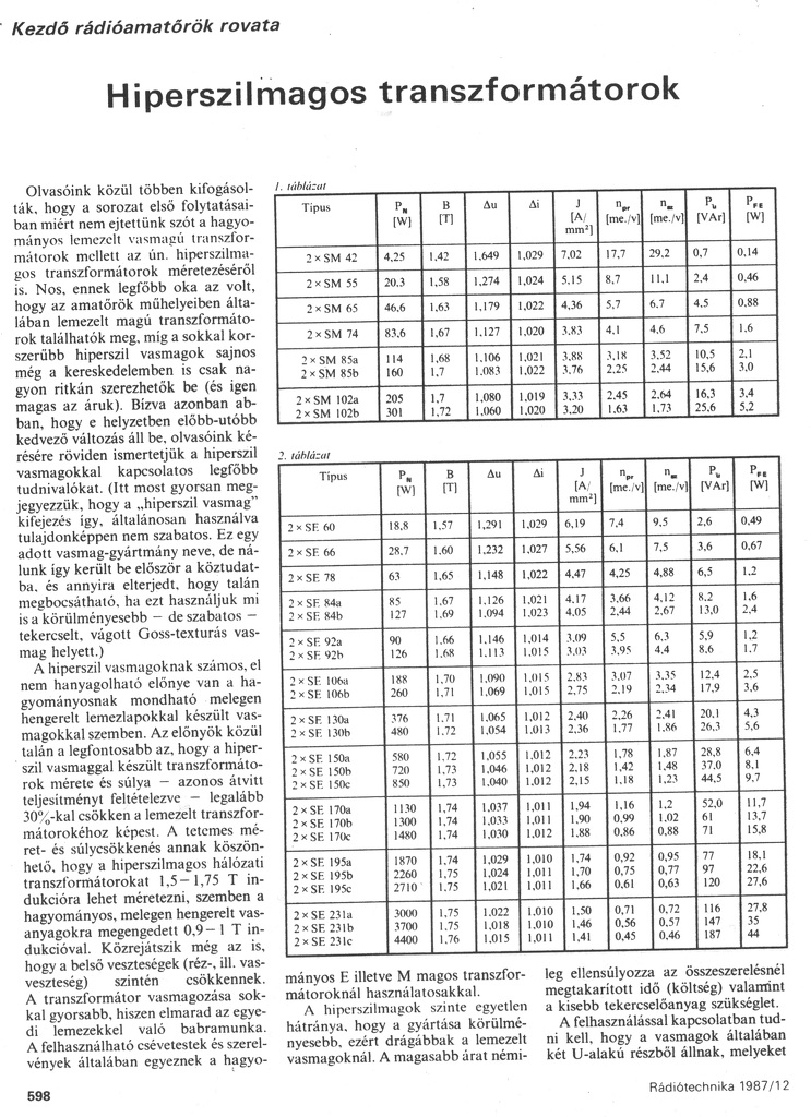

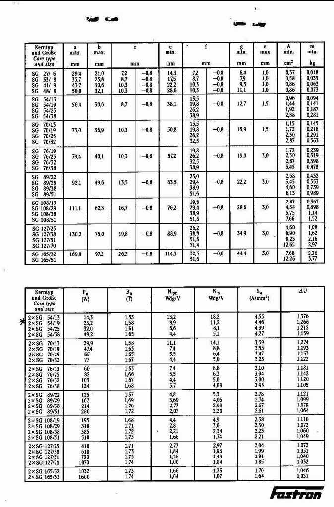

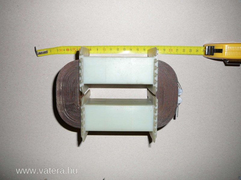

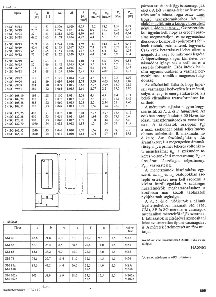

(#) _JANI_ válasza Szabi1 hozzászólására (») Jan 3, 2014 /
Szia! Mérd le a vasmagot és keresd ki a megosztott táblázatokból...
( Lánc típusú transzformátor ( Lásd kép:_Link_. ), két U-alakú magfélből áll. )
Ez lemaradt...

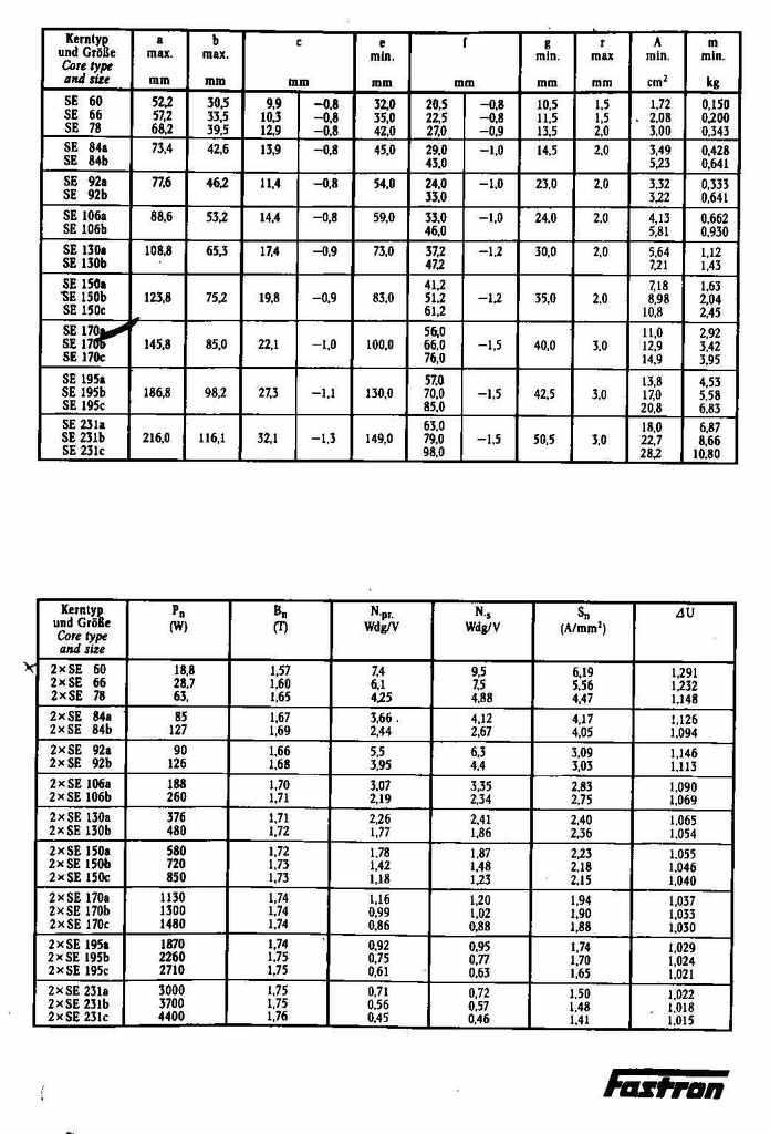

(#) Szabi1 válasza _JANI_ hozzászólására (») Jan 4, 2014 /
SE 170 -eshez áll a legközelebb csak nemtudom a,b vagy c Bővebben: Link
Nemtudom melyik az F méret uyganaz mint a B?
(#) _JANI_ válasza Szabi1 hozzászólására (») Jan 4, 2014 /
Az "SM-Hiperszil"-ben ott van, hogy melyik betű melyik méretet adja.
A "b" a vasmag teljes szélességét adja.
Az "f" meg a vastest ( lemez köteg ) szélességét adja meg.
az f akkor 85mm

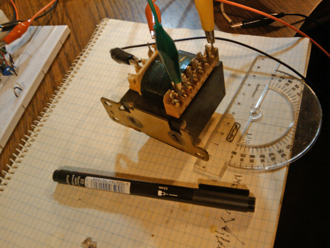

Üdv mindenkinek!
Kukáztam videoból egy trafót, 24V váltó kéne nekem, rendelkezik is ilyennel. 50-60VA kell, a kérdésem az, hogy a képen látható a mérete alapján szerintetek tudhat ennyit?
Másik kérdés, hogy kell-e rá valamilyen terhelés, hogy hiteles mérést végezhessek a feszültségre vonatkozóan?
(#) erbe válasza Collider hozzászólására (») Jan 7, 2014 /
1. Nem tudja.
2. Akkora terhelést tegyél rá méréskor, amennyivel használni szeretnéd! Ha füstöl, nem volt jó. Ha a mért feszültség megfelel az elvárásnak, jó.
(#) Collider válasza erbe hozzászólására (») Jan 7, 2014 /
Köszönöm. Szóval ha terheletlenül 50Vac van rajta, az 2A-val terhelve lehet, hogy pont ő lesz a 24V?
Ha terheletlenül van rajta ~27V AC, 2 A-rel terhelve 24 V, akkor jó. 50 V-ról 24-re az kész égés.

(#) Collider válasza erbe hozzászólására (») Jan 8, 2014 /
Hát.. egész máshogy alakult a dolog. Mivel nekem nincs műterhelésem, meg ilyesmim, sorba kötöttem két 12V-os izzót és velük párhuzamosan 5-6 teljesítmény ellenállást. Ezek 24V-on másfél ampert vettek fel, tovább nem tudtam tekerni.
A trafóra ezeket rákötve és variálgatva a lábak közt, a maximális feszültség 13V volt, az áramfelvétel 1.2A körül, miközben az égők halványan világítottak. Ez ilyenkor azt jelenti, hogy a trafó nagyon nem elég, ugye?
(Ez annak fényében érdekes, hogy terheletlenül 50 voltokat mértem)
A hozzászólás módosítva: Jan 8, 2014

(#) Gafly válasza Collider hozzászólására (») Jan 8, 2014 /
Videóban nem szokott lenni ekkora teljesítményű transzformátor. Ránézésre sem tud annyit amennyit vársz tőle...
(#) granpa válasza Collider hozzászólására (») Jan 8, 2014 /
És közben nem zúgott, melegedett? Ez elég kicsinek tűnik ekkora teljesítményhez (~50VA), tán fele. Azért írd be ide a méreteit, és a pontos méréseket;Iü, It, sec UIü,t, de kisebb terhelésekkel is.

(#) Collider válasza granpa hozzászólására (») Jan 8, 2014 /
Nem zúgott, nem melegedett. A mérések most következnek, de közben kukáztam egy másik trafót is.
A vzolee-féle forrasztóállomáshoz kell ~50VA, elég szomorú, hogy egy fél tenyérnyi elektronikához +pákához egy másfél kilós trafó kell, mert ez a képen közel van az egy kilóhoz.
