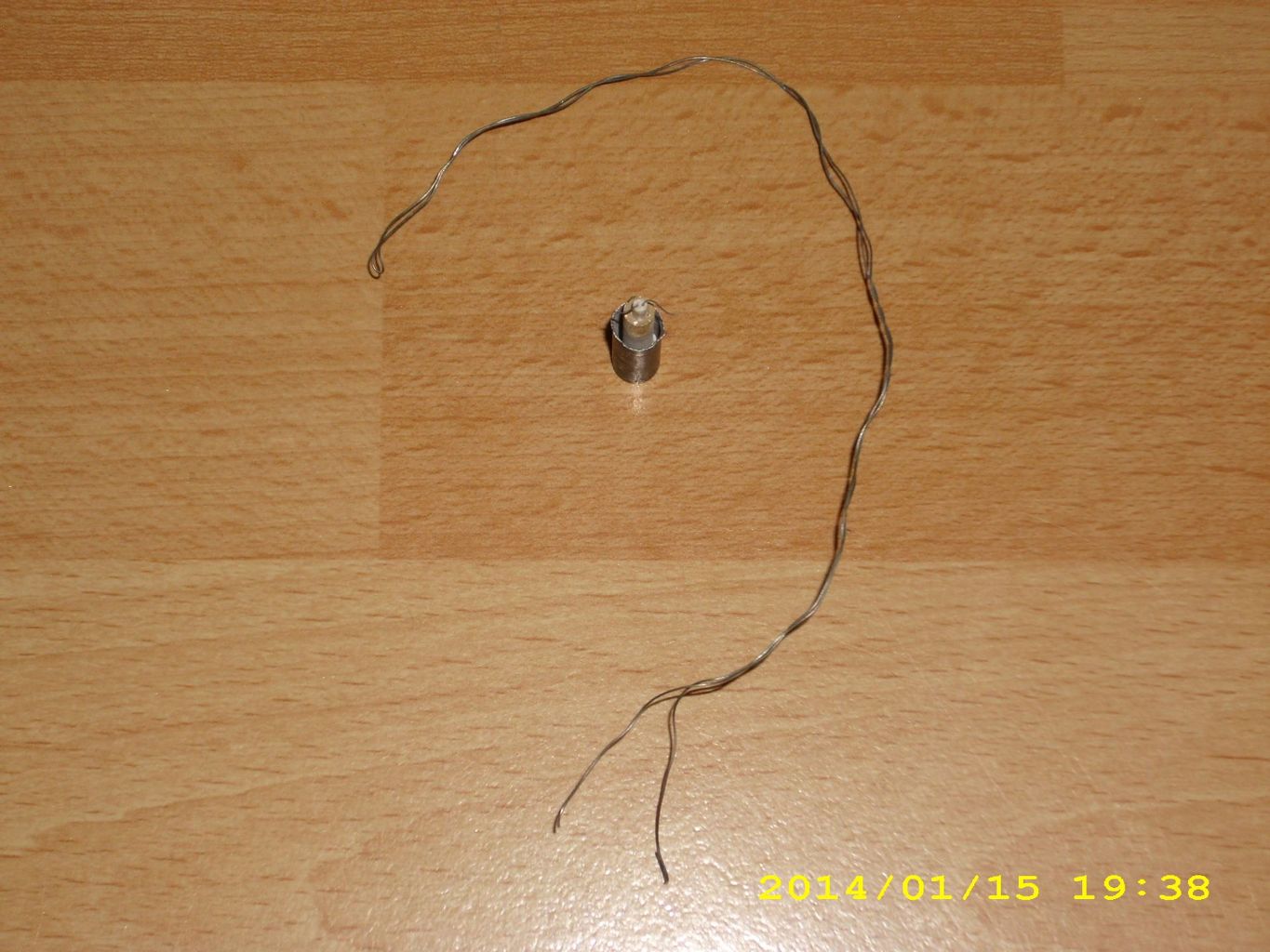

Üdv! Ime a megpusztult WSP-80 szétvágva, középen a termisztor, az a darad drót meg a fűtőszál, és ez kerül olyan sokba?
Nem az alapanyag a drága, hanem a mérnökök fizetését és a gyártósor felszerszámozását is ebből finanszírozzák.
