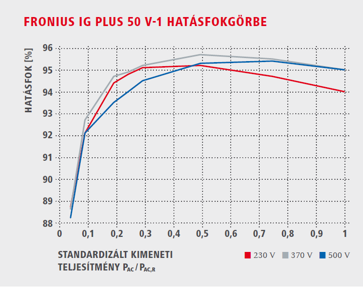

Bár szemérmesen elhallgatják a gyártók, az inverter hatásfoka függ a bemenő feszültségtől-áramtól-teljesítménytől. A 3 KW-os Growatt inverter maximum hatásfoka (papíron 97%) a 3 KW-nyi napelem betáplálás körül igaz, kisebbnél lényegesen kevesebb (bár nem mértem). A napelemek leadott teljesítménye meg ugye erősen napsugárzás-hőmérséklet függő, ezért kell a maximumnyi napelemmel meghajtani az invertert, a valóságban ez 99%-ban úgyis kevesebb. Érdekes módon a téli, verőfényes napsütésben maximális a termelt energia, nyáron az akár 60-100 fokos napelem hőmérséklet miatt jelentősen, kb 30-40%-kal kevesebb, hiába legerősebb a besugárzás.

(#) Apec válasza HeZ hozzászólására (») Dec 16, 2013 /
Én még csak olyan hatásfokgörbét láttam (SMA, Fronius), amelyiknél teljes terhelés környékén már esik a hatásfok, a maximumok olyan 50-70 % környékén vannak (feszültségtől, egyéb tényezőktől függően). Hatásfok szempontjából tévedés tehát 100 % teljesítménnyel táplálni az invertert. Anyagilag persze nem.
Pl:
A hozzászólás módosítva: Dec 16, 2013
(#) HeZ válasza Apec hozzászólására (») Dec 16, 2013 /
Igazad van! Másképp fogalmazok: a 3,2 KW-os névleges teljesítményű napelemes rendszerem 1-2 KWh (500-2500 Wh) körüli teljesítményt ad le leggyakrabban, mert: nem merőleges a besugárzás sem vízszintesen (napszak függés), sem függőlegesen (tető dőlésszög), változik a hőmérséklet (nyáron akár 80 fokot is egy napon belül), változó a hatásfok görbe, nem egyformák az elemi napelem modulok (szórnak a gyártási-szerelési paramétereik), stb...
Tapasztalat szerint 3500 KWh éves termelést várhatok, ami átlag 365 napon, napi 10 KWh-át jelent. Nyáron 14-18 KWh, télen 0-6 KWh. Ez a haranggörbe formájú termelési diagram éves átlaga. Amennyiben kétszer nagyobb invertert használok (vagy fele annyi napelemet), feleslegesen adtam több pénzt a nagyobb inverterre, nagyobb védelmi eszközökre, bár valóban kevesebbet fizetek a kevesebb napelemért és rögzítéséért... Minél nagyobb teljesítményű az inverter, annál olcsóbb 1 KWh-nyi hardver, minél nagyobb teljesítményű a napelem, annál olcsóbb a W-onkénti az ára).
