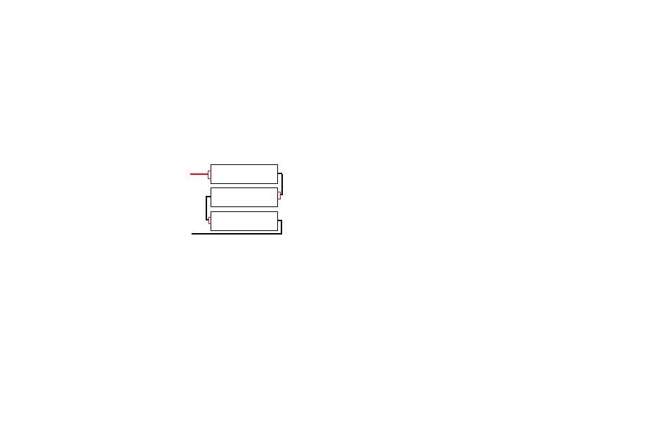

(#) vladcepes válasza granpa hozzászólására (») Jan 6, 2014 /
Ezt értem köszönöm. Így vannak pont hegesztéssel összeforrasztva.
Ha a középsőből kihozom a + ot akkor az elsőnek a negatívja is kap belőle nem? na meg az alsónál is ugyan az a helyzet.
(köszönöm) Megnézem az akkutöltős témát még egyszer,de nem találtam olyat mi nekem kell(vagy lehet átsiklottam rajta) lehet PIC-es is.

(#) granpa válasza vladcepes hozzászólására (») Jan 6, 2014 /
Áram csak két pont közt folyik. Ha többi vég szabad, akkor?Azért írtam a 3 jackos megoldást is. "Lehet PIC-es is": Kevesebb figura, kevesebb gond (ahogy a sakkozók mondják!).
