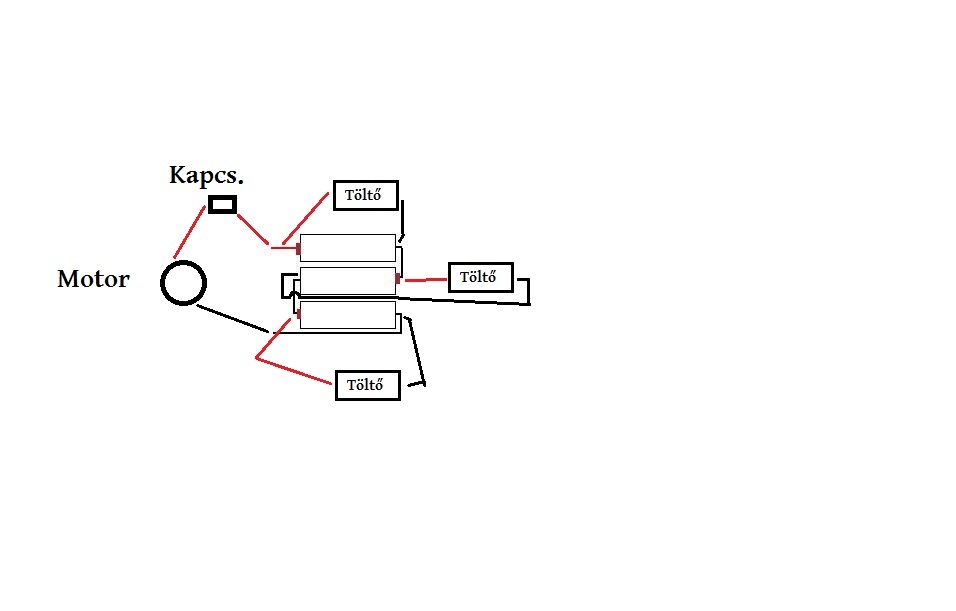

Na jó,de még mindég nem értem. Ahhoz hogy működjön a porszívó sorba kell legyen kötve a három db akku,hogy legyen meg a 3,6V. Ha tölteni szeretném külön külön akkor meg el kéne legyenek választva egymástól nem? Gondolom nem lehet sorba kötve is?meg úgy tölteni ahogy berajzoltam. Vagy nem jól értelmezem?
(#) granpa válasza vladcepes hozzászólására (») Jan 6, 2014 /
Sajnos komoly bajok vannak... a kapcsoló megszakítja az áramkört, áram csak ott folyik, ahol zárt a kör.Gondolom, nem menet közben akarod tölteni.

(#) vladcepes válasza granpa hozzászólására (») Jan 6, 2014 /
Nem-nem.

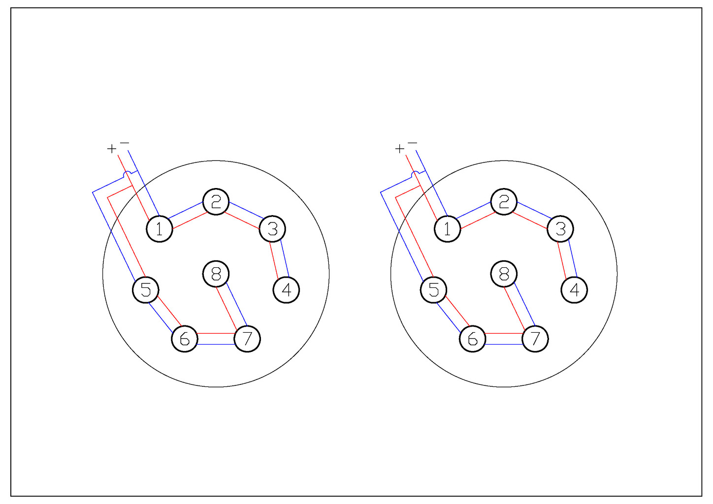

Sziasztok! Motoromra szeretnék kiegészítő világítást készíteni, előre két darabot. Nem szükséges nagy fényerő, nem akarom, hogy a szembejövőket zavarja. Arra gondoltam, hogy a "hagyományos" 5 mm-es, 3 V-os LED-ből építeném meg. Mivel nem értek az elektronikához ezért kérném a segítségeteket. A tervem az lenne, hogy 4 db LED-et sorba kötnék kétszer, és a kettőt pedig párhuzamosan. Így egy lámpában lenne 8 db LED, ebből csinálnék kettőt a két oldalra. 4 db x 3 V =12V, ezzel ki is merítettem az elektronikai tudásomat, de gondolom, hogy más is kellhet, hogy ráköthessem a motor akkumulátorára (kapcsolóm van). Készítettem egy rajzot az elképzelésemről. Köszönöm a segítségeteket. Feri.
(#) zolika60 válasza Urbiferi hozzászólására (») Jan 7, 2014 /
Nem így működik. Valamiféle áramkorlátra feltétlenül szükség van. Legalább egy soros ellenállás például. Itt a program, amivel kiszámolhatod az értékét.

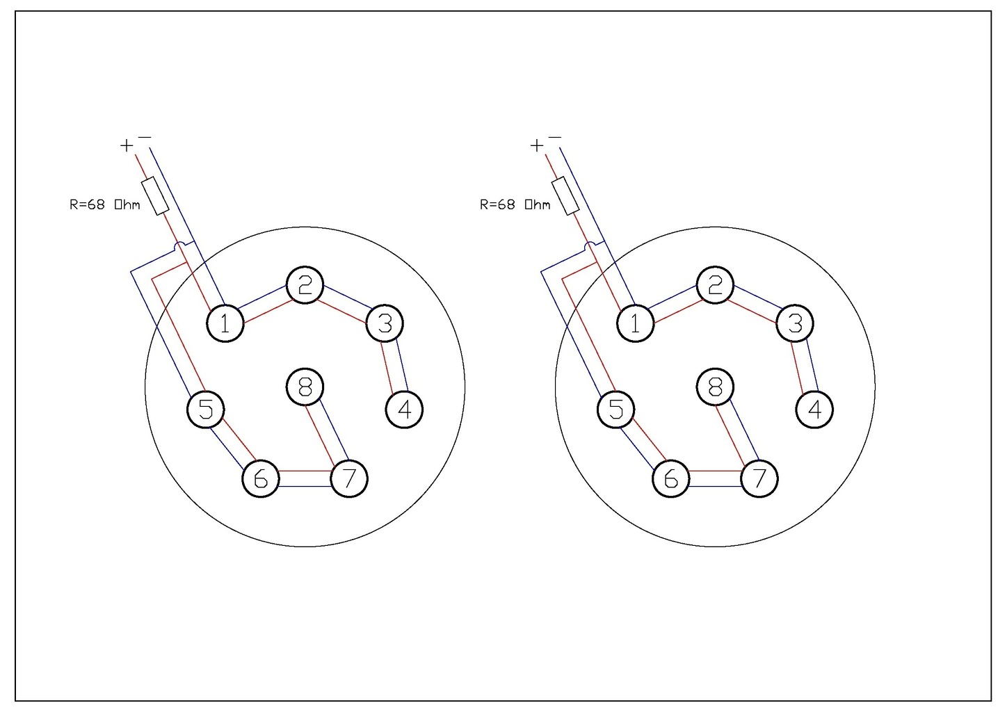

(#) Urbiferi válasza zolika60 hozzászólására (») Jan 7, 2014 /
Ha jól gondolom akkor:
Tápfeszültség: 14 V (akku feltöltve)
LED nyitófeszültsége: 3,2 V
LED-ek száma: 4 db
LED-en átfolyó áram: 20 mA
Szabvány ellenállás: 68 Ohm
Az nem számít, hogy párhuzamosan kötök 2x4 db LED-et? Ugyanúgy jó a 68 Ohm-os ellenállás?
(#) BEMcorp válasza Urbiferi hozzászólására (») Jan 7, 2014 /
Nem egészen, a négyes csoportonként kell tenned egy-egy ellenállást.
Nekem a rajzodból úgy tűnik nem sorba kapcsoltad a ledeket, hanem mindet párhuzamosan. Csak a rajz ilyen?

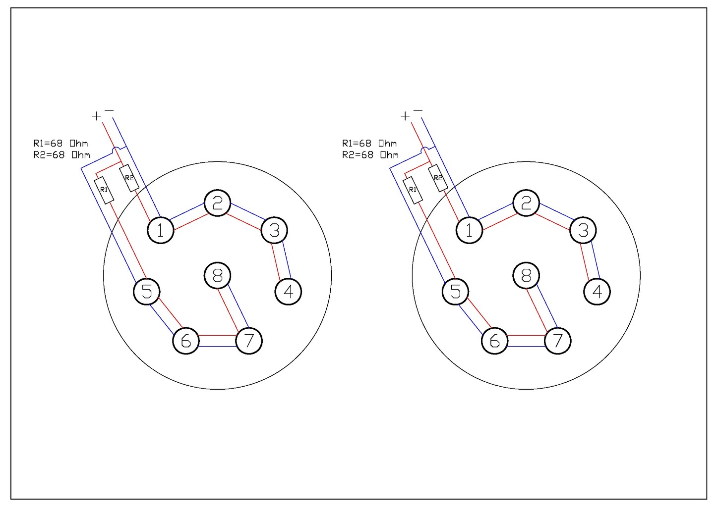

(#) Urbiferi válasza BEMcorp hozzászólására (») Jan 7, 2014 /
Csak a rajz ilyen, nem tudom, hogy szokták ábrázolni, a 4-es csoportok sorba lennének kötve.
Akkor így 2-2 db 68 Ohm-os ellenállás kell?
Köszi.
Akkor jónak tűnik.
