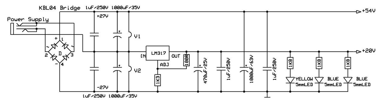

Tehát lényegében akkor úgy kéne csinálnom hogy a JACK-re két fesz menjen be a +27V és a +54V és utóbbit szűrném ezzel? Az előfok tranyó benne annak a tápfeszt jelenleg az LM317 állítja elő a 27V-ból.
Csak az anódra kell szűrés , egy rajz segitene a mostani állapotról.
Így néz ki a mostani állapota a tápnak:
Tápegység
A helyedben közvetlen a Graetz kimenetére kötném a fűtést, az anódfeszültséget pedig a szűrőtagok után venném le.
Nem tápgond lesz ott, hanem huzalozás!
Az aljáról tudnál egy közeli képet? Mert ott kellene körülnézni. A csillagpontos földvezetékezés valahol sántít gondolom. Ha árnyékolt vezetéket használtál, csak egyik végét kell bekötni az árnyéknak. A bemeneti csatlakozó ne legyen a fémházon, és a kimenetek egyike sem. Sőt lehetőleg a dugasztáp bejárat is szigetelt legyen! A tápszűrő pufferelkó negatív kivezetésére csoportosítsd az összes test vezetéket onnan kiindulva. Most nézem a táp rajzodat . Lehet hogy csak fáradt vagyok, de nem egészen értem a bemeneti oldalon a csatlakozódat meg a bridzs megoldást. Hogyha 2x20V trafód van, akkor miért nem a váltót viszed a készülékbe, és két Graetzet teszel be? Akkor máris megszűnt a veszélye a fordított polaritásnak, egyérelműen az alsó fél alja lesz a test (-), ahhoz képest az első Graetzen 27V, amiből csinálhatod a 20V-ot, és a másik Graetz fölötte hozzáadja a további 27V-ot az anódnak. Amúgy elég az az 57V a PL504-nek ?

Valami ilyesmire gondoltam, de ezt már a készülékbe kéne, és a harmadik híd nem is kellene.Jahh, valamiért nem frissített nekem, én kicsit el vagyok maradva az információkkal , bocsi A hozzászólás módosítva: Jan 4, 2014

Igen közben megszületett egy jó megoldás egyik ismerősömnek köszönhetően, most próbálom, a fűtések külön gréccel és pufferrel mennek mind két csőnek, az egyik az egyik 20V-ról a másik a másikról míg az anódfesz marad ugyan úgy egyenrántva és mind ezt a készüléken belül. A hozzászólás módosítva: Jan 4, 2014
Azon gondolkozom, hogy alkatrész spórolásból először berakok még egy kettős tápnak beállított graetz-et és arról mennek a csövek fűtései és a jelenlegi másik kettős táp megmarad így és abból lesz az anódfesz. Meglátjuk hogy fog működni!

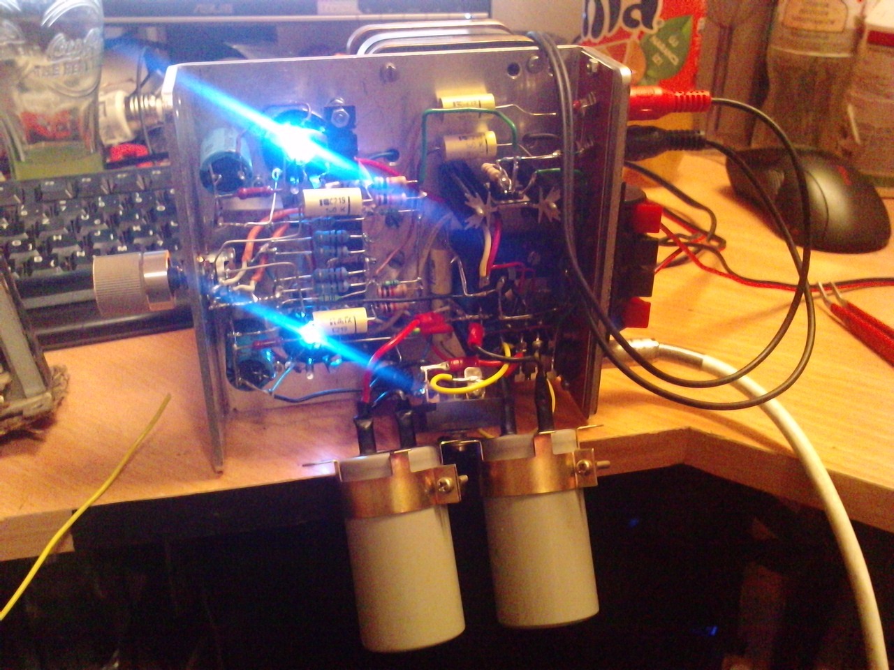

Na kérem szépen, kipróbáltam a külön gréces történetet is, de így is van 5mV búgófeszültség rajta ami pont elég ahhoz hogy a hangszórókon zavaró tényezőként jelenjen meg!
![]() Emberesen meg lett pufferelve a tápom, közvetlen az erősítőben lett előállítva a fesz és még így is ugyan úgy búg mint amikor a 2m-es 3X0.75-ös huzalon ment neki az egyenfesz. ![]() Azon gondolkoztam, hogy vajon a labortápomban hogy van megoldva a szűrés hogy ilyen zajmentes? Lehet hogy azt kéne lekoppintani és akkor mind1 lenne neki a vezeték hossza és nem is búgna úgy ahogy a labortápról sem teszi! Az az érdekessége, hogy amikor mértem a feszültségeket rajta az LM317-es kimenetén 0mV brumm fesz volt ami jó mert így az előfok garantáltan nincs megszórva, viszont másutt mindenhol 5-10mV-okat mértem. Javulást azzal vettem észre némileg amikor az anódtáppal egy 200V 680µF-os Vargáné és Társa BT. ATX Tápból bontott puffer elkót kötöttem. Szerintem a legnyerőbb a tranzisztoros stabilizált táp lenne neki ami nagy valószínűséggel a labortápban is van. Mit gondoltok?
Hát,ha bemegy a "maci" az lehet akár földhurok is,és mivel a labortáp galvanikusan le van választva a hálózatról...milyen jelforrsát használsz? Lehet érdemes lenne megpróbálni telefonról,vagy bármilyen aksis berendezésről. Ez az elsó tippem,ha ugyan az az eredmény,akkor szerintem érdemes lenne valamilyen ellenállásos,vagy induktív szűrést alkatlazni,mint a klasszikus tápegységekben.

Kipróbáltam telefonnal is, ugyan úgy búg halkan. Fojtót nem találtam itthon, csak fénycsőfojtót, abból van 15-18-40-65W-os is. A fénycsőfojtó jó-e próbaképp hozzá? Kíváncsi lennék rá hogy használ-e, de gyanítom hogy minimális változás lenne csak. Én a tranyós szűréses megoldást preferálnám, valami hasonlót csak Zéner nélkül:

Fogj egy vastag vezetéket, forraszd rá a középső Graetz 4es pontja és a 4700 µF közös találkozására , és ezzel a vastag vezetékkel tapperolj végig a készülékben vonuló testpontokra. Ha változást (javulást) érzékelsz, azon a részen keresgélj. De csak óvatosan!

A (hagyományos) fénycsőfojtó ugyanúgy alkalmas mint bármely másik. Az áramnak megfelelőt (vagy nagyobbat) tégy bele. A 40W-os kb. 4-5H (bár itt mértek <értéket is).

Az egyszerűbb gyakran jobb...ez esetben is,régen is tudtak teljesen brumm menteset készíteni mindenféle tranzisztoros stabilizátorgenyók nélkül.Szerintem folytótekercs/ellenéllás plusz két kondi...( meg egy 150k környéki kisütőnek).
A külön tápegységek össze vannak földelve egy közös pontban? Csillagpontos a földelés? Én ezzel szívtam egy erősítőmben, hogy nem volt meg a közös földpont. Miután kialakítottam, és a dobozt is hozzáföldeltem, megszűnt minden zavaró tényező.

2 db kondenzátor,meg egy szem ellenállás sem nehezíti meg lényegesen.
Hát igen attól is tud búgni, ha nincs meg a kellő szűrés. Az RC szűrés is kitűnően megfelel a célnak. Fojtóból a nagy a jó, és a hang is meghálálja, bár annak nagy a tömege.

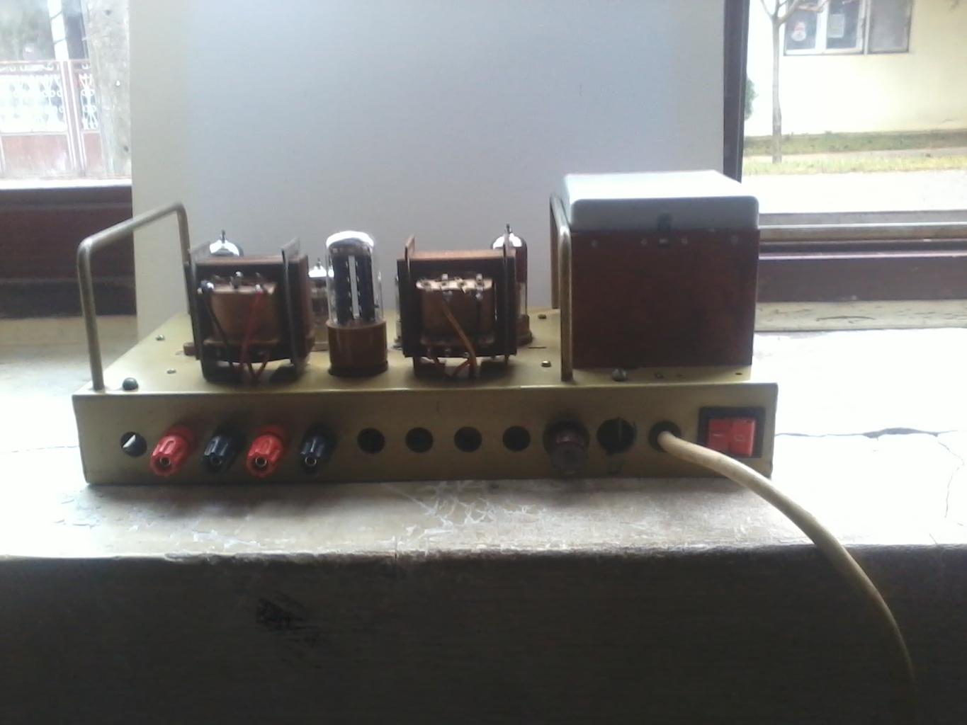

Sziasztok.Már rég irtam ide a fórumba csak olvasom rendszeresen.Ünnepek után volt eggy kis időm és gondoltam összedobok eggy rég igért kis erőlködőt az Öcsémnek a számitőgép mellé.Célként azt tűztem ki,hogy pénzbe ne kerüljön. Amiből épitettem minden a méhtelepről származik és eggy ideje már a padláson porosodott.Még nem teljesen, kész hiányzik még 2 bemeneti csincs csatlakozó és a kimenő takarók.Kimenőnek rádiókimenőt tettem a doboz szinte változás nélkül került felhasználásra csak a csatlakozók és a hálózati trafót tartalmazó doboz került rá.Meghajtócsövek 6n1p srpp végcsövek 6e5p triódába kötve.Meglepett a hangja mennyire jó szól rádió kimenőkkel és a hangereje is teljesen megfelel eggy szobai hallgatásra.Van azomban eggy kis gondom vele mégpedig:Bekapcsolás után 10 percre,ha rámérek minden jónak tűnik 250 volt anód katód között valamint 30 ma a katódban miután bemelegszik leesik a fesz 200 volt körül és ezzel megnő a ma a katódban is ami normális,de ekkor már 48 ma-el jár és igy már sok az eggy hálózatinak.Nagyobb a hálózati mint eggy átlagos rádióé mégis melegszik rendesen úgy 1.5 óra üzemelés után.Kérdésem az lenne:Lehetne-e javitani a helyzeten,ha a végcsöveket külön előfeszről járatnám vagy nézzek másik hálózatit hozzá?
Tedd be a kapcsolást. S ha van, mérési adatokat.
