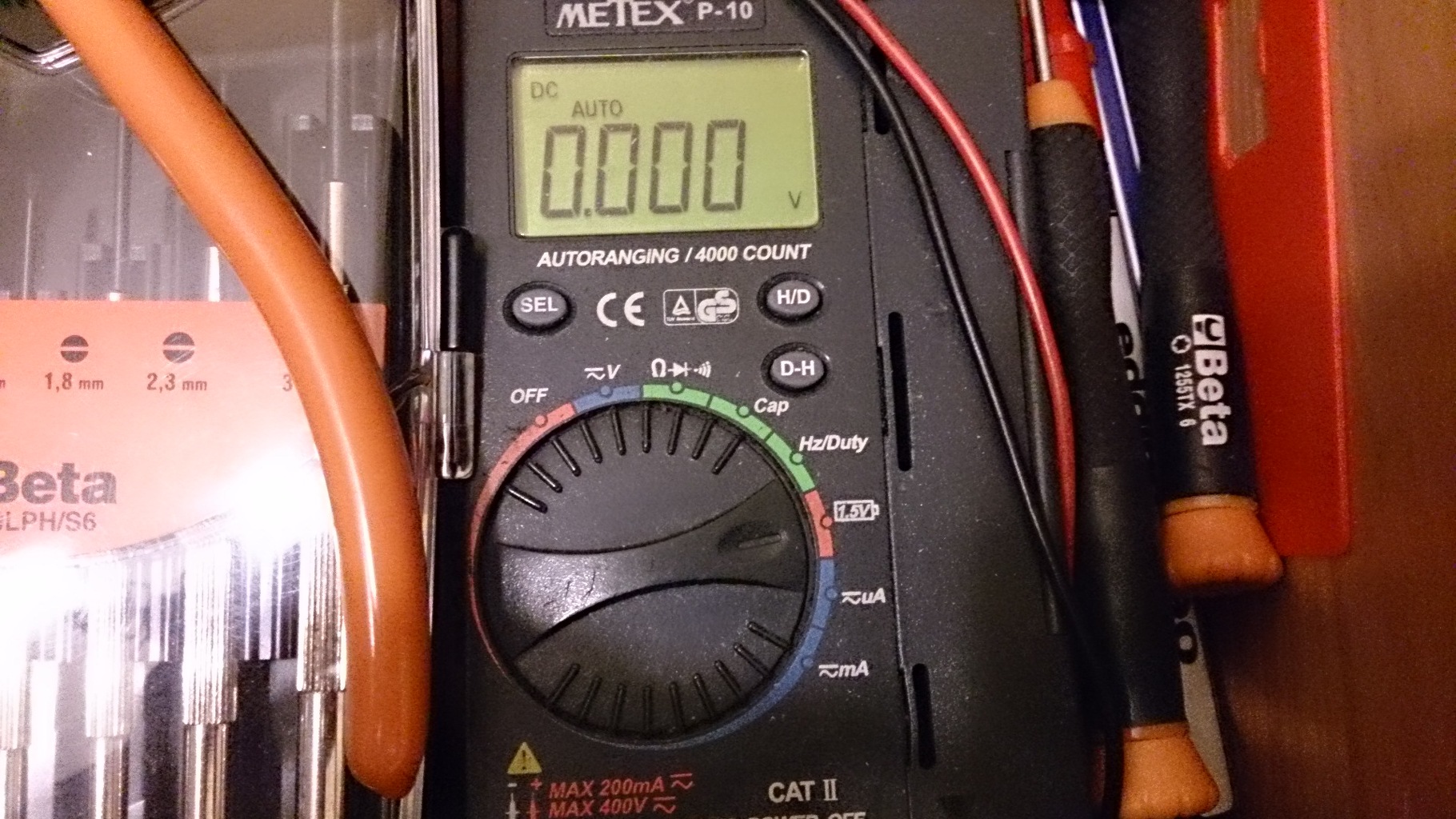

(#) SzervízMacska válasza djnyary hozzászólására (») Nov 9, 2013 /
Szia! Úgy látom nem tűnt fel, hogy az UT-10A még pontatlanul sem mér áramot... Amúgy ezek a zseb cuccok csak játékszernek jók egytől egyig.
(#) djnyary válasza SzervízMacska hozzászólására (») Nov 9, 2013 /
Hopp épp most látom hogy az áramot sem mér.. Tudnál ajánlani egy olyant amit érdemes lenne megvenni amit használni is lehet? Főleg végfokok javításához nyugalmi áram beállítás mV szerint stb...
A hozzászólás módosítva: Nov 9, 2013
Ebben az árkategóriában meg sem próbálnám...
(#) SzervízMacska válasza SzervízMacska hozzászólására (») Nov 9, 2013 / 1
Szerkesztettem az előzőt, de csak a kép került fel, a szöveg nélkül. A lényeg az lett volna, hogy a képen látható is hulladék, pedig egy tizesbe fájt...
Az itt forgalmazott márkákkal nincs tapasztalatom, ezért nem tudok segíteni. Már közel 5 éve vettem az utolsó multimat, de azt is csak esküdt ellenségeimnek ajánlanám.

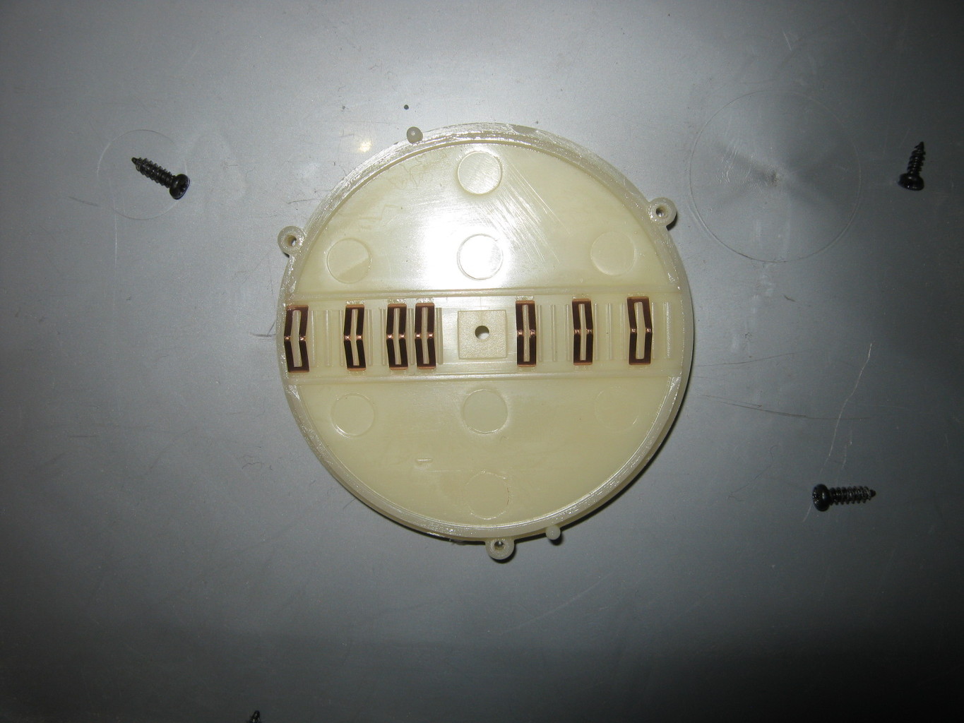

(#) sazoli hozzászólása Nov 16, 2013 / 1
Kicsit off, de nincs valakinek képe szétszedett Maxwell MX-25201-ről? Az a része érdekelne, ahol a réz érintkezők vannak a forgókapcsolóban (az enyémből 1-2 db kiesett szétszedéskor, és nem tudom, hogy hol voltak pontosan).

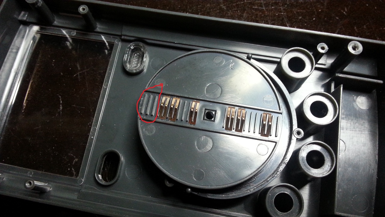

(#) coyote83 válasza sazoli hozzászólására (») Dec 22, 2013 /
Hello nekem van egy szétkapva de erről is leesett egy érintkező a bekarikázott résznél, de hátha segit valamit. Esetleg ha neked ez a rész pont megmaradt küldhetnél egy képet te is
(#) sazoli válasza coyote83 hozzászólására (») Dec 22, 2013 / 1
Közben kölcsönkértem egyik ismerősömét, mert kipróbáltam 1-2 variációt (lehet ekkor tettem véglet tönkre), de nem lett jó. De neki valamilyen újabb széria lehet, mert más a műanyag színe, és egész más az érintkezők elhelyezkedése is, mint a tiéden. Így néz ki:
(#) coyote83 válasza sazoli hozzászólására (») Dec 23, 2013 /
Köszi de akkor valószínű nem fog menni ha más széria, egyébként meg valahogy kettétört az érintkező szóval megállt a tudomány o.O -.-
