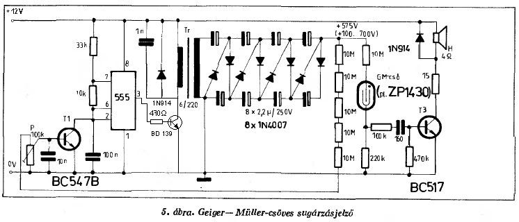

(#) szikorapéter hozzászólása Jan 10, 2014 /
Hello. Egy ilyen kapcsolásnak szeretnék nyákrajzot készíteni Sprint Layoutban. Nemtudom hol kezdjek bele ebben kérném a segítséget.
(#) kokozo válasza szikorapéter hozzászólására (») Jan 10, 2014 /
Szerintem először a vásárlással kezd, és amekkora alkatrészeket kapsz akkorákhoz tervezz nyákot. Trafó mérete, GM cső mérete, 250V-os kondik mérete nélkül elég nehéz bármit is elkezdeni.
(#) szikorapéter válasza kokozo hozzászólására (») Jan 10, 2014 /
A GM csövet külön szeretném,meg persze a hangszórónál is csak 2 tű lessz bent. Az alkatrészek megvannak,már csak nemtudom hogyan kéne nekikezdeni.
A trafót rakd le középre az lesz a nagyfesz és a kisfesz elválasztó, ezután pakold le az alkatrészeket és kezdj el játszani hogy szép elrendezést kapj majd kötözgesd össze.
Megpróbálom,remélem sikerülni fog. Egyszerű de hatásos módszernek tűnik,szép.
