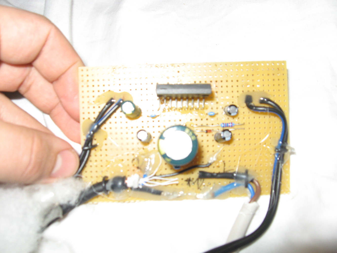

(#) speed008 válasza reloop hozzászólására (») Jan 10, 2014 /
Töltök fel képeket, hogy lássátok ti is mi a helyzet.
A végfok panelom a hobbielektronikán megtalálható kapcsolás alapján készült megépítésre.
Valószínűleg hatnak egymásra mert egyenként semmi bajuk nincsen, csak közösen nem
A javasolt módosításokat megpróbálom elvégezni most.
A csatoló kondenzátorok 1µF os ak jelenleg
A hozzászólás módosítva: Jan 10, 2014

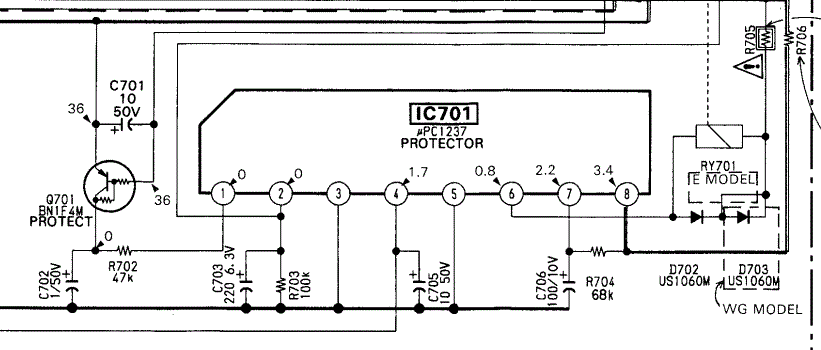

(#) Phoenix82 hozzászólása Jan 10, 2014 /
A segítségeteket szeretném kérni.Van egy Sony TA-F120-as erősítőm, ami kis hangerőn kb. 1/4-ig tökéletesen szól,viszont afölött mindig letilt,kiold a relé majd ha visszább veszem a hangerőt újra bekapcsol és szól,ha nagyobb mélyek vannak akkor hamarabb lekapcsol és fejhallgató vagy hangszóró csatlakoztatása nélkül is.A nyugalmi áram gyári értékre van beállítva,a hűtőborda teljesen hideg a meghajtó IC-k langyosak.A feszültségeket és kimeneti DC-t holnap megmérem.
Mi okozhatja ezt ?(végfok,védelem ic)
Minden segítséget nagyon köszönök!
Szia az egy bzx55c 9v1 dióda, hol tudok mérni. Bocsi de még nem csináltam ilyet.
(#) reloop válasza Phoenix82 hozzászólására (») Jan 10, 2014 /
Szia! Nézd meg a uPC1237 1-es, vagy 2-es lábán fut be a tiltás. Első körben az érintett elkókat frissítsd fel.

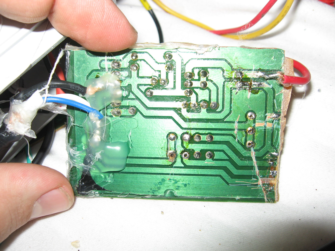

Bocsi, sajnos ezt a részeét nem értem annyira így valószínűleg értetlenkedek, ezért előre is bocsi. A két lábán 12 v mérhető
Mellékletbe raktam fel képet a segéd panel nyák oldaláról is
(#) reloop válasza speed008 hozzászólására (») Jan 10, 2014 /
De jó lett volna pedig! Akkor írom lépésenként: a szűrő panelre menő +12V-ot szakítsd meg és tegyél be egy 100 ohm körüli ellenállást, hogy ezen menjen keresztül a tápfeszültség. Az ellenállás szűrő panel felőli végére és a szűrőpanel testre köss egy 470µF körüli kondenzátort. A kondi polaritásjelölésére ügyelj! Ez lenne hivatott arra, hogy mikor a végfok beterhel az akkumulátornak és esik egy keveset a feszültség, akkor a szűrő tápfeszültségében ez ne jelenjen meg közvetlenül.
Eddig meg vagyok. Most a hang is kijön a hangfalból, csak eléggé érdekesen szón, nem tisztán, mint ha más is erősítésre kerülne nem csak a hang jel. Torz a hang.

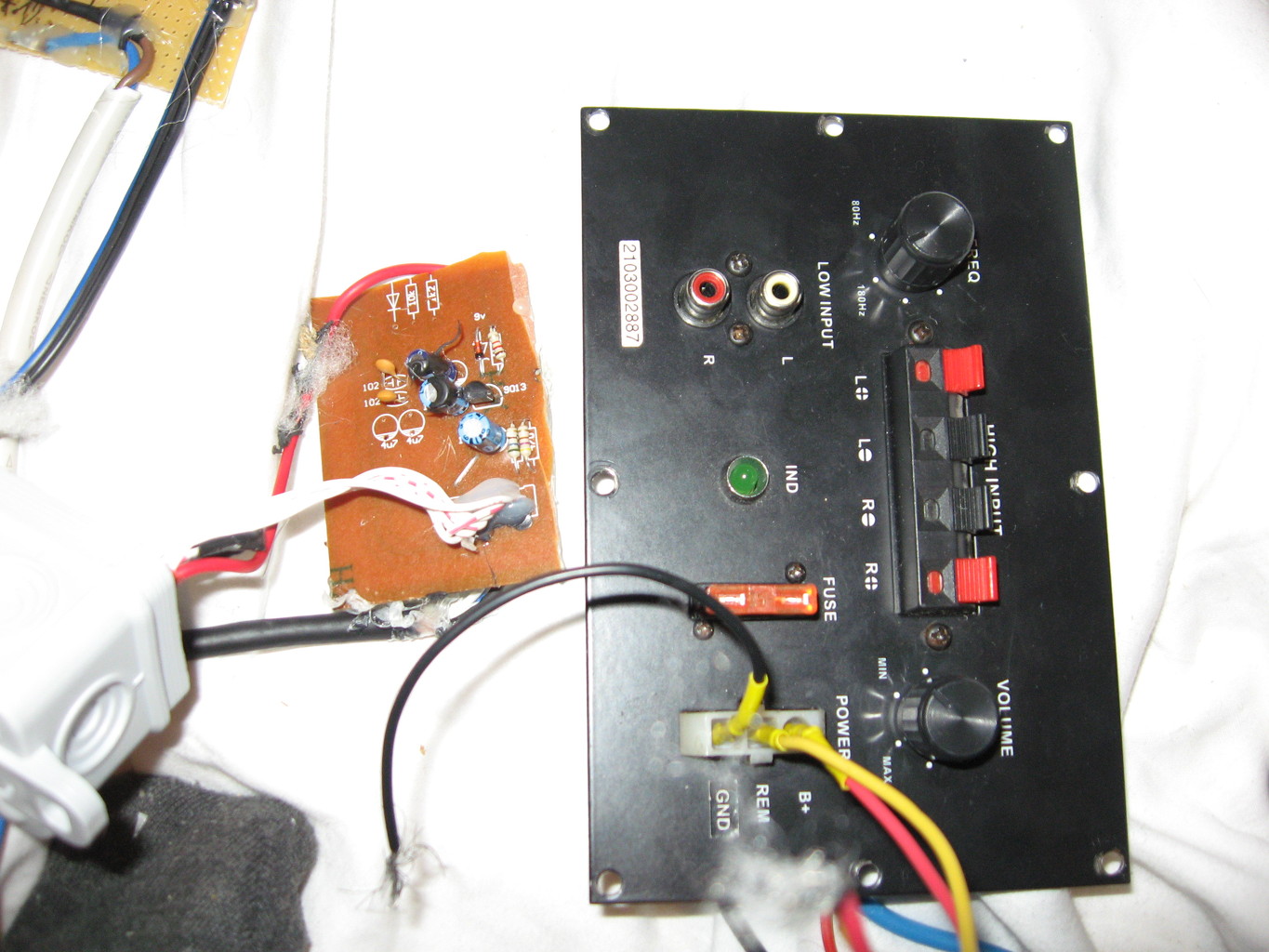

Most néztem a szűrő panel alját, nehezen nézek ki belőle bármilyen működést is. Csodálkozom, hogy fejhallgatóval jó volt. A tranzisztor egyik lába a testen, másik a +12V-on van?
Azzal nincsen baj. Ez a kis panel rá van kötve a nagy panelra, ez csak szerintem feszültségeket küld vissza a főpanelnak. Délelőtt lebontottam a nagy panelt kivadászva azokat az alkatrészeket amik nem kellenek az új modul miatt, ennyi maradt belőle. Fejhallgatóval tökéletes.
Szerintem valami illesztési probléma lesz a két panel között, mert fejhallgatóval ellenőrizve tükör tisztán szól.

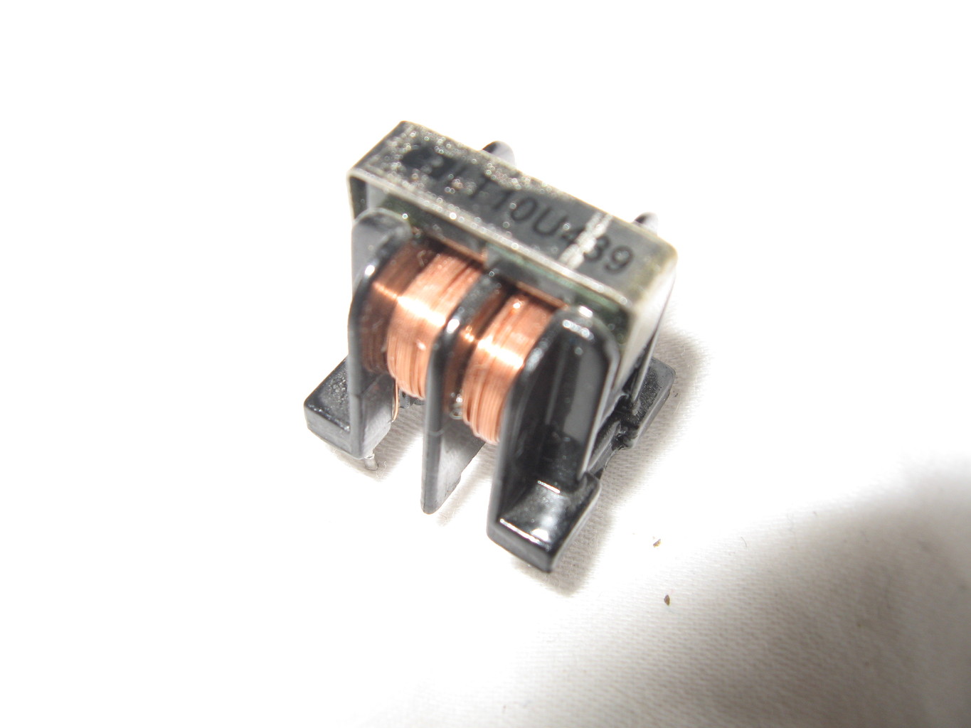

(#) speed008 hozzászólása Jan 10, 2014 /
Lehet másik szemszögből kellene megközelíteni a problémát. Éjszaka próbáltam kondenzátorokkal és ellenállásokkal kísérletezgetni, de mindig arra jutottam, ha külön van a két panel tökéletesen működnek, viszont ha össze kötöm őket, akkor 0 bemenetkor is a hangszóró ritmusosan kileng. A zene hallatszik, csak ezt a kilengést kellene megszüntetni.
Mi okozhatja ezt? Illetve hogyan lehetne orvosolni?
Bocsánat, hogy ujjat írtam, de a régit már nem tudom szerkeszteni.
A hozzászólás módosítva: Jan 11, 2014
(#) speed008 hozzászólása Jan 11, 2014 /
Tényleg bocsánat, hogy megint ujjat írok. Csak nem engedi szerkeszteni.
Találtam egy megoldást, egy régi pc táp zavarszűrője lehetett. Most leválasztó trafóként használva tökéletesen végzi a feladatát és meg old minden problémát. Nincs kilengés, tisztán szól.
Ha ezt beépítem okozhat problémát? Ez miért oldja meg a problémámat?
(#) Zosi hozzászólása Jan 11, 2014 /
Szia Bassmester! Az általad tervezett végfokból mit tudtál kihozni? Milyen táppal hány voltal mennyi ohmon hány wattot sikerült elérni? Ha belefognék a megépítésébe segítenél benne ha el akadok valahol ? http://www.hobbielektronika.hu/forum/topic_post_936456.html#936456
(#) steelbird válasza speed008 hozzászólására (») Jan 11, 2014 /
A problémád földhurok miatt van. Mindegyik panelt csak egy ponton szabadna GND -re kötni.
Két külön panelnél ez problémás.
1: Ha a tápfeszültség ellátás felől kötöd rájuk a GND -t, akkor a bemeneteken már nem szabad összekötni a két panel GND pontját. De akkor meg hogy vezérled egy jelforrásról?
2:Ha a bemeneteknél kötöd össze a két panel GND pontját, és ott kötöd a tápfesz GND -jére, akkor pedig mindenféle tápágban keletkező zavarjel meg fog jelenni a bemeneteken.
Azt a zavarszűrőt hová tetted be leválasztónak?
