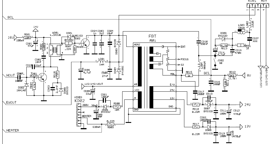

(#) eyess válasza atti35 hozzászólására (») Jan 12, 2014 /
Itt lesznek a rajzok.
(#) atti35 válasza eyess hozzászólására (») Jan 12, 2014 /
Köszi.
(#) steve25 válasza kowi hozzászólására (») Jan 12, 2014 /
Köszi Teszek képet ha elromlik ismét!
Tegnap átforraszgattam a kissé megpörkölődött részeknél. a csatlakozásokat jól megtisztittottam. most még egyszersem nem csinálta ezt a hibát. Remélem megoldodótt a probléma!
És a többi a rajzból.
PT90.pdf
Ezt már nagyon szuperul lehet látni Köszönöm.
(#) kadarist válasza atti35 hozzászólására (») Jan 13, 2014 /
Ha még nem lenne elég rajz meg leírás a PT90-hez: Bővebben: Link.

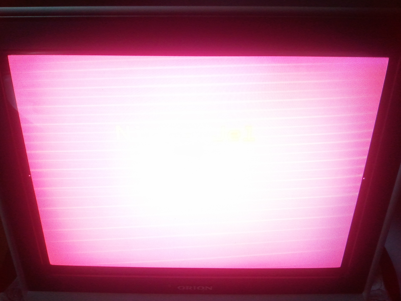

(#) r3dy21 hozzászólása Jan 13, 2014 /
Hozzáértő segítséget szeretnék kérni adott egy Orion T2180 Sl tv.
Aminek jelenleg ilyen a képe
Bekapcsolásnál hang van,viszont a kép teljesen rózsaszín,ki is van húzva a tv mivel ha bekapcsolom rendesen lehet érezni mintha valami égne benne.
Valakinek valami 5let ??
Tv kb 4-5 éves.
(#) eyess válasza r3dy21 hozzászólására (») Jan 13, 2014 /
Ez sík képcsöves tv ?
(#) r3dy21 válasza eyess hozzászólására (») Jan 13, 2014 /
Azt nem tudom,honnan tudom megnézni?
Például én látom , hogy az .Ezek hamar beadják a kulcsot.Ha nem szín végfok lesz , akkor sajna képcsöves lesz a tv.
Mivel nem tudunk róla semmi más információt , volt e bele nyúlva , javítva stb. Igy az első diagnózis az , hogy az említett dolog valamelyike lesz.
Honnan lehet tudni hogy a képcső ment e ki ?
Azért kérdem mert ha az ment ki akkor inkább veszek egy új tv-t.
Ehhez sajnos mélyen bele kell túrni a tv lelkivilágába.Mérések kellenek ahhoz , hogy bizonyság legyen arról , hogy a képcső hibája e , vagy más.De mint írtam , így első ránézésre az említett két dolog jöhet szóba elsőként.

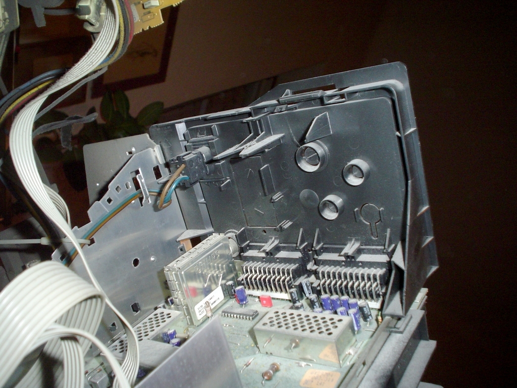

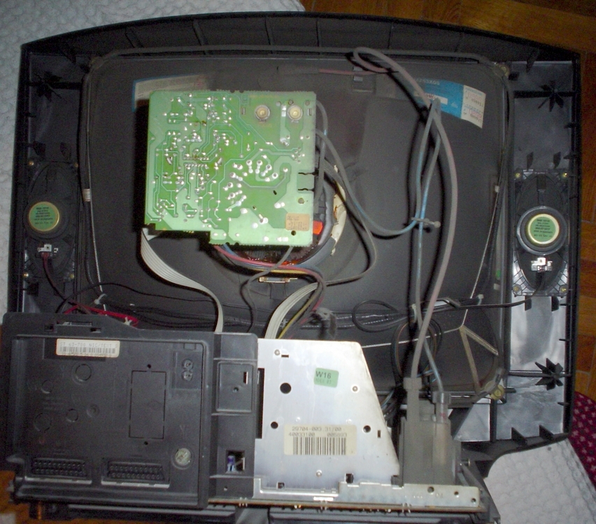

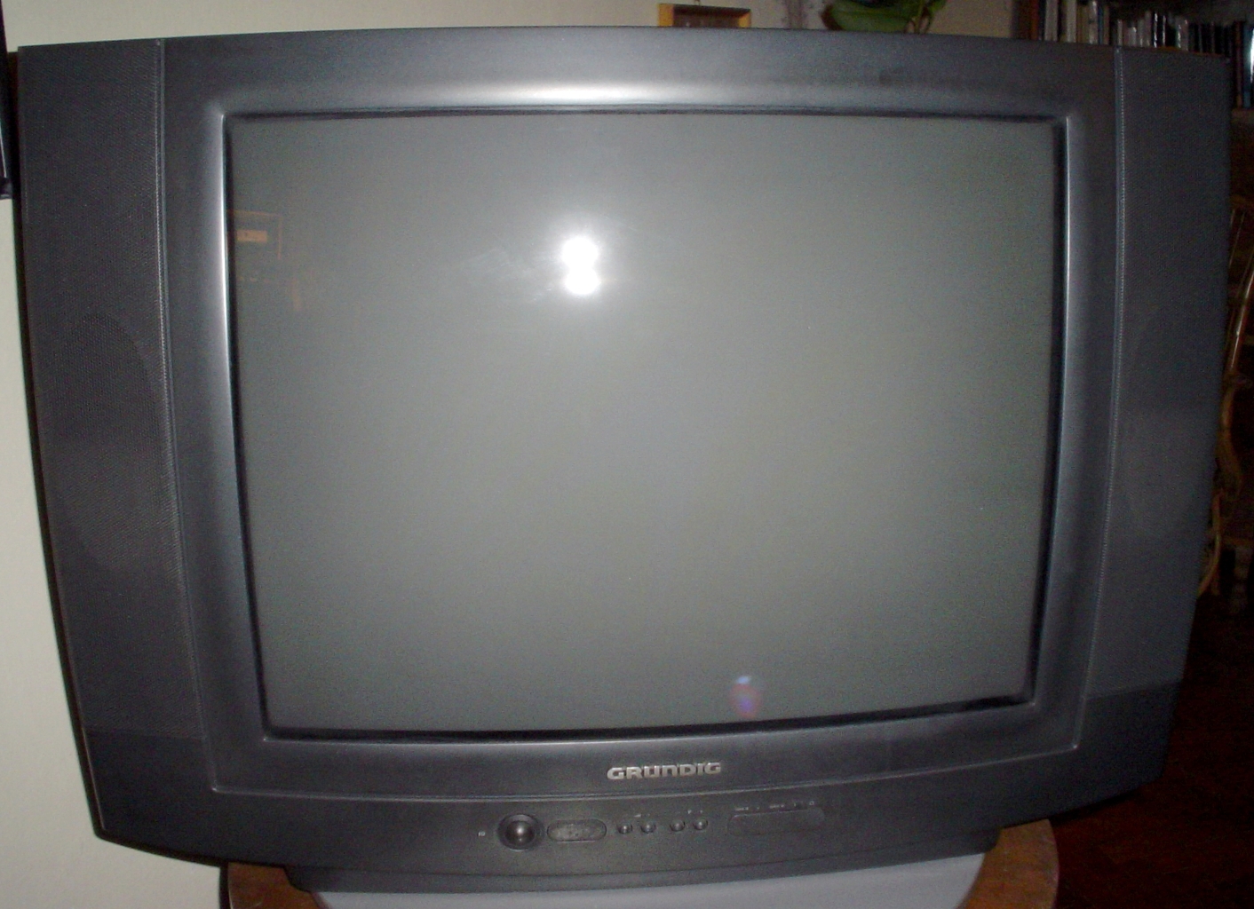

(#) help hozzászólása Jan 14, 2014 /

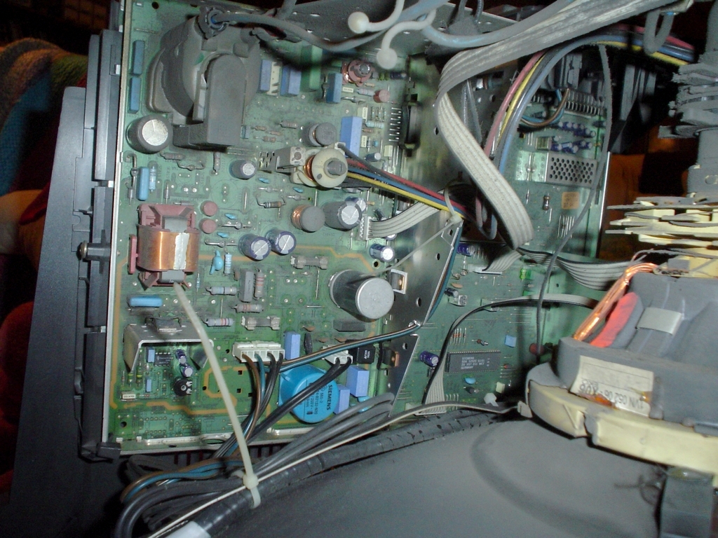

igazi nagy bajban vagyok, a TV kipurcant
Ez egy jó öreg Grunding TV, egyszerűen ma este már nem világít a kis piros Led lámpája az elején, és természetesen nem is reagál a távirányítóra.
Természetesen ellenőriztem az elektromos csatlakozásait, próbáltam kihúzni. visszadugni, de semmi, szó szerint se kép se hang.
Mit lehet még tenni, hogy életet leheljek bele? Szétszedtem és lefényképeztem, a képeket csatlom. Hátha valakinek van egy jó tippje:

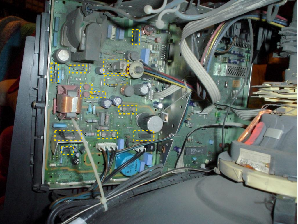

(#) eyess válasza help hozzászólására (») Jan 14, 2014 /
Hát lehet kicsit több kell mint segítség .Ugyanis némi alap tudás remélhetőleg van van ?
Mert ha nincs , akkor nehéz lesz.
Mindenek előtt pormentessé kell tenni a készülék belsejét .Alaplaptól kezdve mindent porszívózz ki egy ecset segítségével.Azután kell egy műszer , és a sárga szaggatott vonallal bejelölt dolgokat ki kell mérni.Egy biztosítékot látok , hogy az több mint valószínű , hogy elszált.
De akkor annak már oka lesz.Szóval ??? Lesz hozzá némi tudás ?
Mindenképpen ma már inkább digitális műszerre lesz szükséged.
A filmnézéstől nem megy tönkre egy tv . Viszont a scart ki be dugdosása okozhat problémát , főleg , ha ez üzem közben történik.
Valószínű az a biztosíték ment ki ami a lentebbi tehát a barna , kék , fekete , fekete színű vezetékek előtt van.
Ha ezt gyorsan ki szeretnéd próbálni , akkor vedd ki a biztosítékot , persze remélem , hogy minden ki van húzva !!! Szóval , ha a kivetted a biztosítékot , akkor fogsz egy zseb lámpát , és az izzó , és az elem valamelyik pólusa közzé érinted a biztosítékot az izzónak világítania kell , ha nem , akkor tudhatod , hogy a biztosíték kiégett.Persze azért a zseblámpa legyen bekapcsolva a próba során.Ez egyébként egy gyors mérés , ami műszer nélkül egyenlőre belefér.

(#) help válasza eyess hozzászólására (») Jan 14, 2014 /
Megcsináltam, kiszedtem egy csavarhúzóval finoman!
Ég a zseblámpa a biztosítékkal beékelve is!
