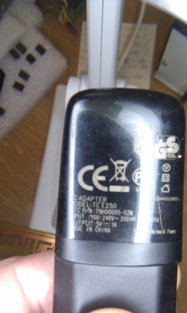

(#) Koncsar hozzászólása Jan 11, 2014 /
Sziasztok! Szükségem lenne 230V AC ről 5V DC 500-1000mA és utána egy ilyen kéne 12V 500-1000mA . Valakinek lenne ötlete? Nem sima trafósra gondoltam. A Raspberrym és az Arduinomhoz kéne. Vezérlő paneleken szoktam találkozni ilyen táp ellátással. TNY... és társaival. Köszi előre is. Még bogarászgatom a topikot hátha rátalálok valamire. Sok eza 417 oldal. Szánjatok meg egy könnyen megépíthető biztonságos tervvel. Ezt a telefontöltőm nem tudom szétszedni sajnos, mert ripityára törik. Köszi.
(#) voodoo válasza Koncsar hozzászólására (») Jan 11, 2014 /
Kimegy a helyi piacra, majd a kipakolós árusoknál vödörszámra töltőket észre vesz. Közbe odamegy, megfelelőt válogat, és kis alkuval darabját 300 Ft-ért elhozza. Sikeres adás-vétel esetén, hazamegy, s kis vasfürészlappal a müanyag tokot keresztbe vágja. Modul mérete kb 3x2 cm, ja és nem 50Hz ! Megéri-e kínlódni?...
(#) Ge Lee válasza Koncsar hozzászólására (») Jan 11, 2014 /
Venni kell, ebay-en pár száz Ft-nak megfelelő összegért utánad dobják. A TNY a legegyszerűbb, elég jó is, de egyrészt belekerül legalább 1500Ft-ba az alkatrész, másrészt nem nagyon tud ennyit, talán csak a legnagyobb. A trafó 500Ft körül van, a legizmosabb TNY IC 12 vagy 16W-os, de azok szintén 500Ft körül vannak. Jómagam az 5W-osból vásároltam be, az 56Ft mert kifutó tétel. Nézz szét a lomexben, van hozzá minden.

(#) Koncsar válasza Ge Lee hozzászólására (») Jan 11, 2014 /
Szia Zsolt! Igen TNY268 a legnagyobb. Pü ment.
Első ránézésre jónak tűnik. A nyákot hasonlóan kell megcsinálni, mert az IC-nek annyi hűtése lesz, amennyi hőt a fólia ott el tud vezetni. Az enyém is hasonló, csak mint írtam snubber RC tagja helyett egy supressor dióda van benne, ha jól emlékszem 200V-os.
Most komolyan, ha valaki nem csinál meg helyettetek teljesen készre valamit, és nem ír hozzá részletes útmutatót akkor azt nem lehet megcsinálni?
Mitől lenne rázós a kimenet? Az optó 4-5kV-ig szigetel, meg talán a trafó is, de ezt csak a gyártója tudhatja.
