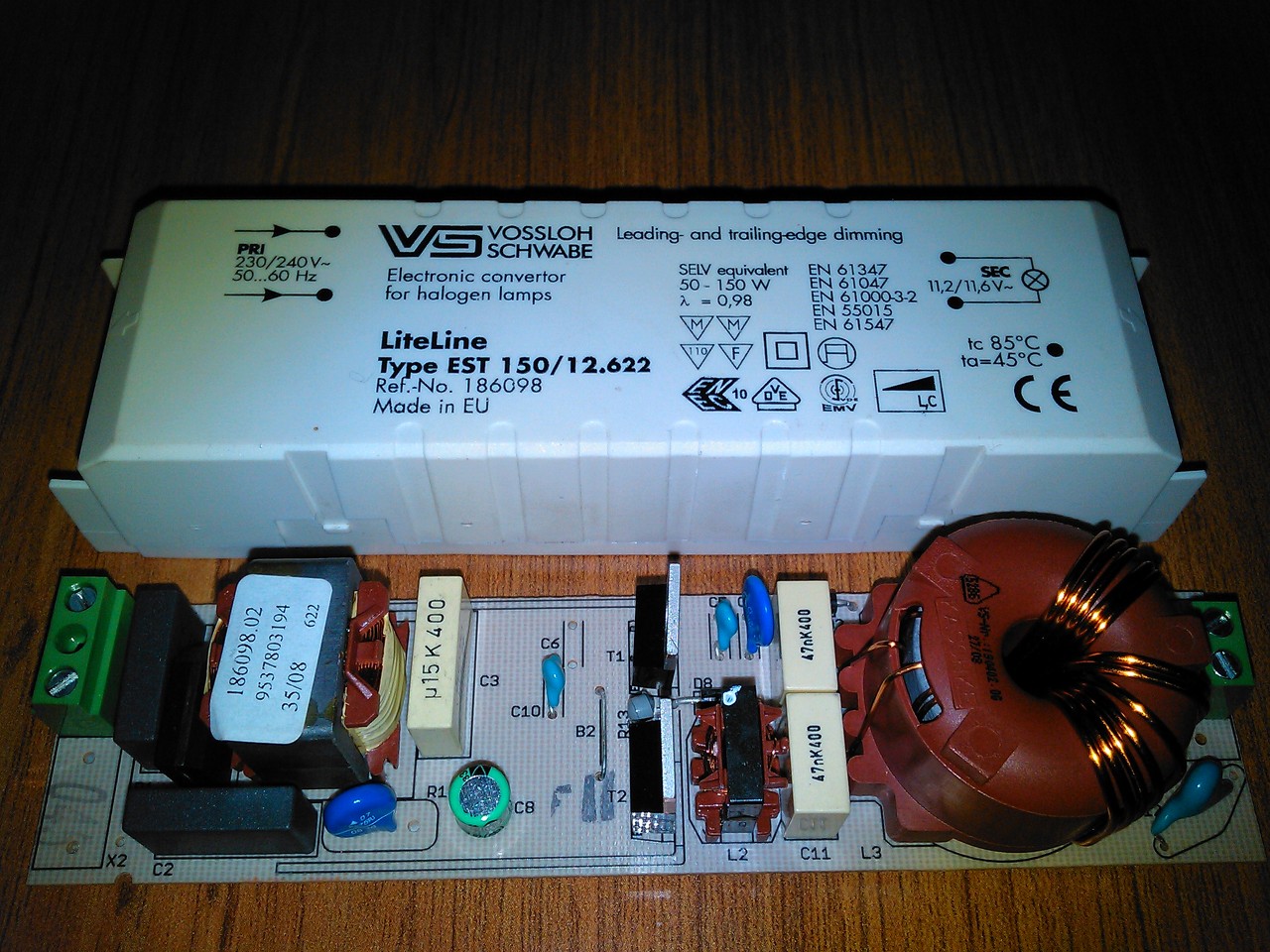

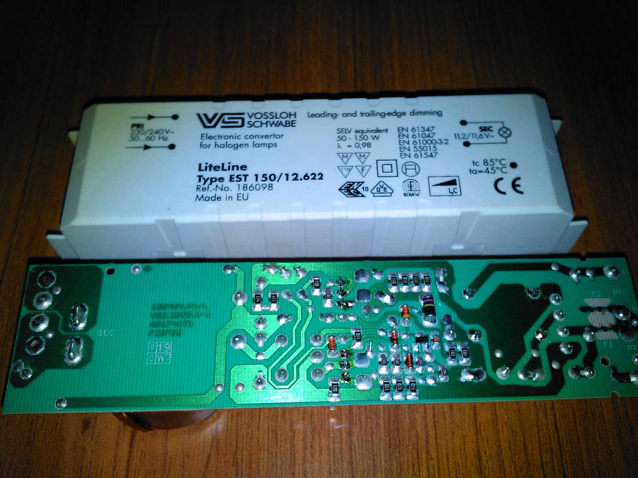

Mar jo ideje tarolok itthon nehany elektronikus elotetet. Fenycsovekhez es sima 12V~ szekunderest. Gondoltam majd megjavitom oket,de mar az oruletbe kergetnek. A mellekelt Schwabe elotetnel semmifele lathato egesi nyom nem volt.Ujszeru kinezetu.Eredetileg BUL58D NPN tranzisztorok voltak benne kimenve.Ezeket potoltam MJE13007-el. Diodakat kimertem mindegyik rendben van.Tekercsek kimerve nincs szakadas. SMD diodak kimerve mind jo.Graetz merve,jo. Segitseget kernek toletek,hogy megis mi lehet a bunos!? 12V 50W halogen izzoval teszteltem es semmi. Terheltem 100W-al es semmi. Az uj tranzisztorokat mar kiszedtem meresre,de azok jok maradtak es visszakerultek.
Amúgy az MJE-ben gyárilag nincs supressor dióda. Működik az még egyáltalán? Tesztelted, ilyen égővel és olyannal is. Vagyis a kimenetén található feszültség csak nincs benne delej? Azt kéne megnézni, hogy a bemenettől meddig jut el az áram.
Előfordul, hogy ezek az előtétek terhelés nélkül el sem indulnak. Nincs visszacsatolás. A báziskörben szokott lenni 1-1 kis értékű ellenállás, 1 Ohm,... Leggyakrabban azok adják meg magukat a tranzisztorok tönkremenetelekor. Elég, ha megnyúlik és már nem indul. 10 Ohm-mal pl. már nem indulnak.
Lehet rosszul valasztottam tranzisztort!? Feszultseg beli adatok es teljesitmeny alapjan ezt talaltam hozza legkozelebb.Bemenet utan a graetz hidon mertem 290V egyen feszultseget.Tovabb nem mertem matatni a muszerrel,mert feltem,hogy rovidrezarodik valami.Csak halogen izzoval teszteltem,lenyegeben arra van gyartva az elotet.
Terheles nelkul nem indul igen ez igy van.Ezert van feltuntetve,hogy: 50-150W tehat minimum 50W-al kell terhelni. Akasztottam ra 100W is,de hiaba. Egyebkent a kimeneti reszen nem lehet feszt. merni csak terheles utan.Ellenallasokat kulon meg nem mertem de mivel az osszes smd igy leszedni nem szeretnem oket.
Ezt mindenképen kivizsgálnám.
Ezek egyszerű önrezgő félhidak. Ha valóban minden alkatrész jó és mégsem indul el, akkor az szokott eredményre vezetni, ha tekersz a meghajtótrafóra még 1-1 menetet.
