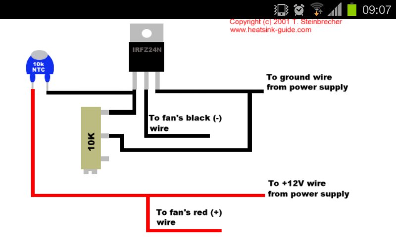

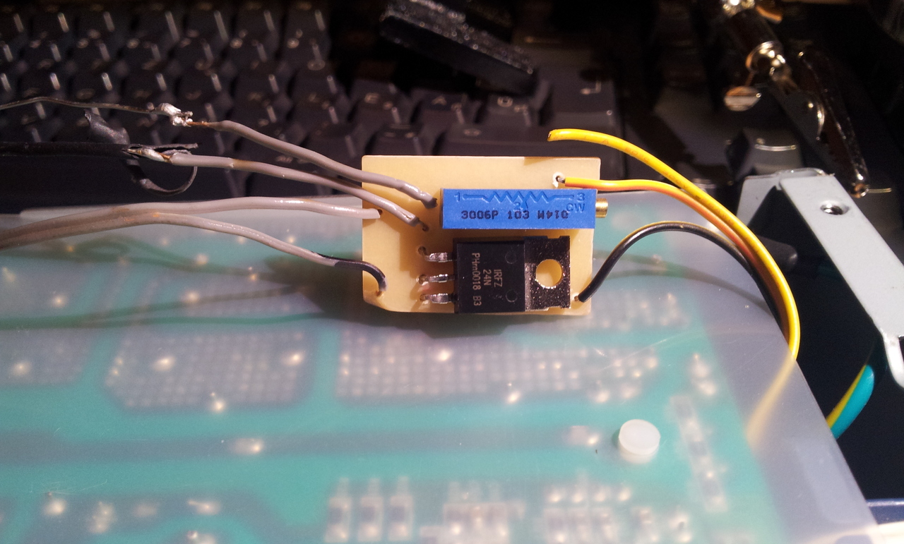

Sziasztok! Megépítettem egy hőmérsékletfüggő pc ventillátor szabályzót, de nem működik. A kapcsolást mellékelem, de lényegében egy mosfet(irfz24n), egy 10k trimmerpoti és egy 10k NTC. A hiba: a venti pörög, de maximum sebességen, attól függetlenül, hogy mennyire meleg az ntc, vagy mennyire van állítva a trimmer poti. A fet pedig nem is melegszik, tehát ha jól gondolom teljesen nyitva van. Méregettem rajta és a következőt tapasztaltam: az ntc és a trimmer mintha párhuzamosan lenne kapcsolva, nagyjából 3-4k ohm körüli ellenállást produkálva.
A trimmerrel amúgy finomhangolni lehetne/érzékenységet állítani
A hozzászólás módosítva: Márc 24, 2014
(#) Gold007 válasza Gold007 hozzászólására (») Márc 24, 2014 /
A harmadik kép...
(a sárga vezetek csak a venti rpm visszajelzője)
