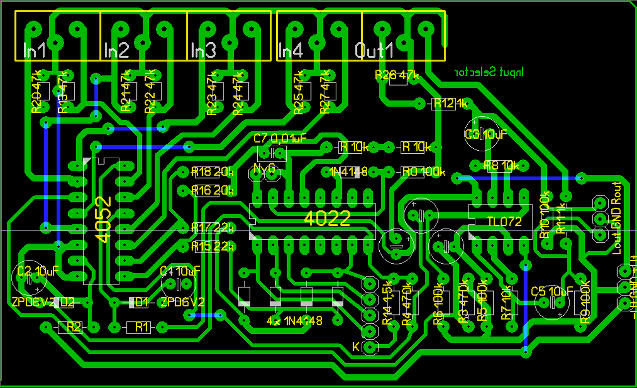

(#) attis1116 hozzászólása Máj 26, 2014 /
Elkészítettem a Heed Canamp füleserősítő nyáktervét az ezen az oldalon talált kapcsolási rajz alapján.Ha valaki vetne rá 1 pillantást és átnézné megköszönném
(#) kokozo válasza attis1116 hozzászólására (») Máj 26, 2014 /
Így első ránézésre középen 3 kondi nincs bekötve (ic táp). Ezenkívül az erősítő táp kondik elrendezése se az igazi mert a 4 kondiból felül csak 2 fog dolgozni alól meg csak 1.
Én a 2 tranyót kitenném a nyák szélére ezáltal rengeteg hely felszabadulhatna ami most a hűtés miatt elvész, és a nyák kb fele ekkora lenne.
(#) attis1116 válasza kokozo hozzászólására (») Máj 26, 2014 /
Köszi a tanácsokat
Átnézetem és javítottam. A tarnyó pedig direkt van ott ahol van. Mert így van a gyáriban is és azt szeretném ha arra hasonlítana. Remélem így már jó ?

(#) pont válasza attis1116 hozzászólására (») Máj 26, 2014 /
Szia! Az 5w-os ellenállásokat is rá kell kötni a -12-re, a C13-at nem találom, a diódák nincsenek bekötve...
Attól hogy valami "gyári"-nak tűnik még nem biztos, hogy jó is..
A mellékelt képen ugyanez van csak kicsit másképp

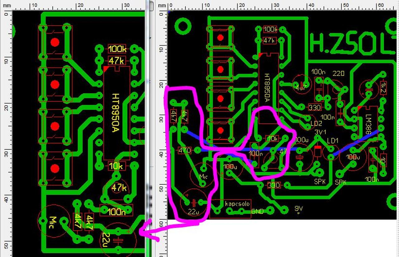

(#) zsolt58 hozzászólása Júl 3, 2014 /
Azt szeretnem kerdezni hogy le birnatok-e csak ellenorizni, hogy jol megterveztem!!!!!!!
(#) kokozo válasza zsolt58 hozzászólására (») Júl 3, 2014 /
Őszinte leszek..Ronda és nem is jó.. Pl a C5 hol van? Mikrofon feletti 470 ohm utáni átkötés zárlatos, és azt se értem minek kell ennyi átkötés.. A HT8950A jobb oldali alkatrészeket miért kellett lefelé eltolni amikor simán elférnének egyenes vezetékkel is? És ezek a túl húzott vonalak.. Ezeket nem lehetne elfelejteni? ha már csinálsz valamit legalább addig húzd a vonalakat ameddig kell ne egy centivel tovább.
Mellesleg ha a kapcsolókat 90°-al elforgatnád 1 vonal elég lenne nem kellene 10 görbe
(#) zsolt58 válasza kokozo hozzászólására (») Júl 4, 2014 /
Tessek kijavittotam(az atkoteseket huzalal gondoltam!)!

(#) kokozo válasza zsolt58 hozzászólására (») Júl 4, 2014 / 1
Itt egy kép elindulunk szépen lassan a jobb felső sarokból és lépésenként kijavítgatjuk Ilyenre csináld meg első lépésben.

(#) kokozo válasza zsolt58 hozzászólására (») Júl 5, 2014 /
Alakul.. Most kijavítjuk a mikrofon résznél azt a káoszt..
A lilával bekarikázott részből csinálunk egy kicsivel szebbet. ( Bal oldali képhez hasonlót)
(#) zsolt58 válasza kokozo hozzászólására (») Júl 5, 2014 /
Kicsit javittottam rajta es megcsinaltam amit mutatal most johet a kovetkezo lepes!!!
Itt a következő végleges javítás, ahol a táprész és az erősítő rész van javítva, ha jól megnézed a tiéden egyik ic sem kapta meg jól a tápot, így hogy áttekinthetőbb már látszanak is a hibák.(lila karikák)
