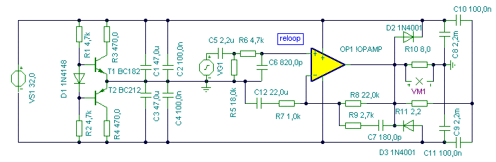

(#) bencikusz hozzászólása Jan 12, 2014 /
Reloop!
Ennek a rajzodnak az egy-táp részét, lehet máshoz is használni, ugyan ezzel az értékekkel ?
Szóval ha mondjuk más erősítőt akarok ezzel a megoldással meghajtani, az is megoldható ugyan így? Az egytápos megoldás sok helyen lenne hasznos.
Találtam egy másik rajzot Bővebben: Link de a tied egyszerűbb.
Válaszodat előre is köszönöm!
A hozzászólás módosítva: Jan 12, 2014
(#) reloop válasza bencikusz hozzászólására (») Jan 12, 2014 /
Elvileg lehet, ha extrém a kapcsolás, vagy a tápfeszültség, azért beszéljünk még róla. Bővebben: Link
(#) bencikusz válasza reloop hozzászólására (») Jan 12, 2014 /
Van téma ahol ki tudjuk ezt vesézni ?
Pusztán a tanulás kedvéért. A lényegét meg az előnyét értem a sima ellenállásos feszültségosztóval szembe, de a méretezés meg mélyrehatóbban is érdekel (ha már villamosmérnöki szakon vagyok...)
Köszi.B
Elég sokat írtam már róla különböző témákban, most egy levelemből idéznék. Az előzmény: miért is kötöttem össze a jelföldet a hangszóró földdel és miért nem szükséges a hangsugárzó-védelem.
" Célja, hogy az áram alatt lévő erősítőre rádugott hangsugárzó számára a pufferkondenzátorokon optimális legyen a feszültség elosztása, azaz ne pukkanjon egyet a csatlakoztatás pillanatában.
Lássuk mi a helyzet, ha a TDA7294 kimenete kifekszik mondjuk a negatív tápra? Az áram útja a következő lesz: a negatív táp a hangszóróra kerül, onnan COM csatlakozási ponton keresztül eljut T1 emitterére, melyet R7 teljesen nyitott állapotban tart, azaz vezet a tranzisztor, kollektora gyakorlatilag a negatív tápra kerül. Az R5 ellenálláson fog a teljes tápfeszültség esni, ami például 60V/1k5 esetén 40mA-t jelent. Ez semmilyen veszélyt nem jelent sem a hangszóró, sem a T1 számára. Az R5 a példában 2,5W-ot disszipál, és ha nem is túl elegánsan de biztosíték módjára rövid úton kiég, innen már árammentes lesz a hangszóró-kör. Ez a szélsőséges eset egy követelményt támaszt, a puffernek el kell tudni viselni egyenként is a teljes tápfeszültséget. Persze ilyenkor az üzemi rátartásnak semmi jelentősége, 60V tápfeszültséghez 63V-os elkó bőven jó.
Pillanatnyilag ugyan nincs jelentősége, de volt már aki megépítette ennek a kapcsolásnak a sztereó változatát egyetlen szekunderről, tökéletesen működik az is."

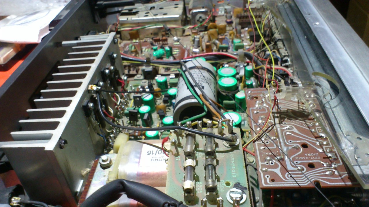

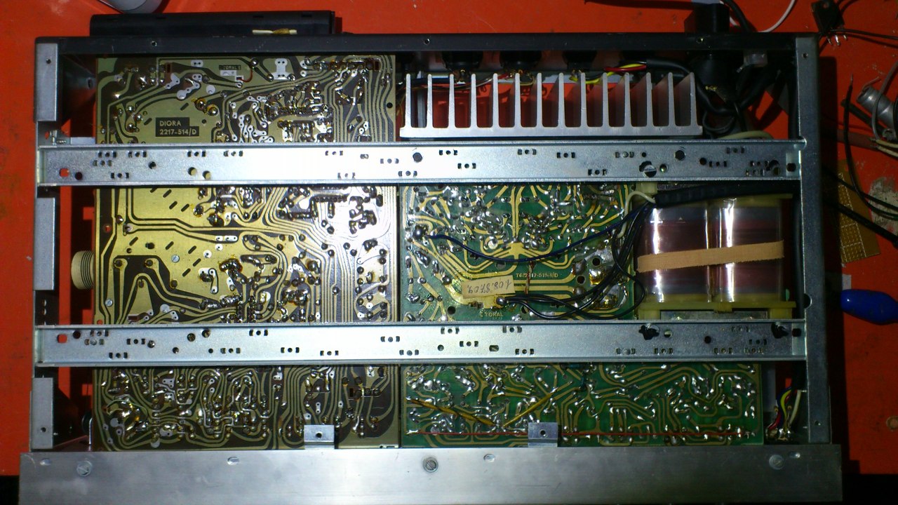

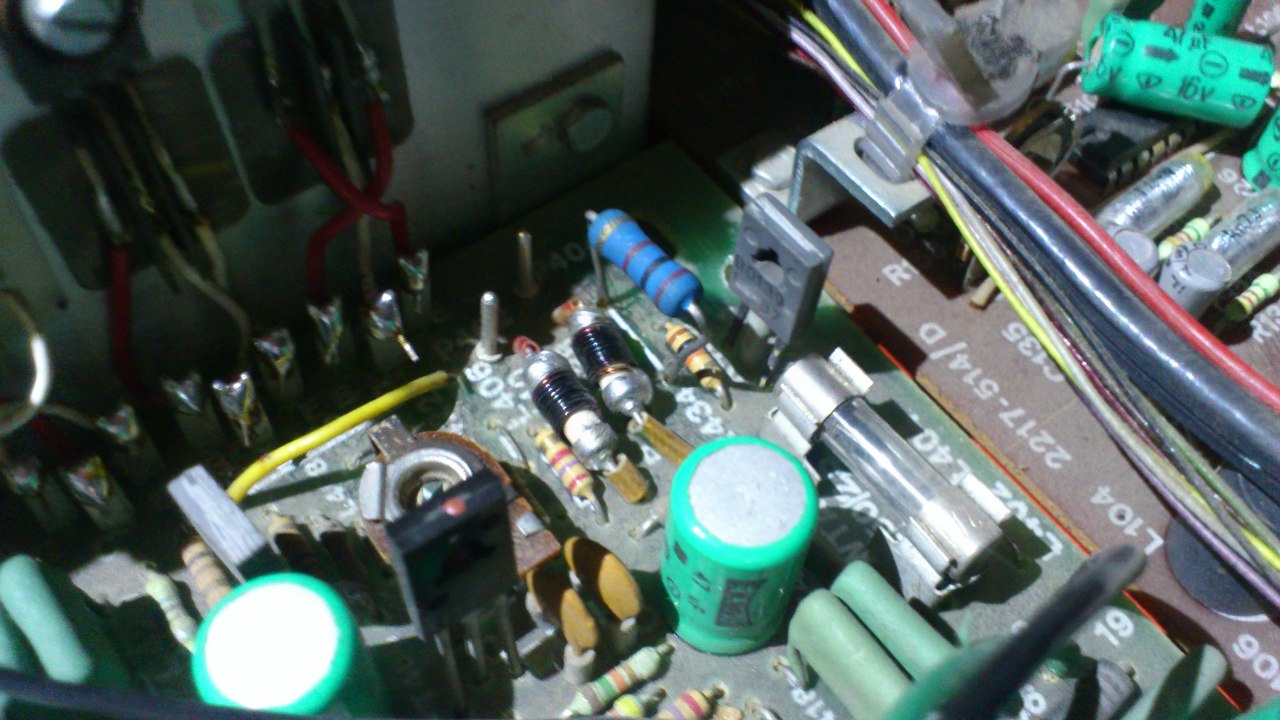

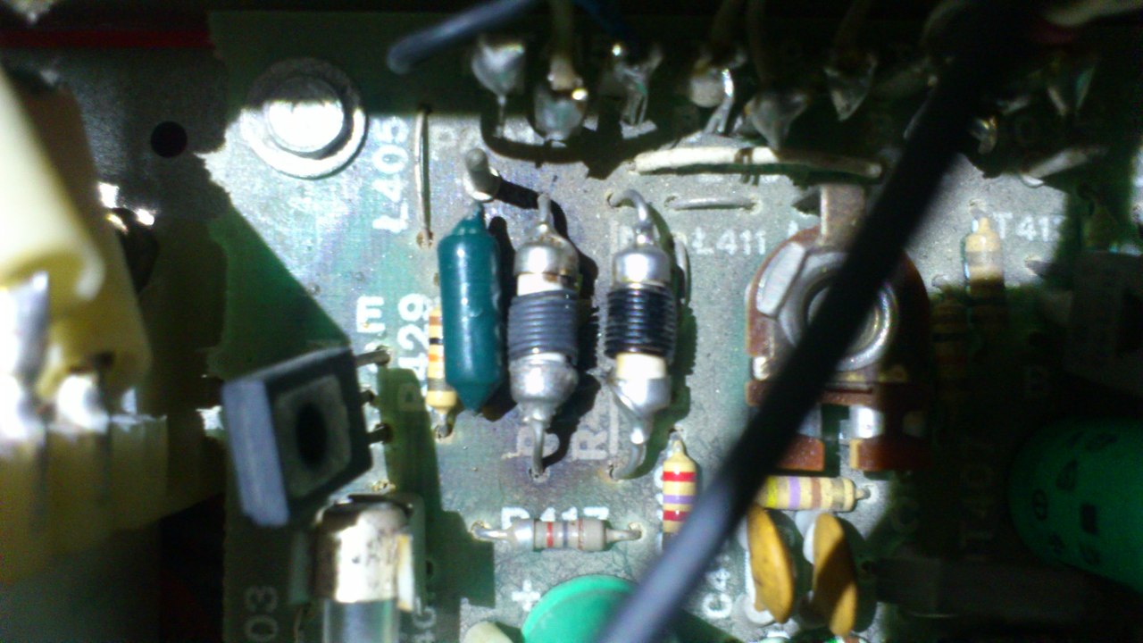

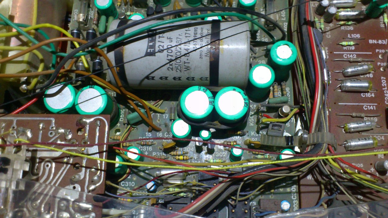

(#) Csongi_ hozzászólása Jan 12, 2014 /
Udv!

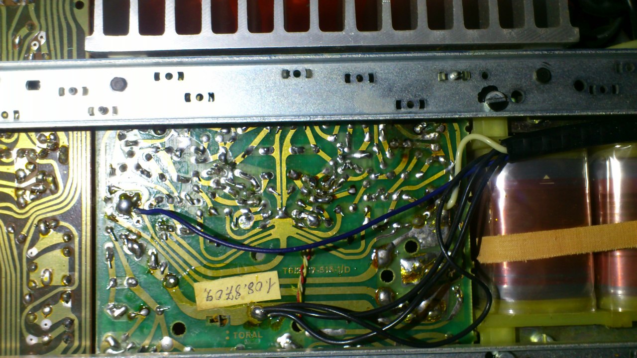

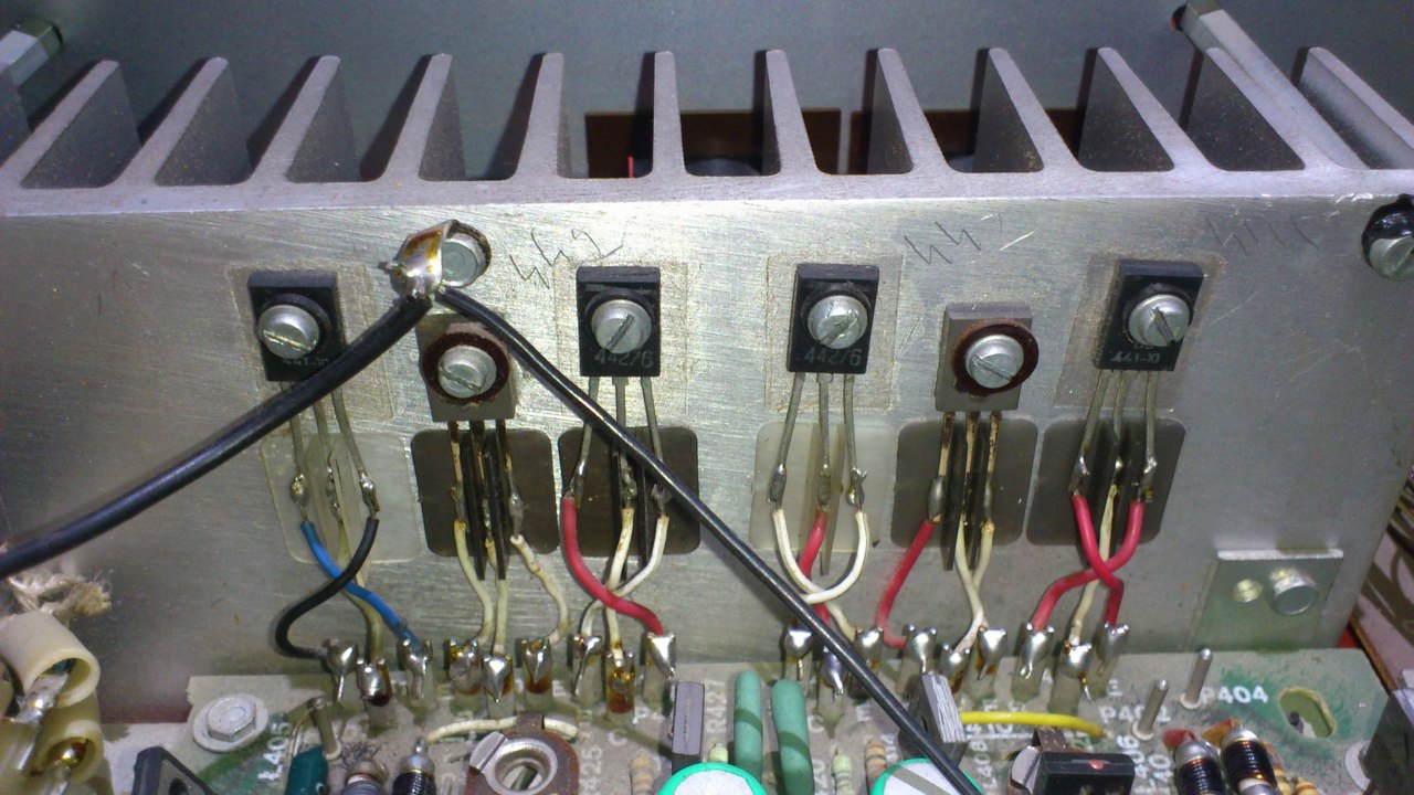

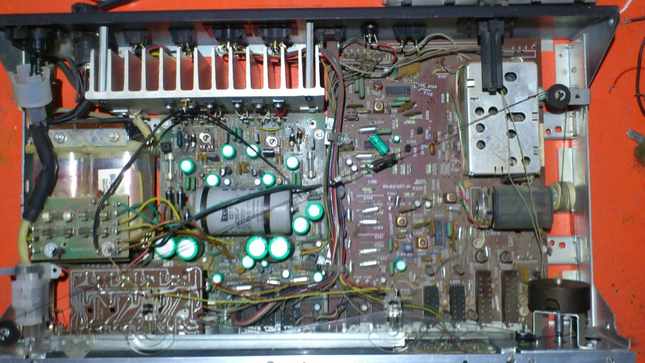

Itt vannak az igert fenykepek. A jobb oldalon volt egy elegett 100ohm-os ellenallas, az utolso kepen latszik, (kek alapszinben) egy nagyobb teljesitmenyure csereltem. Ezutan bekapcsolva az erositot, a mellette levo BD139-es tranzisztor melegedik. Termeszetesen a primer agba sorbakotottem egy 40W-os izzot. Az az oldal, ahol eddig dc volt a kimeneten csak tobbszori bekapcsolasra volt ismet, a masik oldal ahol eddig semmi nem volt, most mindig csak DC van, es a sorba kotott isso vilagit.
Mondtam az elozo tulajnak, hogy mi a baj, o azt mondta, hogy a vegtranzisztorok mentek tonkre. Erre en is gondoltam, de akkor miert melegedik az a BD139?
