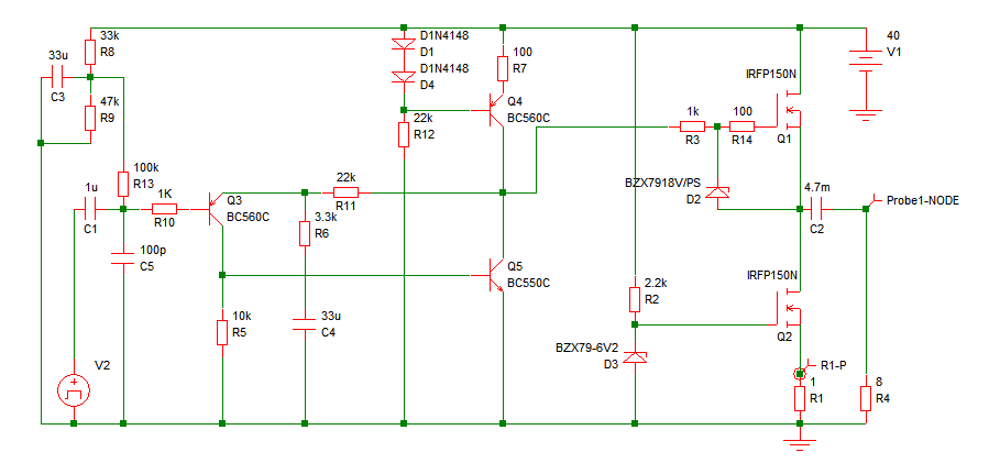

Vélemény erről? Jó tudom nem arról híres hogy milyen kicsi a torzítása. De elvileg működik? Sima 40V ról? Nem kell szimmetrikus feszültség?
Üdv:Levente
(#) reloop válasza DJanosi hozzászólására (») Jan 12, 2014 /
Szia! Ez egy meglehetősen alacsony torzítású A-osztályú erősítő. A kimenetén csatoló kondenzátor választja le az egyenfeszültséget.
(#) DJanosi válasza reloop hozzászólására (») Jan 12, 2014 /
S sima 40 V ról megy? S kb hozzávetőlegesen hány W lehet? s ha növelem a feszültséget?
Ez így is elképesztően fűt, kár lenne még egy lapáttal rátenni. A kimeneti teljesítmény számításához jobban neki kéne gyürkőznöm, durva becslés alapján 10W-ot tudok mondani.
Harmonikus torzítása valóban nem lehet valami fényes, de igen kedvezően alakulhat a tranziens torzítása ami még egy amatőrt is ámulatba tud ejteni. Ha van rá módod feltétlen próbáld ki!
Ne feledkezz meg a FET-ek igen komoly hűtésigényéről!
