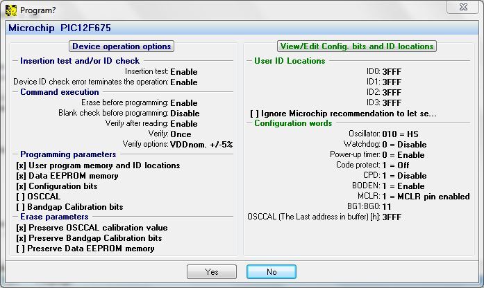

Megépítettem első PIC kapcsolásomat, de egy kis probléma akadt vele. Egy régi CB telefonhoz szeretnék készíteni egy pulse DTMF átalakítót. Találtam is egy jónak tűnő kapcsolást. Építettem egy LPT portos programozót, ami rendes működik, gond nélkül felprogramozza az IC-t. Kísérletképpen adtam a kész kapcsolásnak 5V-ot és az IC 5-ös lábát egy erősítőre kötöttem és egy telefontárcsával kipróbáltam, de semmi hang. Az oldalon volt egy kép az IC beállításairól, viszont én nem ilyen programot használok, hanem WinPic800-at és nem tudom, hogy abban ezeket a beállításokat hol és hogyan kell elvégezni. A 6-os 7-es lábon 4,73V-ot mértem. Tudna nekem valaki segíteni? A hozzászólás módosítva: Jan 11, 2014

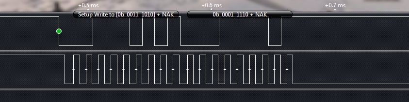

Sziasztok! Egy kis segítséget szeretnék kérni! I2C-vel kommunikálnék egy gyorsulásmérővel, de az alábbi jelalakot mutatja az analizátor (kép). Ez mitől lehet? Jól gondolom, hogy nem válaszol a szenzor?
