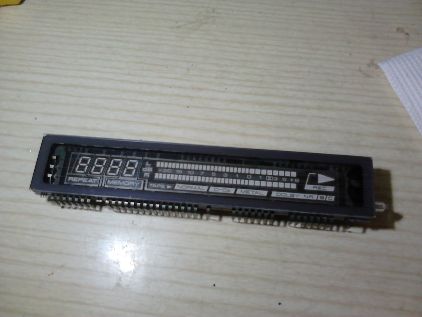

(#) BEMcorp hozzászólása Jan 14, 2014 /
Sikerült szereznem (bontanom) egy szép VFD-t, de sajnos adatlapot nem találok hozzá.
Típusa: FIP32AW11Y
Ha valaki tudna segíteni a bekötésében/felhasználásban, nagyon megköszönném!

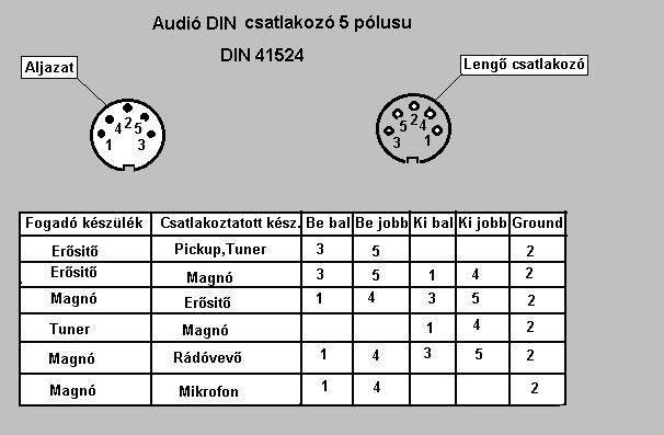

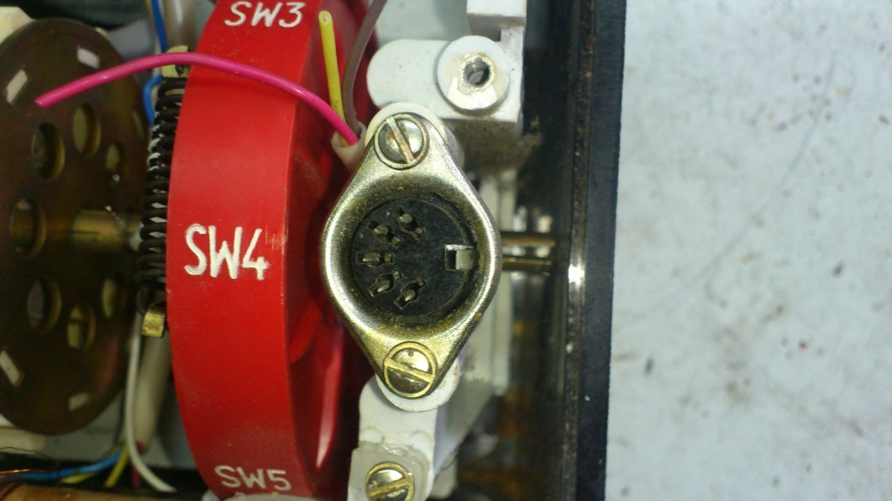

(#) Csongi_ hozzászólása Jan 14, 2014 /
Udv! A lenti mellekelt kepen mi a neve a csatlakozonak, es mi a labkiosztasa?
(#) zenebolond válasza Csongi_ hozzászólására (») Jan 14, 2014 /
Tuchel aljzat
(#) granpa válasza Csongi_ hozzászólására (») Jan 14, 2014 /
Köznyelven: 5-ös tuhel.
Koszonom!

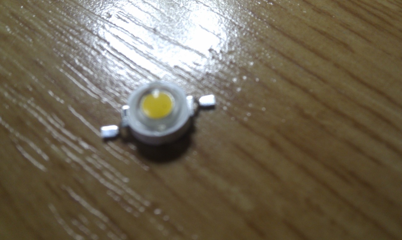

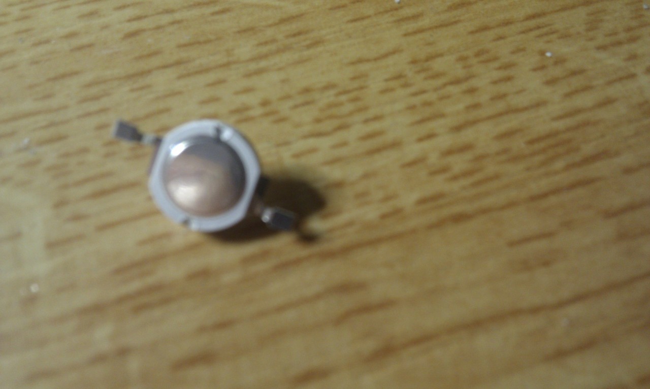

(#) Koncsar hozzászólása Jan 14, 2014 /
Sziasztok! Most nem azt szeretném megkérdezni, hogy ez milyen alkatrész. Ez egy 3W LED. A kérdés, hogy tudnám ezt hűteni praktikussan? A motoros sárkányomra tenném fel strob helyett. Ha valakinek van ötlete megköszönöm. Hogy szokták hűteni ezeket az érzékeny gyöngyszemeket? Link is jó lenne példának. Köszi.
A hozzászólás módosítva: Jan 14, 2014
(#) Csongi_ válasza Koncsar hozzászólására (») Jan 14, 2014 /
Hutocsillagra forrasztod, es azt hutobordara szereled, vagy nagyon vekony NYAK lemezre, es azt fogod a hutobordara
(#) nedudgi válasza Koncsar hozzászólására (») Jan 14, 2014 /
Az ilyen LED szerelőlapra való. OF-HPPCB . Fontos, hogy megfelelő pasztát tegyél az aljára, és forrasztás közben erősen szorítsd a laphoz.
(#) Koncsar válasza Csongi_ hozzászólására (») Jan 14, 2014 /
Csongi egy picit részletesebben mert nem értem. Ha van egy kép róla azt megköszönöm. Üdv.
(#) Koncsar válasza nedudgi hozzászólására (») Jan 14, 2014 /
Mit hivsz szerelőlapnak? Köszi
(#) BEMcorp válasza Koncsar hozzászólására (») Jan 14, 2014 /
Én kis alátéttel szoktam leszorítani a hűtőfelületre (6mm furattal kb), két M3-mas csavarral összefogatva.
Hűtőcsillag. A hozzászólásomba betettem a linket.
Mind a Hármatoknak köszönöm., értem. Szuper.
Még egy kérdés, ha én kiszeretném váltani a villanócsőves jelzőfényemet, akkor is muszáj a hűtés neki, Hármat villanna egymás után sűrün, utána szünet, és így tovább.
Valamekkora hűtés mindenképpen kell. Az csak az életét hosszabbítja meg, ártani nem árt.
Azért szeretném kicserélni, mert a rep rádiót zavarja, és nincs rá rendes szűrés.
Gondoltam. Nem tudom, az eredeti mennyire jól szellőző helyen van, egy 40x40 felületű alulemez már akár túlzás is lehet.
Egy üveg vagy műanyag búra alatt, de a menetszél hűti, már a búrát.
Így már nem olyan szép. Ha búra alatt van, akkor kell a hűtés. A vázhoz nem lehet rögzíteni?
