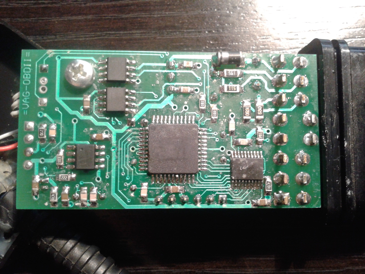

6. képen U4 ic egy GAL16v8 lenne, csak ebből lespórolták.
(ezt onnan tudom, hogy van nekem is ebből a pcb verzióból, csak azon rajta minden alkatrész) Tehát kkl része nem fog megfelelően működni. Ha csak CAN-s autón fogod használni az nem gáz. Ami viszont igen, hogy ezekben a 12.12.0-s kinai kábelekben általában 10.6.4-es publikus eeprom szokott lenni, tehát afelett feketelistás... Általában az alkalmazást törik úgy, hogy működjön vele, ami vagy jó, vagy szar... Ha 2012 előtti CAn-os autón akarod használni, akkor donor ak jó lehet (11.11.0 fw + loader) Ha szervízes vag, akkor azért nem ajánlom.... A hozzászólás módosítva: Jan 15, 2014

Lenne 1 kinai vcds kábelem .... Problámám az lenne hogy jelenleg csak kkl en kommunikál.Igy sajnos a szervizintervallum állitás stb -be nem enged be. Can buson nem kommunikál. Elvileg vag 118 van a csatira irva. Cd-n amit kaptam több progit is kaptam ![]() Gép felismeri driver intall után és ki is olvassa a hibát. SOS ha vki megtudná nekem javitani (persze nem kérném ingyen).
Szétszedtem és GAL 16V8 chip chip van benne ha ez segit vmit
![]() FTDI232BL tipus . A hozzászólás módosítva: Jan 17, 2014

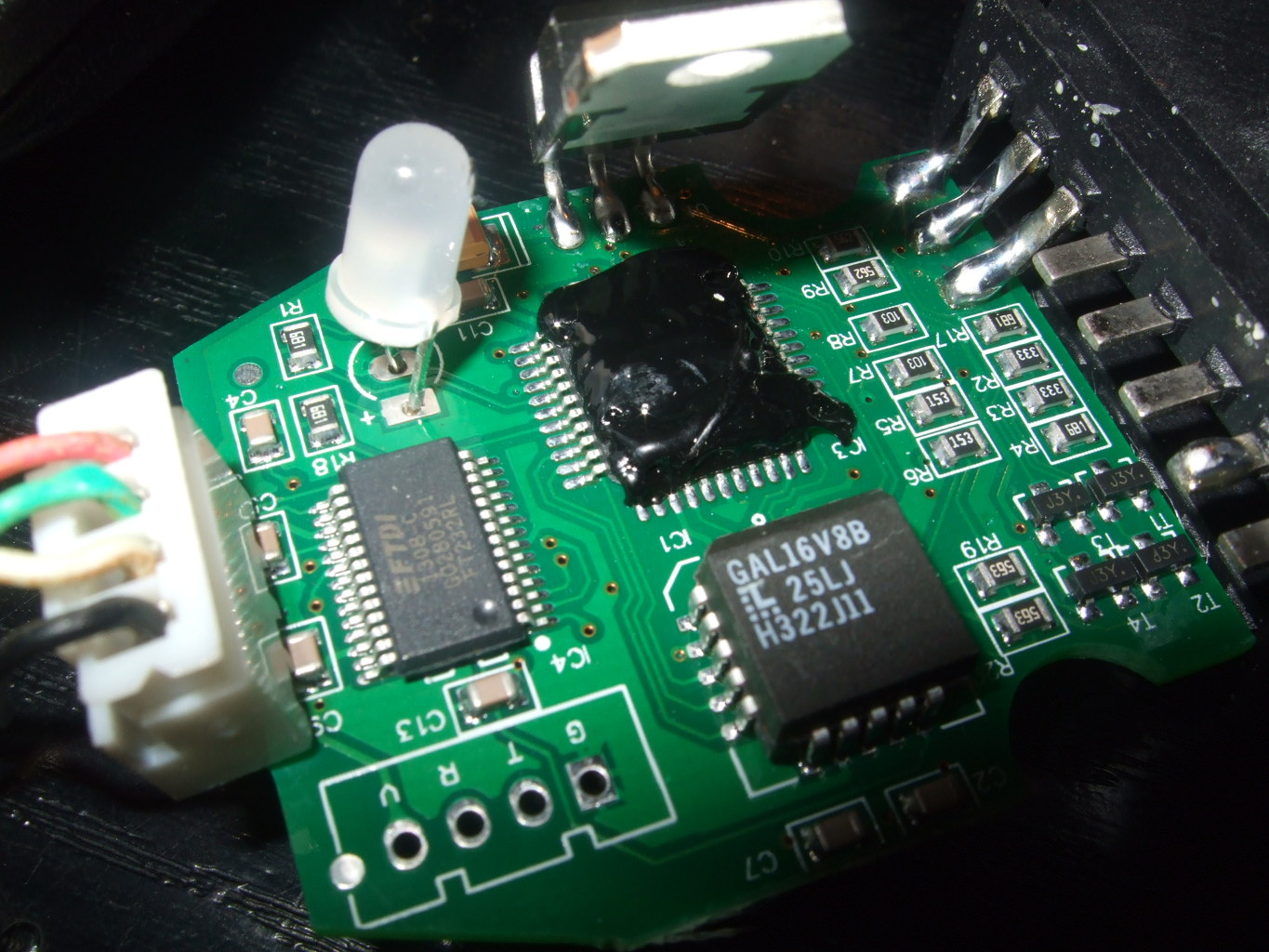

szevasztok! lenne egy VAG12.10 es kábelem (KLÓN) amihez adtak egy ross tech vcds beta programot , működött is de szedtem le hozzá egy régebbi vcds 11.11 es programot de nem indúlt el vele, azóta viszont azt csinálja hogy az usb nem ismeri fel a kábelt és nem tudom csatlakoztatni a netbookhoz. Viszont a csatlakozót ha csatlakoztatom az autóhoz a piros led átvált zöldre! a hardver hozzáadás sem látja a telepítő programot az usb hez.
Ez azért van mert 11.11.0 feletti kínai kábelekben 99%-ban 10.6.4-es eeprom van. Ez azt jelenti, hogy 10.6.4-es VCDS verzióban még nem, de afelett már feketelistás a sorozatszám. A kínaiak a VCDS alkalmazást törik meg úgy, hogy az működjön a 10.6.4-es (amúgy fekete listás) kábellel. A gyári 11.11.0-s VCDS-ben tehát a kábeled sorozatszáma feketelistás, ennek megfelelően törölte az FTDI eepromját, és az ATMEGA eppromjában található licensz adatokat a program. Itt a fórumon is található 11.11.0-s eeprom, tökéletesen működik a 11.11.0-s gyári szoftverrel. Efölöttiekben viszont ezt is feketelistás. (Ez a publikus eepromok közül a legfrissebb). Tehát nem létezik ennél frissebb, a gyári programokkal 100%-osan működő kínai kábel. Amit tehetsz: ha van egy kis elektronikai és forrasztási ismereted, akkor helyre pakolhatod 11.11.0-ra a kábeled (ATMEGA, FDTI újraprogamozása, illetve ha FT232RL szintillesztő van benne, akkor GAL újraprogramozása vagy áthidalása) Ha STC gyártmányú IC-t is találsz a kábelben, akkor 1-2 alkatrészt el is kell távolítani. Egy másik variáció, ha valaki hozzáértővel helyrerakatod a kábeled. Harmadik variáció, hogy veszel egy normális klónt.... Üdv. leader
köszi leader! úgy néz ki hogy találtam egy srácot megcsinálja, szerencsémre nem a NEC féle cucc van benne ezért javítható! holnap már küldöm is neki és ő átprogramozza és küld hozzá használható programot is. Köszönöm a hozzászólást én elektronikában csak felületesen vagyok jártas, a bináris részét inkább hagyom a hozzáértőkre!
a Kínai megoldotta először azt hittem megolvadt a chip de csak gyantával megtaknyolta tetejét!
