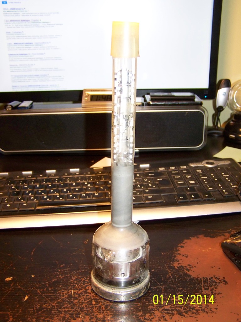

(#) lajbi81 hozzászólása Jan 15, 2014 /
Üdv mindenkinek.
Segítség kellene,hogy mifene ez a cső.Sajna a felirat részben lekopott így nem tudom beazonosítani.Remélem valaki már látott ilyet.

(#) _BiG_ válasza lajbi81 hozzászólására (») Jan 15, 2014 /
Katódsugaras memória. Adattárolásra használták régen. Lokátorokban is használták tárolásra.

(#) lajbi81 válasza _BiG_ hozzászólására (») Jan 16, 2014 /
Köszi szépen,esetleg nem tudod a típusjelzését?
