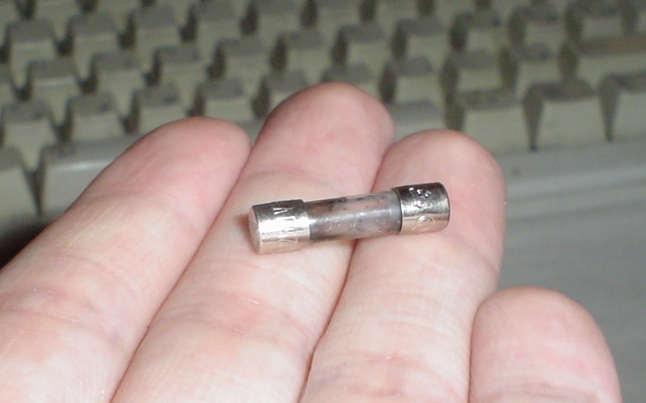

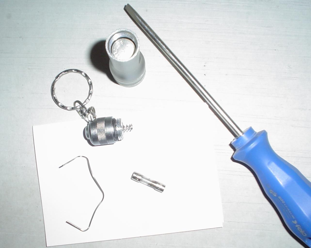

Őszintén szólva, lehet mégsem megy ez a zseblámpás kísérlet. nagyon kicsi a zseblámpa, 4 gombelemmel megy, és elég ha csak a biztosíték vége összeköti a felső elemet a tőle egy mm-re lévő belső fém burkolattal, már ég. Tehát nem megy át az áram az egészen, csak a fején, az meg gondolom kevés.
Bénázok tovább, hátha tudok rendes tesztet csinálni, addig itt van két fotó, hátha látszik valami...

Nagyon úgy néz ki , hogy az a biztosíték nem lesz jó.Nem az a lényeg , hogy a biztosíték fém része érjen hozzá , hanem hogy közbe iktatva legyen a biztosíték teljes hosszában.

(#) help válasza help hozzászólására (») Jan 14, 2014 /
Hát egy csomót vacakoltam egy széthajlított gémkapoccsal, hogy minden pont jó helyen érjen amihez kell, és úgy tűnik igazad volt: nem vezeti az áramot a biztosíték. Őszintén szólva döbbenetes, hogy ezt te egy vacak képről kiszúrtad. Tényleg egy "eye" vagy (Mondjuk gondosan felfényeltem a képeket mielőtt feltettem, de akkor is, egy ilyen kis mütyűrről kiszúrni, hogy rossz...)
Ezt a biztosítékot hogy hívják? Csak vennem kell valami boltban egy ilyet, betenni a helyére, és kész, elvileg működni fog? Bárcsak ilyen egyszerű lenne

A kis sötét elszíneződésről láttad meg?
(#) eyess válasza help hozzászólására (») Jan 14, 2014 /
Igen arról .Egyébként a biztosíték fém kupakocska oldalán rajta van az értéke ugyan olyat kell venni.
De azért nem ilyen egyszerű , hogy bele teszed , és ok bár úgy lenne igen.De akkor nem kormos lenne a biztosíték , hanem csak szál szakad , de mivel kormos , hát annak oka van , hogy kiéget.
(#) help válasza eyess hozzászólására (») Jan 15, 2014 /
Éreztem hogy nem lesz ilyen egyszerű... és akkor most mit tehetek? Vegyek egy újat, és bízzak benne hogy sokáig húzza, és ha az új is kiég, megint cseréljem és így tovább? Vagy valahogy le lehet nyomozni a kiégés okát?
Nem mintha felvetne a pénz, szóval sajnos nem nagyon tehetem meg hogy új tévét vegyek, de azért lélekben készülnöm kell rá, hogy előbb-utóbb rákényszerülők egy új tévére?
(Amúgy ez van ráírva: T2.5L 250V, majd egy S meg egy W, mindkettő karikában. Bár elég rosszul látszik, lehet a T az elején az egy egyes)

(#) eyess válasza help hozzászólására (») Jan 15, 2014 /
Igen ki lehet nyomozni a kiégés okát , és nem célszerű betenni az újat , és próbálni , mert az úgyszintén ki fog menni , amíg ki nem derül miért is megy ki.
ha jól írtad az adatokat , akkor ez egy 2,5A250v os biztosíték .De ha nem vagy benne biztos elviszed a boltba , és ott megmutatod , hogy egy ilyet kérsz .Van tán még 10ft is darabja , de ha nem pont ennyi nem nagy tétel , úgy hogy vehetsz párat tartalékba.

A biztosítékot megvettem (mindjárt 2 db-ot, 40 ft/db áron) , hazahoztam, a Tv-t kiporoltam, a helyére betettem a biztosítékot, összeszereltem, bedugtam, bekapcsoltam, és.... ...és a TV működik! ))
Nagyon köszönöm eyess, ez a te érdemed, igazán hálás vagyok!

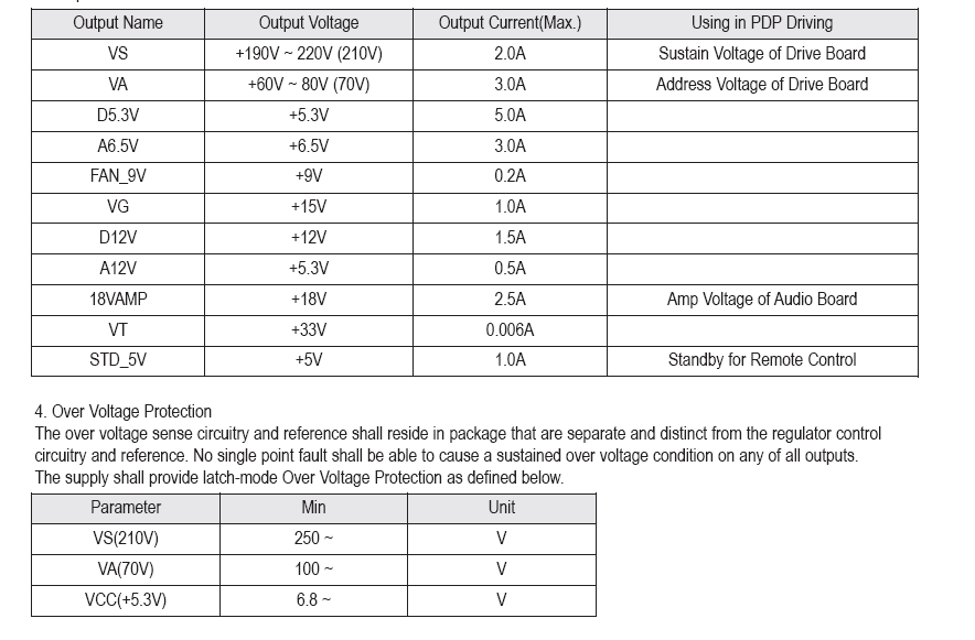

egy kérdéssel fordulok hozzátok. Adott egy Samsung PS-42D5S típusú plazma tv. A probléma az, hogy ki-be "kapcsolgat". Konkrétan az, hogy bekapcsolom, bekattanik a relé, megjelenik a műsor. Tegnap egész este ment úgy, hogy hetek óta nem volt beüzemelve. Egyszer produkálta, hogy "kikapcsolt". Ma reggel viszont amikor benyomtam, már kb 5-10 másodperc után előjött a hiba.
A kikapcsolást azért írtam idézőjelbe, mert a szó nem teljesen pontosan írja le a hibát. Vagyis a kikapcsolás fázisa. Megy a tv normálisan. Lekatanik a relé, a képernyő feketére vált de nem kapcsol ki (ezt onnan tudom, hogy van benne egy pixelhiba, ami sötét képen jön elő és ez ilyenkor jól kivehető). A hang is elmegy. Közben a kék led alul villanik, mintha a távirányítótól kapott volna vezérlő jelet. Ez az állapot tarthat pár tized másodperctől a végtelenig. Ki bekapcsolás után meg megint jó X ideig, aztán kezdi a hókamókát. Nem tudom, hogy releváns-e, de valamikor meg ha nyomkodom a távon a ki-bekapcsoló és a funkciógombokat, akkor egyszer csak visszatér, de ez sem minden esetben. Amikor visszatér, visszakattanik a relé és megy tovább egy darabig. Van, hogy ezt olyan gyorsan eljátssza, hogy csak két gyors relé kattanás tűnik fel, meg hogy egy pillanatra feketére vált a képernyő. Ezt a hibát mi okozhatja? Szemrevételezéssel megnéztem, hogy nincs-e valami rendellenes alkatrész a belében (pl. púpos kondi), de semmit nem láttam. Belenyúlni meg csak akkor akarok, ha lesz kiindulási alapom, hogy merre nézelődjek.

Kiindulási alapnak azt tudnám mondani , hogy nem mindig púpos kondit kell keresni.Mert valamikor nem púpos , és már nem jó.
Melegedésre gondolok elsősorban.A tápot ki kell mérni tüzetesen , és az Y boardot is.
Tévé hátulját le kell csavarozni jó sok csavar van benne , aztán mérni a feszültségeket , hogy stimmelnek e.Illetve a ha igen , akkor a műszert folyamatosan rátenni a +5 , +60 , +185 voltos részekre, ezek az értékek típus függőek , és amikor a hiba jelentkezik nézni , hogy van e változás.Ezeket le kell zongorázni , akkor utána tudunk tovább haladni.

(#) eyess válasza spgabor hozzászólására (») Jan 16, 2014 /
Itt lesz egy kis segítség hozzá.
Apropó a megfelelő értékeket onnan tudod meg , hogy ha leveszed a tévé hátulját a kijelzőn belül lesz egy papír felragasztva , és azon pontosan fel vannak írva az értékek.
