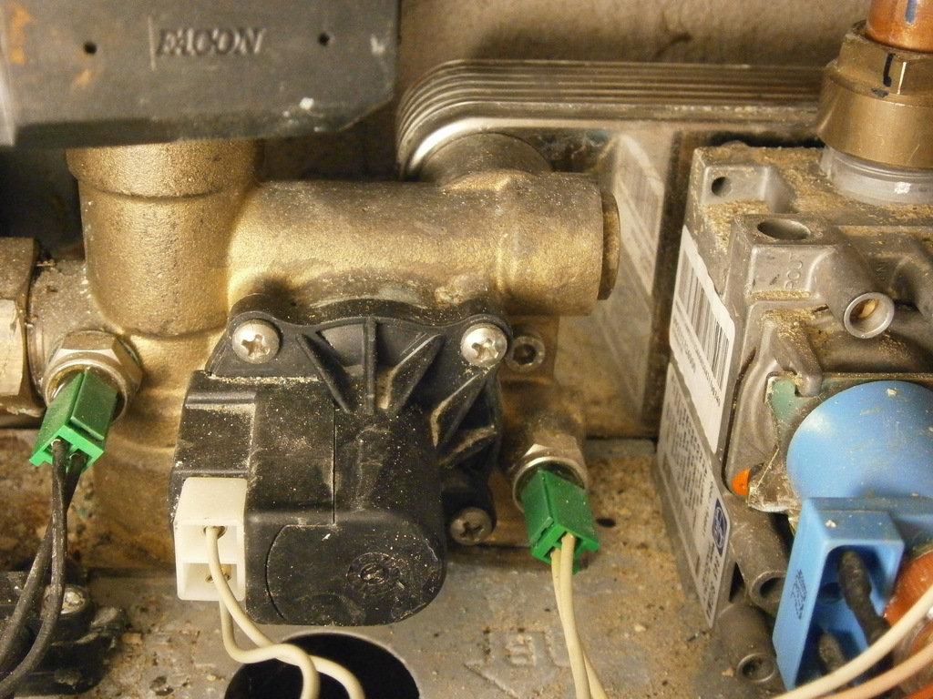

(#) merciabc hozzászólása Jan 13, 2014 /
Belefutottam egy Baxi eco3 E25 hibakódba. (Szivatyu leállás) De a szivatyu jó. Kidobja melegviz készitésnél. Reset,és megy tovább.--- Valaki már találkozott ezzel a hibával?

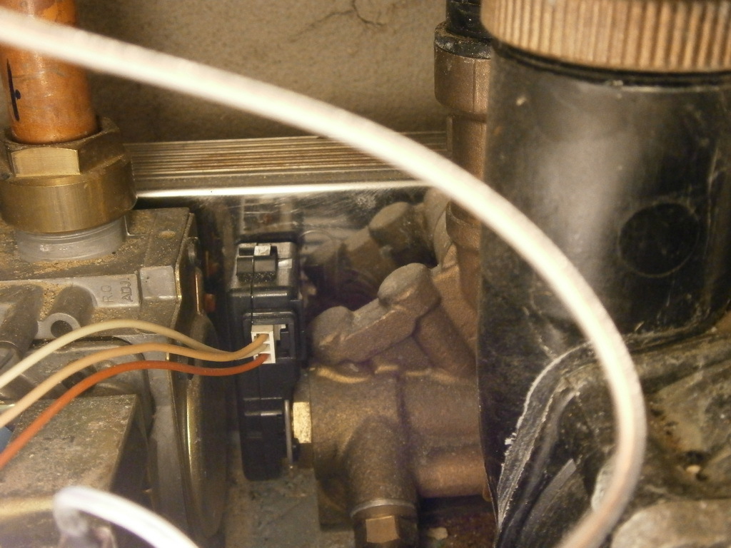

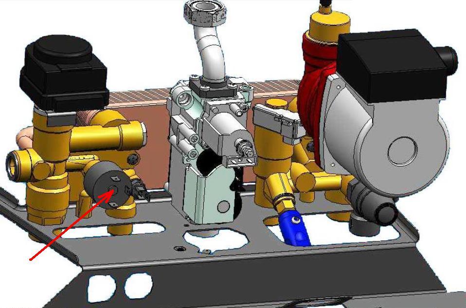

(#) VIM válasza merciabc hozzászólására (») Jan 13, 2014 /
Szia! A képen látható alkatrészt kell megnézni, hogy jól működik-e.

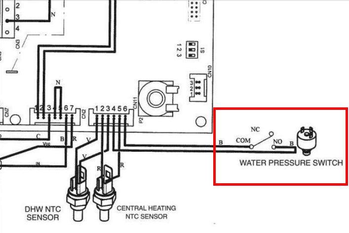

(#) merciabc válasza VIM hozzászólására (») Jan 13, 2014 /
A nyomáskapcsoló verhet át?
*, erre nem gondoltam!

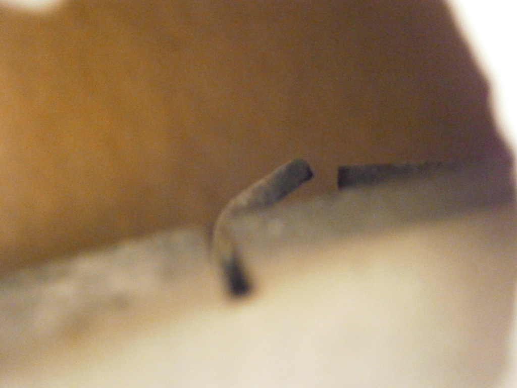

(#) isthort válasza toro hozzászólására (») Jan 15, 2014 /
Vártam, hogy megírjátok, hol találom a "gyújtó-ionikus elektróda"-t. Előre is köszönöm. Gondolom, hogy itt egy kicsit meg kell csiszolnom.

(#) toro válasza isthort hozzászólására (») Jan 15, 2014 /
A kazánégő közepén. Egy silicon kábel csatlakozik rá.
A gyújtás még kimegy, mivel nagyfeszültség van, de az ionáram nem alakul ki az oxid miatt.
Rosszabb esetben a vezérlőpanel hiba is fenn áll.
