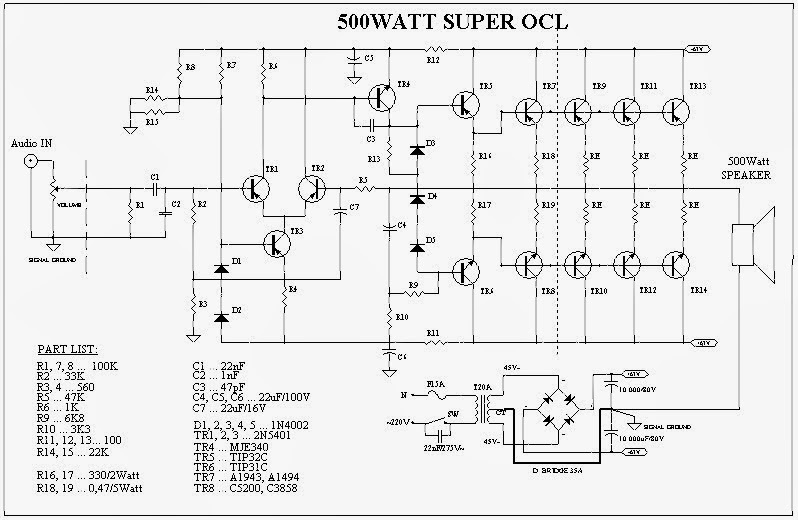

Mértél indításnál kimeneti DC szintet? a nyugalmi áramot ellenőrizted hogy nem e sok?
Mennyi V-ról hajtottad,hány ohmos terhelést használtál?
(#) tombox00 válasza Beringer 600 hozzászólására (») Jan 15, 2014 /
a nyugalmi áramot nem tudom mennyinek kell lennie. terhelés 4 Ohm. a kimeneten nincs dc jelen.
A fesz +- 18,5 V
A hozzászólás módosítva: Jan 15, 2014
(#) tombox00 válasza tombox00 hozzászólására (») Jan 15, 2014 /
az áram kimeneti és bemeneti terhelés nélkül 9,2 mA. nem tom hogy jól mértem e.
A hangszóró kimenetén 75 mV van
(#) Beringer 600 válasza tombox00 hozzászólására (») Jan 15, 2014 /
Az már több mint fél V nem sok egy kicsit?én úgy szeretem ha nem több mint 0.01-2mv
(#) reloop válasza tombox00 hozzászólására (») Jan 15, 2014 /
Szia! A Q8-at vizsgáld meg. Ha nem kifogástalan például a kollektor érintkezése akkor az összes teher a Q6 nyakába zúdul. Persze a bázis és emitter is jól kell érintkezzen, a tranzisztornak is jónak kell lenni, és az alacsony béta is probléma forrása lehet.
A kimeneti dc-t rövidre zárt bemenetnél kell beállítani.a vég tranzisztorok melegednek meghajtás nélkül?
(#) reloop válasza Beringer 600 hozzászólására (») Jan 15, 2014 /
Szia! 200mV-ig nem kell feltétlen piszkálni a kimeneti egyenfeszültséget, terhelés és hőingadozás hatására úgyis mindenfelé elmászkál Megjegyzem a fél volt az 500mV!
nem melegszik egyik se(.)
Próbálj meg alkalmazkodni az itteni írásmódhoz. Mod.
(#) tombox00 válasza reloop hozzászólására (») Jan 15, 2014 /
Kösz,hogy mondtad az érintkezést,mert ugyanis kiderült,hogy a Q8 collektora nem is érintkezik, basszus pedig érintkezett még tegnap. Még egyszer kösz remélem,hogy csak ennyi,mert beállító potméter ugyebár nincs rajta.

Haladtam az erosito javitgatasaval. A vegtranzisztorokat kicsereltem BD911-BD912-re. Eloszor nem akart semmif=kepp mukodni, majd lemertem a biztositrkokat, es a B504-es biztositek. Tettem egy masikat, es most szol eleg jol, de... . Az egyik csatorna, ha felenel jobban felhuzom a hangerot, vagy adok tobbet a melyhangra, akkor kigyul az izzo, a trafo primerjen, mindha kinyitna a tranzistor, de mar nem zarna be, es addig marad nyitva, ameddig ujrakapcsolom az erositot. A masij csatorna is ezt csinalja, csak ott nem kell ujrakapcsoljam az erositot, hanem magatol helyreall, amint lennebb huzom a hangerot? Elkepzelheto, hogy az eloerositoben is tonkrement valami?
Kapcsolasi rajz
A hozzászólás módosítva: Jan 16, 2014
(#) reloop válasza Csongi_ hozzászólására (») Jan 16, 2014 /
Üdv! Vegyél vissza a nyugalmi áramból a javított csatornánál az 1k-s trimmerrel. Az izzó fényén látni fogod az eredményt.
(#) Csongi_ válasza reloop hozzászólására (») Jan 16, 2014 /
A trimereket nem allitottam. Mindfet csatornan csereltem vegtranzisztort, es volt, ahol BD139 is cserere szorult. Miert kulombozik a ket csatorna viselkedese? Elmeletileg ugyanaz a felepites, nem? Visszaveszek az arambol, es beszamolok a valtozasokrol.
Egeszen lehuzva is ugyanezt produkalja.

Az eltérő típus esetén változhat a tranzisztor nyitásához tartozó bázis-emitter feszültség. Bíztam az állítás hatásosságában. A beszerelt tranzisztorok jó termikus kapcsolatban vannak a hűtőbordával, tapintva érzel melegedést rajtuk?
Ellenőrizd a mellettük lévő 10k és 100 ohm ellenállásokat (darlingtont imitának hihi).
(#) steelbird válasza Lali24 hozzászólására (») Jan 16, 2014 /
Ha nagy hangerőn kapcsolták ki, attól tönkremehetett (induktív feszültséglökés befelé a kimenet felől).
Ki kell mérni a többi alkatrészt is, de lehet, hogy csak a végtranzisztorok, meg esetleg a meghajtók hibásodtak meg.
(#) Lali24 válasza steelbird hozzászólására (») Jan 16, 2014 /
A meghajtók alatt mit értesz? kisebb tranyókat?
A huttessel nincs baj, nem melegek. Ellenorizten az ellenallasokat, es rendben vannak.
Hasonlítsd össze a két csatornát mekkora feszültség esik a 0,5 ohm-os végtranzisztor emitter-ellenállásokon. A várható érték 5-20mV.
