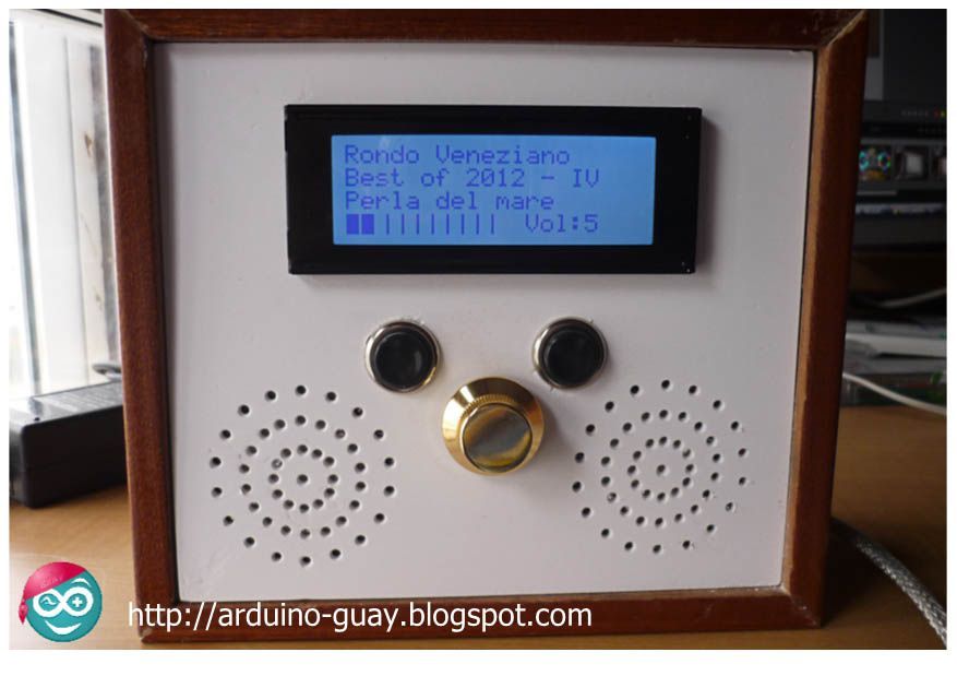

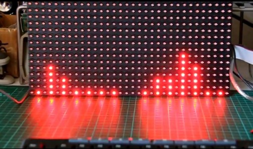

Felvetődött bennem egy ötlet, miszerint építek egy hangfalat, valami hasonlót mint ez. 2.1-es hangfal, beépített erősítővel, már csináltam egy hasonlót, de eléggé korlátozott a hangereje. A következő ilyen hangfalat úgy képzeltem el, hogy adott egy kb. 130 literes doboz, benne két dupla kónuszú hangszóró a közép és magas tartományra és egy 10"-es mélysugárzó. A végfok része már kész van, az nem okozott nehézségeket, inkább az, hogy ki szeretném egészíteni egy média lejátszó egységgel. Pontosabban fogalmazva egy Arduinora gondoltam egy MP3 shielddel, így tudna fogadni USB-ről és SD kártyáról adatot, plusz egy vonalbemenet, hogy pl. laptopot vagy telefont lehessen rácsatlakoztatni hangforrásként. Ehhez az MP3 shieldes cókmókhoz nézegettem és találtam is leírást, sőt még sketchet is, hátha szerencsém lesz és működni fog azzal is. De ugye ahhoz hogy lássam mit is csinál az Arduino, ahhoz kelll valamilyen megjelenítő eszköz is. Először touchpaneles TFT-re gondoltam, de drága is, kicsi is, így arra jutottam, hogy két 8x8 LED mátrix vízszintesen, szorosan egymás mellett foglal helyet, ezen történhetne az audio spektrum analizátor megjelenítése, módok megjelenítése (AUX, SD, USB, (MUTE)), menü megjelenítése (hangszín, egyéb beállítások) és ha SD vagy USB módban történik lejátszás, akkor a szám adatainak a kijelzése. Ez utóbbit lehet, hogy inkább egy 20x4 karakteres LCD kijelzővel oldanám meg. Helyet foglalna még az Arduino kezelőfelületén egy rotációs enkóder, és a navigáláshoz szükséges gombok (2-3 gomb). És végezetül az egészet megfejelni egy távirányító vezérléssel. Vannak bontott DVD lejátszókból megmaradt távirányítók, saját IR vevőjükkel, ebből építkeznék.
Elsősorban véleményeket, tanácsokat, tippeket kérnék a programozással kapcsolatban. Előzőekben még nem foglalkoztam programozással, viszont olvasok speciálisan Arduinohoz készült programozási könyveket, hogy értsem mi miért, és mi hogyan történik. A fent említett projektet június végére kell elkészítenem, vagyis akkorra szeretném. Remélem, hogy érthetően fogalmaztam és lesz olyan, aki tud nekem ebbe segíteni
Mellékelek képeket az említett részegységekről.
(#) pepe1125 válasza airwalker hozzászólására (») Jan 19, 2014 / 1
Szép kis project!
Hajrá! Nekem tetszik. Ehhez kell egy atmega 2560 minimum, hogy az infra és a többi vezérlése is beleférjen.

(#) TavIR-AVR válasza airwalker hozzászólására (») Jan 20, 2014 /
Első projektnek sok. Sok csalódás lesz. Próbáld a részfeladatokat külön-külön megvalósítani. Így nagyobb a siker .

(#) pepe1125 válasza airwalker hozzászólására (») Jan 20, 2014 /
Na figyelj!
Bármilyen távirányító jó. De ha már DVD van, akkor biztos megvan a kijelző része is, azon ott van egy infra vevő. Az 5V TTL logikai szinten küldi ki a jelet, közvetlenül beköthető az arduino-ba. Bármelyik bemenetre! Van iR vevő könyvtár csak le kell tölteni. És bármelyik gombod bármit vezérelhet... Neked vissza fejti a hexa kódot, csak le kell írnod. Soros PORTon visszaküldi. IRRecord. Ez sima ügy.
Az FFT lesz nehéz. Ahhoz lehet külön kell egy atmega8 csak arra a feladatra, meg egy 16x2 LCD, vagy nagyobb.
Az mp3 részt nem tudom, mert nincs mp3 shieldem hozzá. De lehet beszerzek egyet, mert tetszik a téma.
