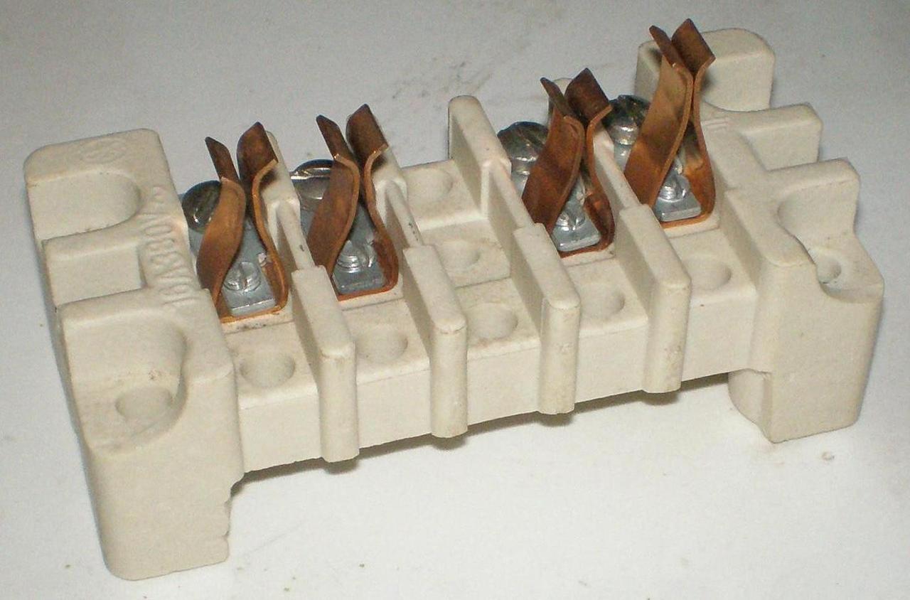

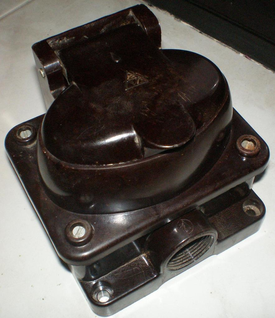

Sziasztok, megint én vagyok itt egy furcsa csatlakozóval. Korban szerintem megegyezik az előzővel. Maga a csatlakozó egy ipari 380 volt 16 amperes darab, brutális felépítéssel. 1,5 mm-es réz lemezből vannak hajtogatva a kontaktok, vastag bakelit doboz, és szinte törhetetlen vastagságú porcelán szerelőlap. Ez mikori lehet, nem tudja valami?
Az első képen látható hogy hogyan érkezett.

Ez a 40-50-es évek aljzata. Az érintkezők foszforbronzból készültek.

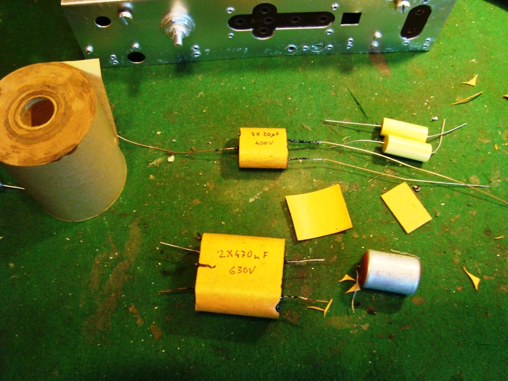

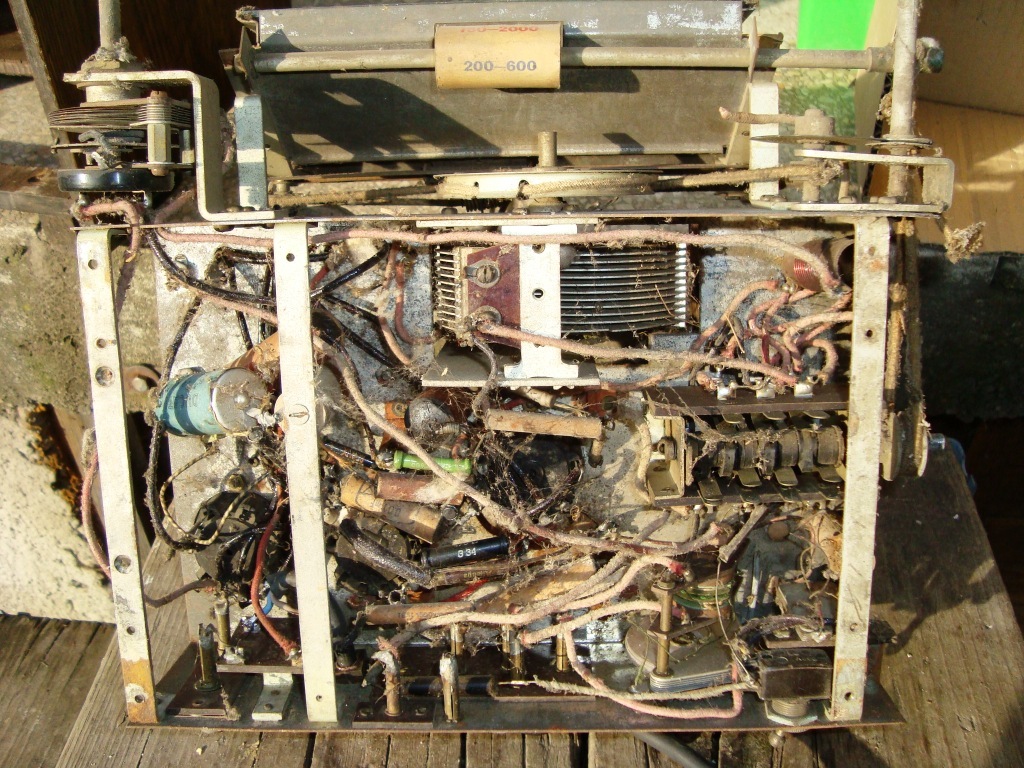

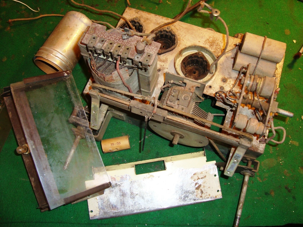

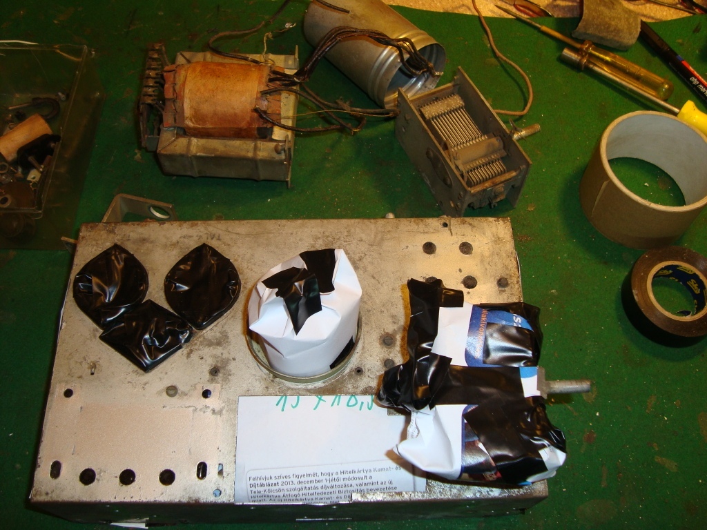

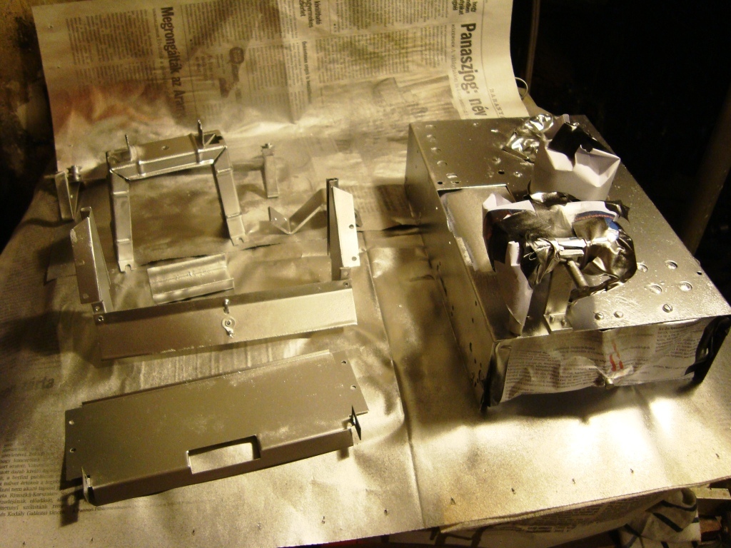

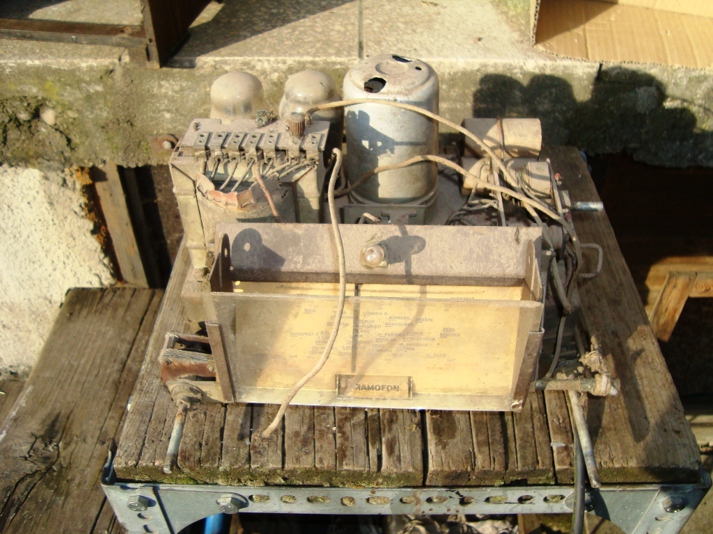

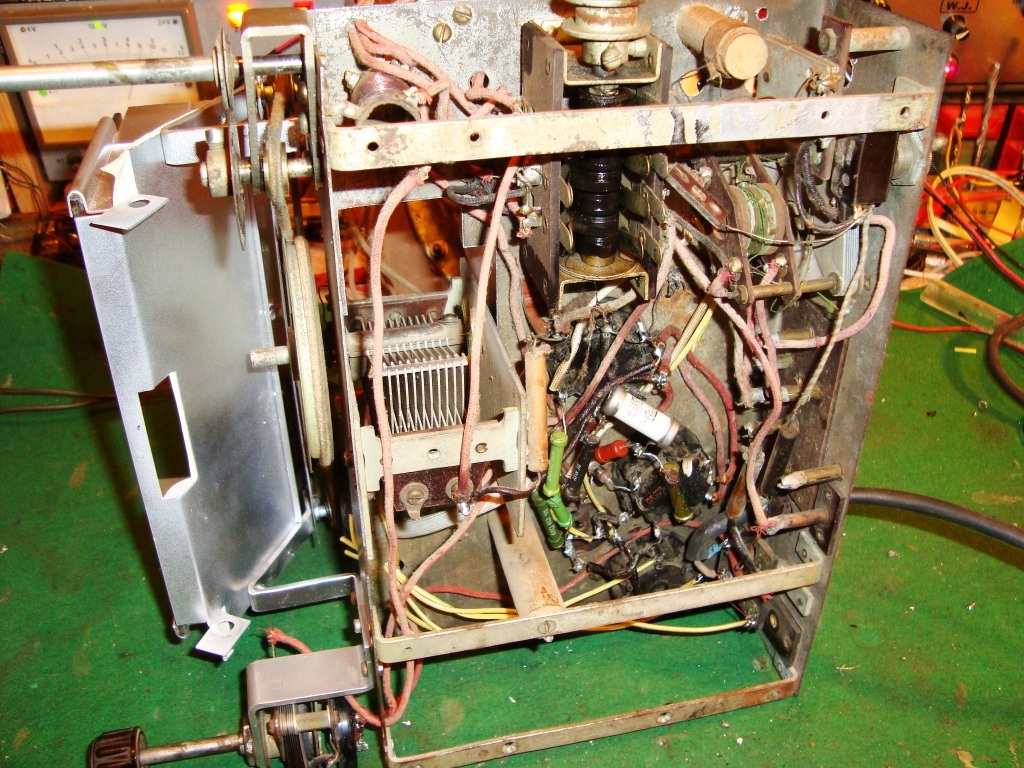

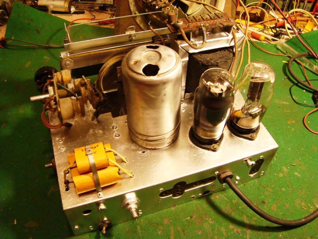

Egy Standard Princ került a kezembe mostanság. Valami padlásról került elő, és inkább csak koszos, poros volt, ahhoz képest, hogy 1936-os gyártmány elég egyben van. Természetesen kifújtam, majd leszedtem a sassziról a leszedhetőket, meg kimaszkoltam ami rajta maradt, és lefújtam ezüsttel. Az aljából néhány mérés után kidobtam a hidegítő kondikat, meg az elkókat, és csináltam retró kinézetű újakat. Most rakom össze-felé, már megszólalt, de azért van még mit csinálni rajta. A skálát Anti barátom újította fel számítógépen, mert én ahhoz béna vagyok.
Egyenlőre ennyi, a többi a képeken.

Köszönöm, valahol megvan a hozzá való dugó is.

(#) zapkorte válasza Janó bácsi hozzászólására (») Jan 17, 2014 /
Jé, azt hittem, régen elfogytak már az ilyenek a padlásokról...
(#) granpa válasza Janó bácsi hozzászólására (») Jan 17, 2014 /
Hogy Te milyen helyeken jársz, és miket találsz?! Nagyon 'vágod' ezeket, csak bámulok, meg sárgulok, bár ha ilyet találnék neked adnám.

Itt a videó a Princ-ről. Sajnos nem sikerült túl jól a felvétel, nem volt időm vacakolni vele, elnézést.
(#) zolika60 válasza Janó bácsi hozzászólására (») Jan 18, 2014 /
A rádió viszont jól sikerült, szokás szerint igen szép lett. Gratulálok hozzá.

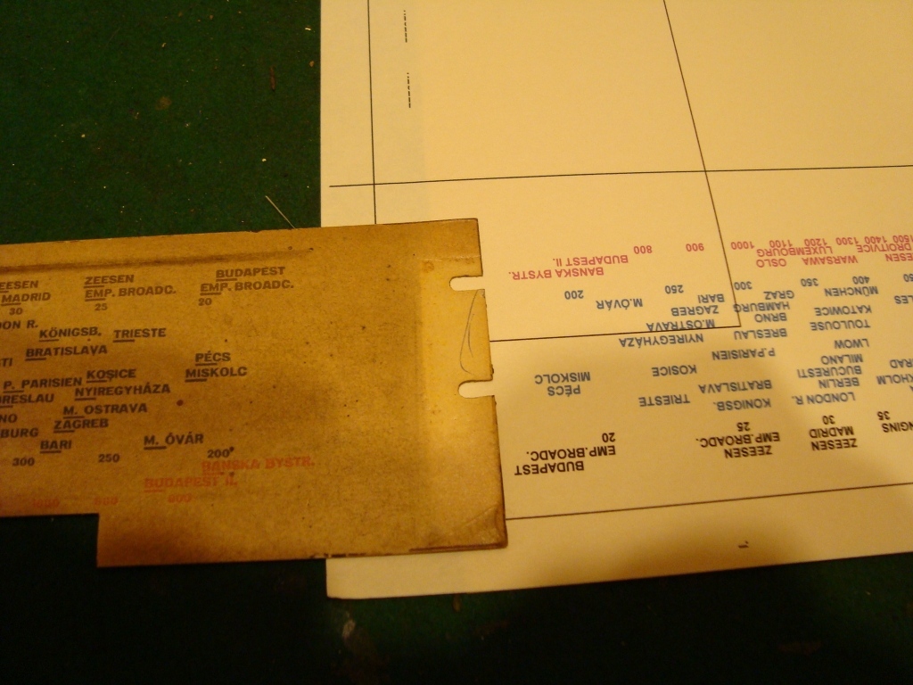

Egy dolgot viszont észrevettem, mintha nem jól lenne rajta a skálahúr, mert fordítva megy a mutató mint ahogy tekered a gombot.
A hozzászólás módosítva: Jan 18, 2014
(#) Janó bácsi válasza (Felhasználó 13571) hozzászólására (») Jan 18, 2014 /
Igazad is van, meg nem-is. A fényképek sajnos sokat csalnak színben, a többszöri átkonvergálás, meg a tömörítés miatt. Csináltam egy képet a régi skáláról, mellé téve az új (rontott) darabját. A régi skálán látszik, hogy a 80 év alatt a régi papír mennyire besárgult, ott ahol a felerősítő lemez alatt volt sokkal világosabb. De valószínű már az sem az eredeti szin. Így már látható milyen kicsi a különbség, szerintem az általunk készített nagyon hasonlíthat az eredetihez....

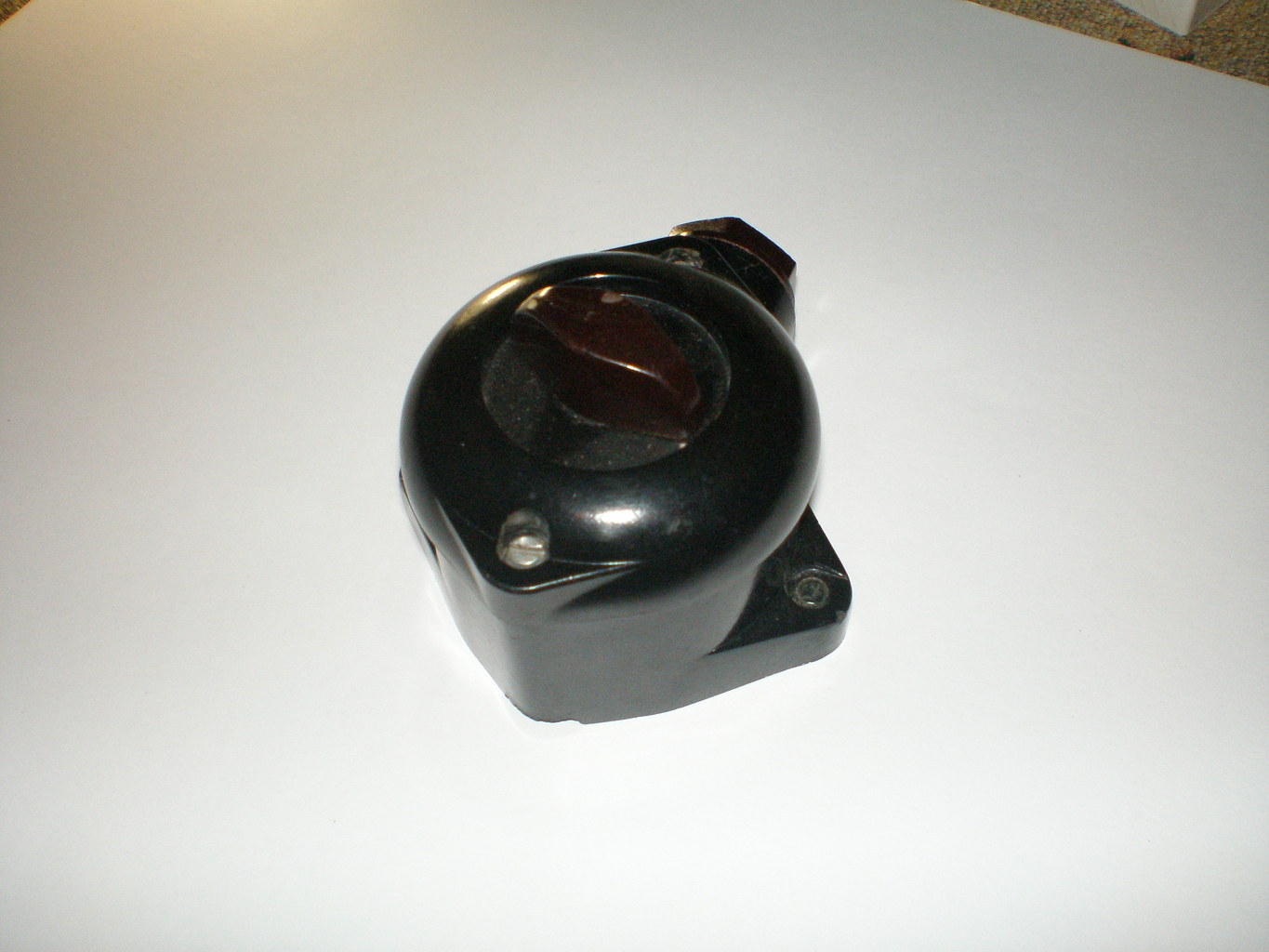

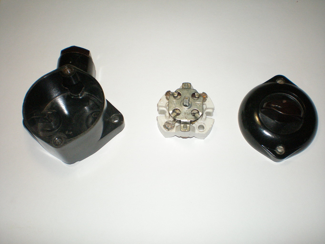

Megint én, megint egy muzeális villanyszerelési alkatrésszel. Ezúttal egy falra szerelhető forgókapcsoló a hatvanas évek közepe tájáról. Működőképes eredeti állapotába hozva. Nem tudom más hogy van vele, de nekem tetszenek ezek a szerelvények, az akkori szerelési stílus.
Tényleg, nem baj ha ilyen dolgokról teszek fel képeket?

Hova máshova tennéd, mint ide?
(#) fegyvermester válasza elektroncso hozzászólására (») Jan 18, 2014 /
Naná hogy jöhetnek
Ezeknek a régi szerelvények még volt stílusuk, na meg még anyagból készültek, nem úgy, mint sok mai cucc.
Mindig jó ilyeneket látni, sőt, vadászni rájuk

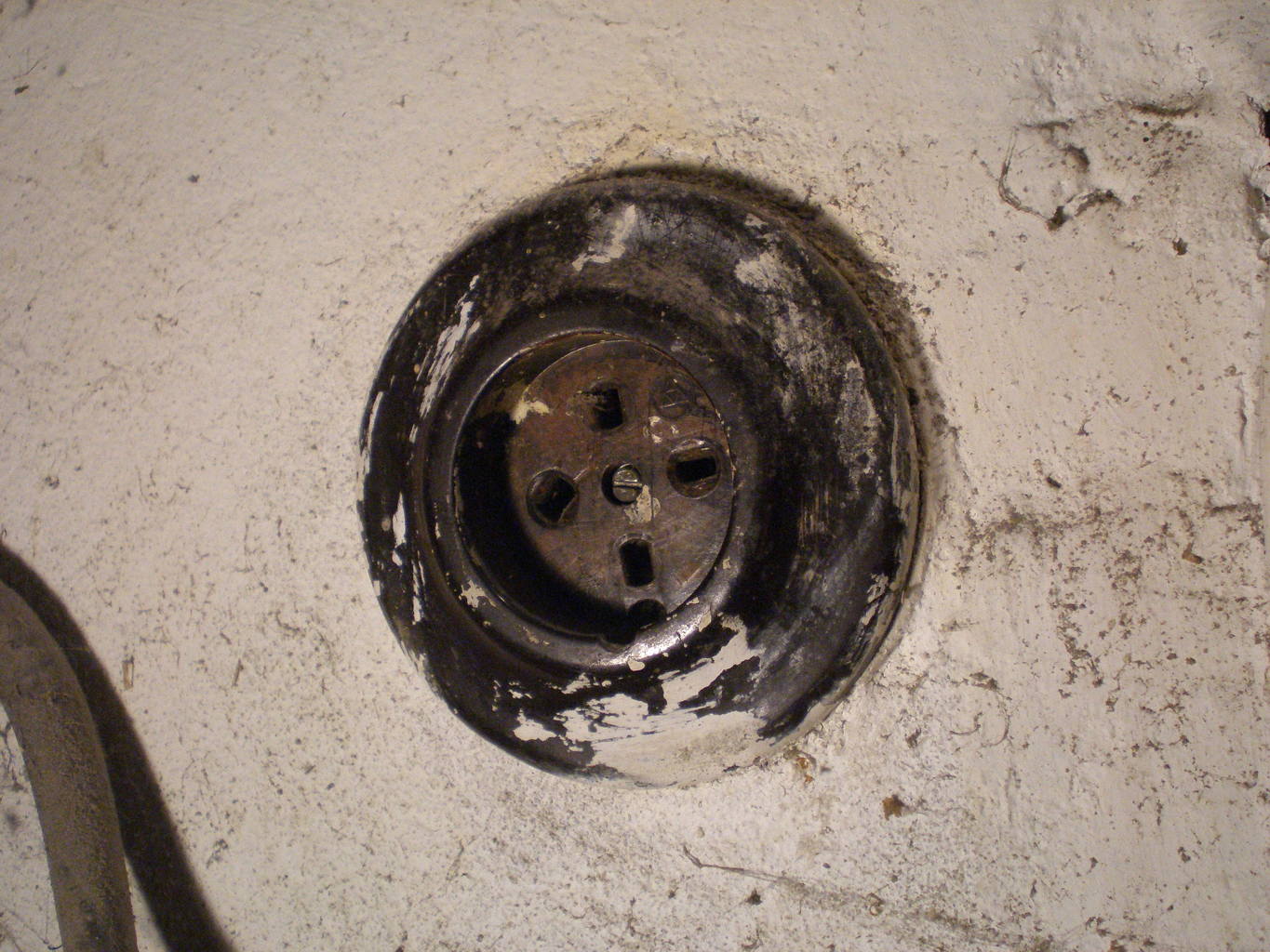

Itt is van egy régi általam csak szobai három fázisú konnektornak keresztelt fali aljazat. Kicsit koszos, de ennek a megszerzésére nincs kilátás a közeljövőben.
(#) wadember válasza elektroncso hozzászólására (») Jan 19, 2014 /
Apáméknál a pincében 1971 -óta teszi a dolgát hibátlanul a mai napig pedig minden nap használva van.
(#) elektroncso válasza wadember hozzászólására (») Jan 19, 2014 /
Ezek strapabíró berendezések, a papáméknál van olyan is ami az 1965-ös árvíz után lett felszerelve, azóta működik, pedig szintén minden nap használva van.

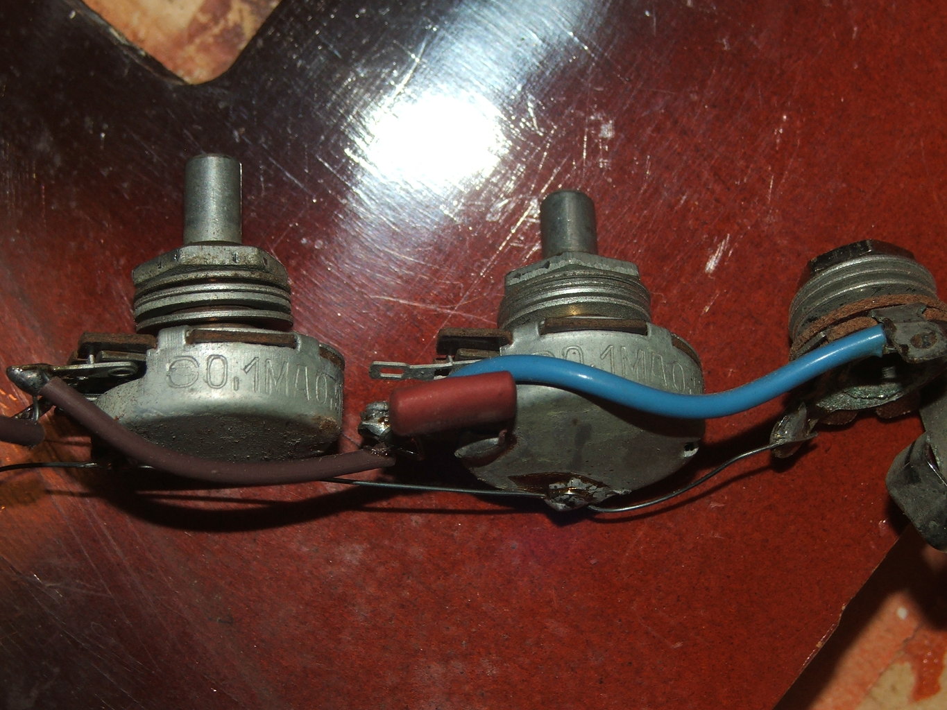

Egy ismeretlen gyártmányú régi hangszer beazonosításához szeretnék segítséget kérni, talán a benne található potik nyújthatnak némi támpontot legalább abban, melyik országban gyárthatták.
A potméterek "A" jelzésűek és mérés szerint lineárisak, ebből arra következtetek, hogy európában készült, a tengerentúliak pont fordítva vannak jelölve.
Hátha valaki találkozott már ilyennel valami régi készülékben.
