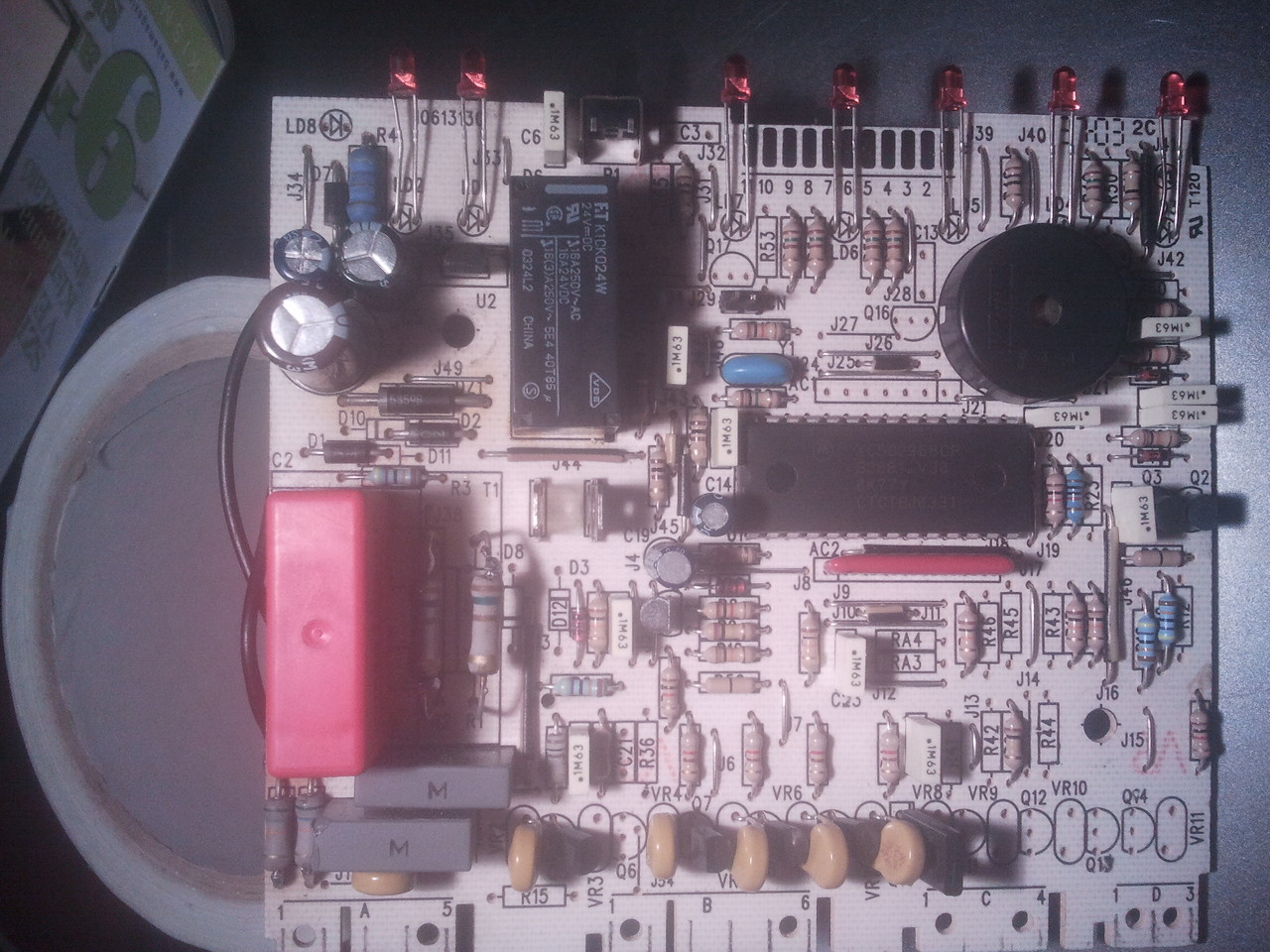

Hááát.Sziasztok.Nagyon csalódott vagyok.ma amikor mosogattunk volna,megint előjött valami gyíkja a gépnek.Csak sót tettem bele mert kevés volt.Tegnap este úgy mosott,hogy világított a tegyé belém sót lámpa.az az egymásba forduló nyilacska.
Ma mosogatás előtt feltöltöttem,azóta annyit csinál,hogy nyomja ki a nemlétező vizet,de az is szakaszosan,meg közben csippan.szívni,nem szív abszolút.
Mi a gyermekkakit csináljak????
Előre is köszönöm a válaszokat,tippeket.

(#) botesz válasza Bécógyerek hozzászólására (») Jan 17, 2014 /
Lehet hogy Téged most ért el a wh-ok tipushibája.A panelon az x2 es kondit cseréld ki. Leglábbis eddig ez szokott lenni a megoldás. Ledeket is rángatja vele?

(#) Bécógyerek válasza botesz hozzászólására (») Jan 17, 2014 /
Melyik kondi az képet tudsz??A pirosra gondolsz?
Annyit tudok hogy táp kondi és hogy x2 es.Egy kicsit lapozz vissza nemrég volt ilyen hiba.

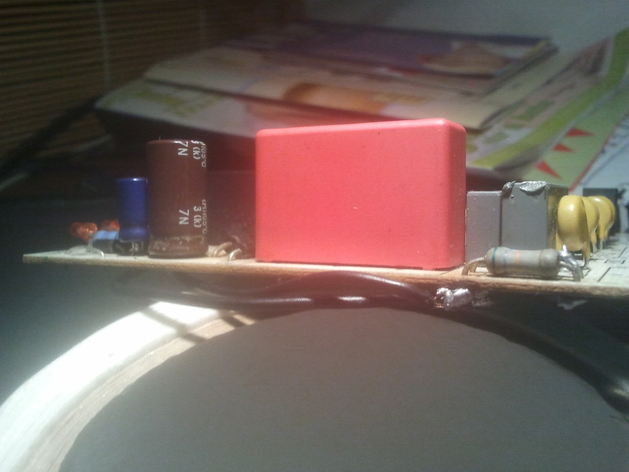

Hát az nekem is gyanús.Barna kondiról beszélünk.Nem vettem még ki,de ha benézek alá,látok valami fekete köralaku izét.az nem akondi aljának kéne lennie??úgy néz ki,mintha levált volna.Kicserélem,aztán meglátjuk.
(#) Bécógyerek hozzászólása Jan 17, 2014 /
itt van kép a panelről
2.kép
Cseréld ki veszteni nem vesztesz vele.Az X2 es szerintem az a nagy pirosesetleg a 2 szürke .Amúgy rá van írva.

Akkor nem tudom.Az elektronikához annyira nem értek.Mindenesetre egy tápkondizás nem árthat.
A barna henger alaku az is kondi nem??
