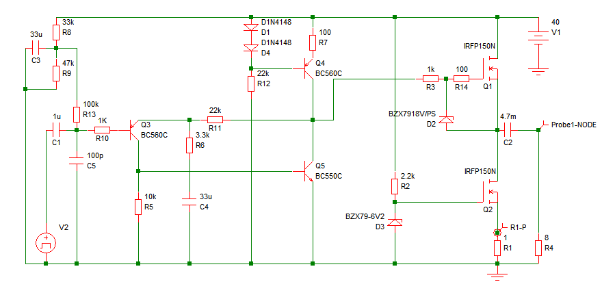

Levente! Készítettem egy szimulációt ennek a kapcsolásnak a nyugalmi áramára. Mint láthatod itt 2,5A fog folyni, ami a 40V táppal 100W disszipációt eredményez. Három dolgot kell csinálnod: hűteni, hűteni, hűteni
![]() Jó hír 20W is kijön belőle
Nos beindult :> Nállam üresjáratban 80W ot kajál meg. A hangja szinte síráshoz visz . Nagyon szép a hangja majd jönnek a tesztek. Lessz kép is.

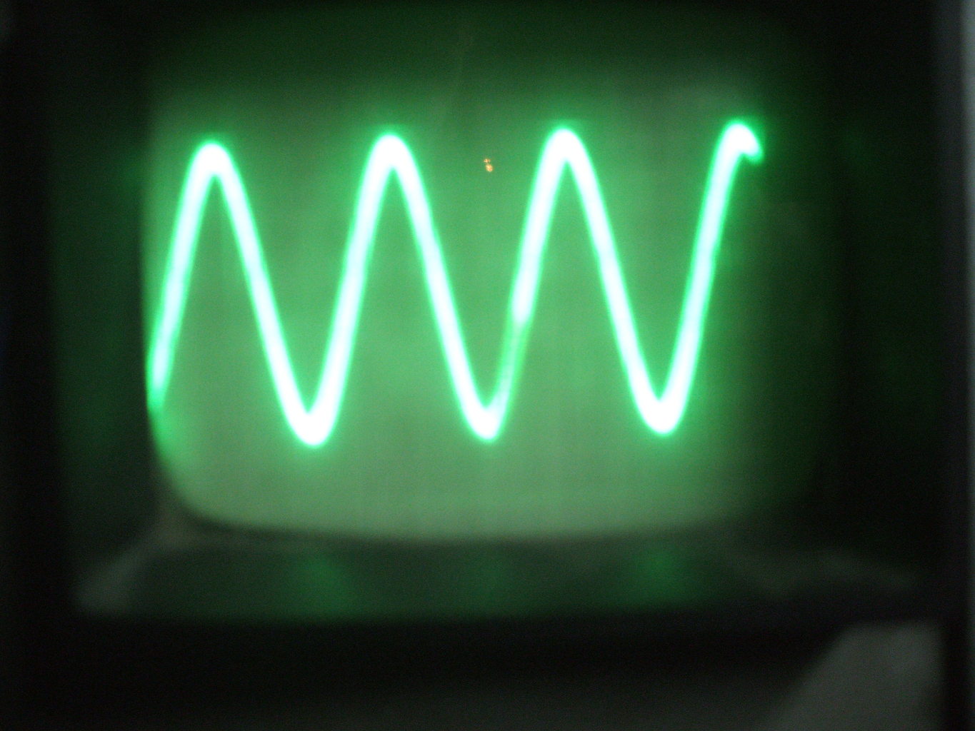

elkészültek a mérések. Elnézést először is a gyenge minőségi képekért. Másodszor a scópom is egy régi román kiadás. Ezért nem a legszebb a kép.E=42 V U be=840 mV Z=7.4 Ohm.3 mérést végeztem 10Hz-100Hz-1Khz / 5V/T +-12 V ot szedtem ki belőle ez 8Ohm kb 18W 4 Ohm on 36W . A hangja fantasztikus( nem hittem mikor először mondtad) Megfelel egy kisebb rezsónak is. Megvagyok elégedve vele. Üdv:Levente
Hát, remélhetőleg a szkópod torzít ennyre, vagy a generátorod, mert ha az erősítő kimenetén valóban ezek a jelek vannak, akkor az nagyon gyenge dolog... A szinusz nagyon a háromszögjelre hajaz...
Szia! Így 1,5Hz-en van a felüláteresztő töréspontja. Ha lejjebb viszi a stabilitás rovására mehet.
A szkóp figurázik. Ha mondjuk növeltem volna a periódus nagyságát hogy csak 1 rezgés látszódjon akkor tökéletes szinusz

![]() Sajnos az erősítő hűtésébe bele szoktak fáradni az építői, a trafót is rendesen túl kell méretezni. Alkalmas évszakot választottál a kipróbálására, kánikulában már hajítottad volna kifelé. A kapcsolás érdekessége azon kívül, hogy egy áramgenerátorba dolgozó teljesítményfokozatot tartalmaz (ami messze jobb linearitású mint amivel AB-osztályú végerősítőkben eddig találkozhattál, igaz hatásfoka pazarló mint a gőzmozdonyé), szóval nem használ teljes átfogó visszacsatolást. Az átfogó visszacsatolás ugyan rengeteg hibát kiszűr, de az áramkör parazita kapacitásai miatt nem tudjuk a teljes hangfrekvenciás sávban időben érkeztetni a hibajelet a kiértékelő pontra. Parányi nem várt csillapításoknak és túllövéseknek biztosítva ezzel melegágyat, amit az emberi fül szokatlanul rosszul tolerál, szemben a harmonikus torzítások egyes fajtáival, amiből akár 1-2% meg se kottyan. Nem mondom, hogy amit építettél az hangfrekvenciás erősítők csúcsa volna, de elfér egy erősítőkkel foglalkozó amatőr polcán, érdekes összehasonlításokat lehet vele végezni.
Hát igen nagy pillanat volt ez. Az egész úgy indult hogy elkészítettem 350W os stúdió erősítő paneljeit, beforrasztottam az alkatrészeket csak várom a rendelésemet hogy hozzák a tranzisztorokat bele. S vasárnap nevében szétnéztem hogy mik hányódnak erről-túl s rátaláltam ezekre a Fet-ekre. Számtalan erősítőt készítettem már de ez megfogott. Annak ellenére hogy sokat pazarol eldöntöttem hogy megérdemel egy komoly nyákot. Ezért hamarosan készítek egy sztereó erősítőt ebből.Tapasztalat szerzés gyanánt is jóvolt ezt elkészíteni. Még egyszer köszönöm a segítségeid, tanácsaid.
