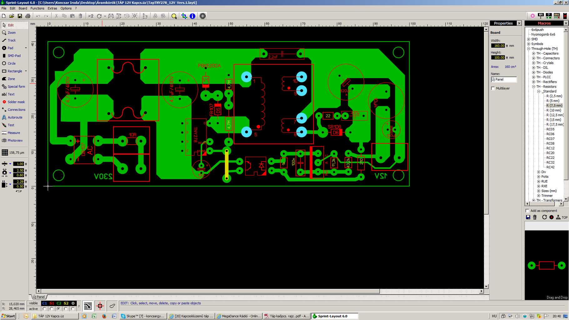

(#) Koncsar hozzászólása Jan 17, 2014 /
A Sprint formátumban felteszem észrevételezésre. Megpróbáltam az eredeti formát tartani amennyire lehetett. A diódákra is kérnék segítséget. Melyik hová lenne jó. Ha véletlen nem találok a baloldali trafóra megoldást, vagy a mi jó bele, akkor azt kihagyhatom? Köszi.

(#) pimi9 válasza Koncsar hozzászólására (») Jan 17, 2014 /
A P6KE200A fordítva van a nyákon, azzal jön sorba az FR106, a két dióda katóddal nézzen egymás felé.
Akkor a vonalakat szerintem vastagísd meg egy kicsit, pusztán az elkészítés szempontjából.
A szekunder oldalon viszont az egyenírányító dióda és a trafó között nagyon karcsú a vezetősáv, ott vastagísd meg 2-3mm-re.
Illetve én még bekötnék egy kis 10-20ohm-os 1-2W-os ellenállást a graetz elé, áramkorlátozásnak, hogy graetz tovább bírja (a sok ki-be kapcsolás hamar tönkreteszi)
(#) ktamas66 válasza Koncsar hozzászólására (») Jan 17, 2014 /
Igen jók. A nyákon felesleges a vastag vezeték a graetz híd kimenetére. Nincs nagy áram, és csak közelebb kerülnek egymáshoz a vezetékek. Az opto csatolónál viszont jobb lenne a nagyobb lábtávolság, ha csak ilyened van fújd le valami szigetelő lakkal a nyákot, vagy egy fogóval görbítsd egy raszterrel nagyobbra az IC lábakat.

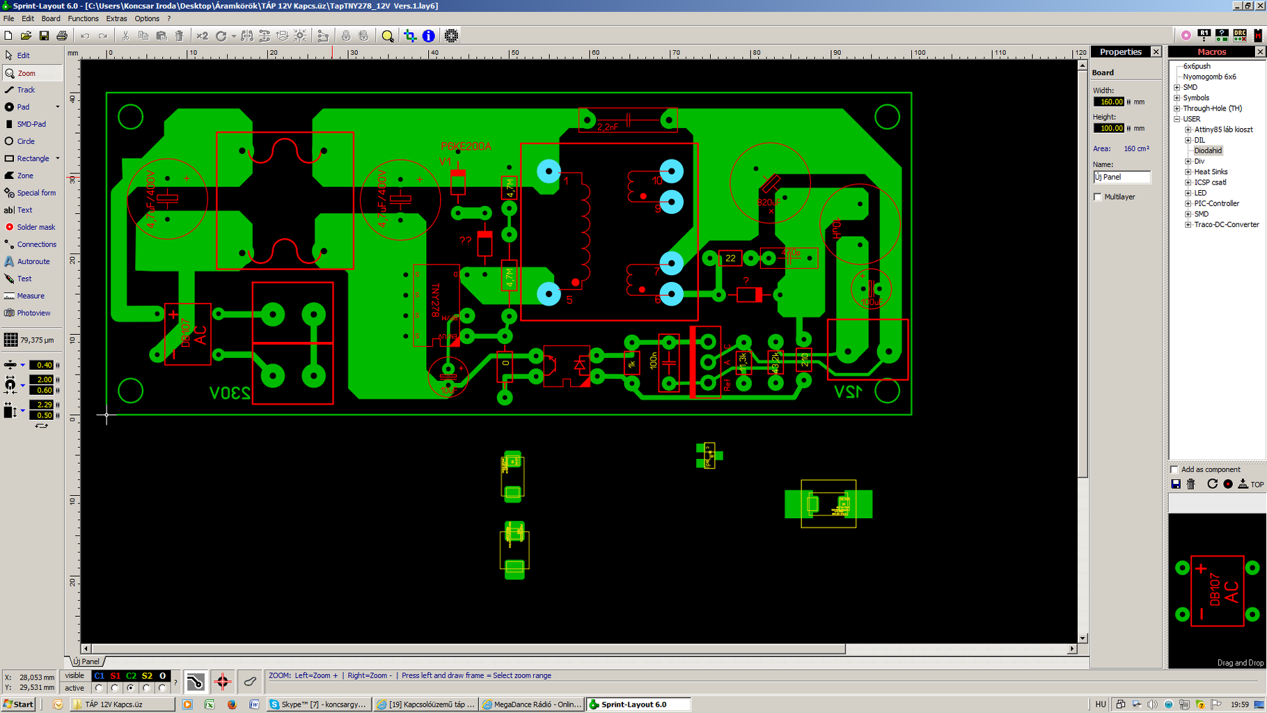

(#) Koncsar válasza ferci hozzászólására (») Jan 17, 2014 /
Ez lett az utolsó javításom. Ha valakinek van még javaslata, kérem szépen, mert megszeretném csinálni a NYÁKot. Köszi
(#) Kovidivi válasza Koncsar hozzászólására (») Jan 17, 2014 /
Én a 230V-os részről az egyenirányító lábáról és környékéről leszedném azokat az óriási gombócokat. Ott nem folyik áram, nem kell rézfelület. A távolságok fontosabbak szerintem.

(#) Koncsar válasza Kovidivi hozzászólására (») Jan 17, 2014 /
Leszedtem.
Szeretnék kérdezni? A potival mekkora feszültséget lehet szabályozni? Ezt most megcsinálom, megnézem, hogy működik.
Elvileg a trafótól függ, itt inkább csak a pontosabb beállítást szolgálhatja.

Tamás köszi! Ezt most mindjárt maratom, és beültetés, kipróbálom. Élesztési elővigyázat kell neki, Izzó stb. 15W ? Mondjuk amit beraktam 10 ohm ot az jó oda. Akkor szerintem nem kell.
Tőled kaptam ötleteket, Tamás megcsinált nekem egy Nyáktervet ami működik. Tök jó. Nagyon sokat tanultam. Nemsokára beszámolok az eredményekről.
