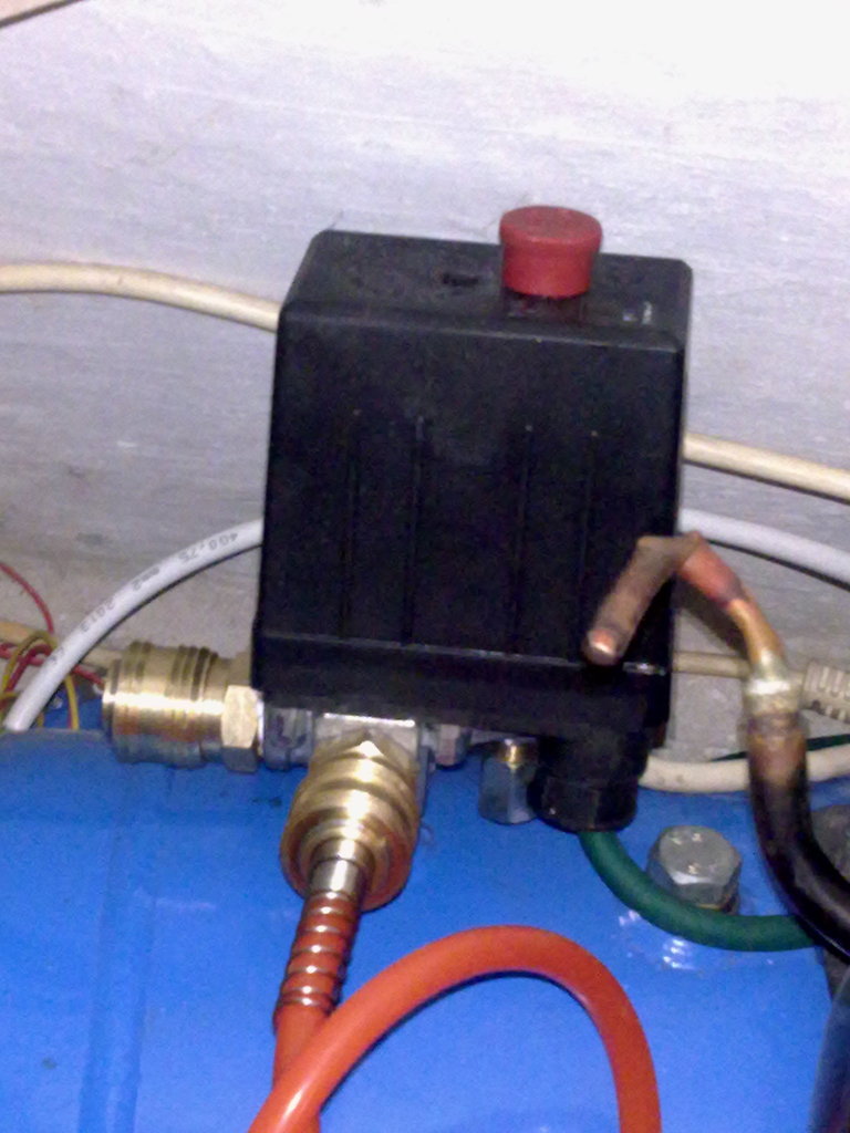

Múltévben kilyukadt a hűtő szekrényünk, és az abból megmaradt motorból és a raktárban fellelt GÜDE kompresszor tartályból csináltam egy kompresszort. Nem volt semmi meló, de a végén csak összeállt a kép. Valahol sajnos még ereszt, mert másnapra mindig lemegy a nyomás 1bár alá a 7,5-ről. Ma végül is gyakorlatilag teljesen elkészült, a tartály kapott kerekeket, a motor segédfázis kapcsoló áramköre pedig bedobozolódott. Néhány kép lent.

Szia, Szépen megcsináltad! Annó én is csináltam ilyet Kisebb tartállyal, lakáson belül a szervizes szobai használatra, mert nagyon csendes. / Port kifúvatni a sz.gépekből, stb. Nem látom, hogy milyen tömítő szalagot használtál, de a gyors-csatikat nézd át szerintem, az 'O' gyűrűk, hajlamosak eresztésre. Szerintem a régi kender-kóc még mindig jobb mint ez a teflonszalag.... Ha olyannal akarod akkor a Würth ben keress amit a gázosok is használnak. Nagyon könnyű vele dolgozni, s 100%-ban megbízható!
(#) scooby_ válasza Chipmunk1960 hozzászólására (») Jan 18, 2014 /
Szia! Köszönöm!
Igen, erre tényleg nagyon jó, a zaja sem zavaró, szeretem. Füllel nem hallom egyébként, hogy eresztene, csak másnapra valahová eltűnik belőle a levegő valahogy. Majd átnézem még, esetleg teszek rá habot. Teflonszalagot használtam, bár mondjuk nem vittem túlzásba. Azt hiszem ez az, amit a gázosok használnak, bár nem vagyok benne biztos. Legutóbbi összeszerelésnél nem akart elindulni, csak búgott. Így már értem, hogy miért mondják a házhoz szállítók mindig, hogy a hűtőt csak 1-2 óra elteltével kapcsolják be.
