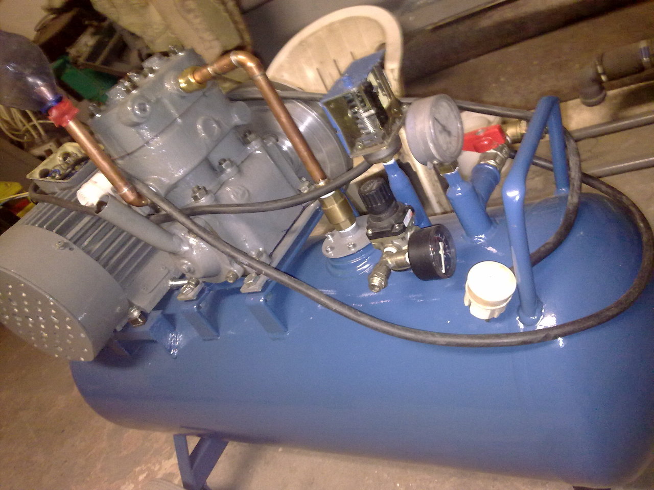

(#) laacika hozzászólása Nov 12, 2013 /
Valahol itt tartok vele.
(#) erbe válasza laacika hozzászólására (») Nov 13, 2013 /
Remélem, teszel szűrőt a szívócsonkra és a forgattyúsház levegőztetőre (olajozócső).
(#) laacika válasza erbe hozzászólására (») Nov 13, 2013 /
Igen igen,teszek szűrőt a szivócsonkra de még nem juttam el odág,ja és egy darab átlátszó csövecskét az olajbeöntö csőre,már kipróbáltam fél literes üditős kis palackal,az alján (2-3cm) szépen bugyog az olaj,még látom az átlátszó csövön hogy bugyog addig tuti van benne!
